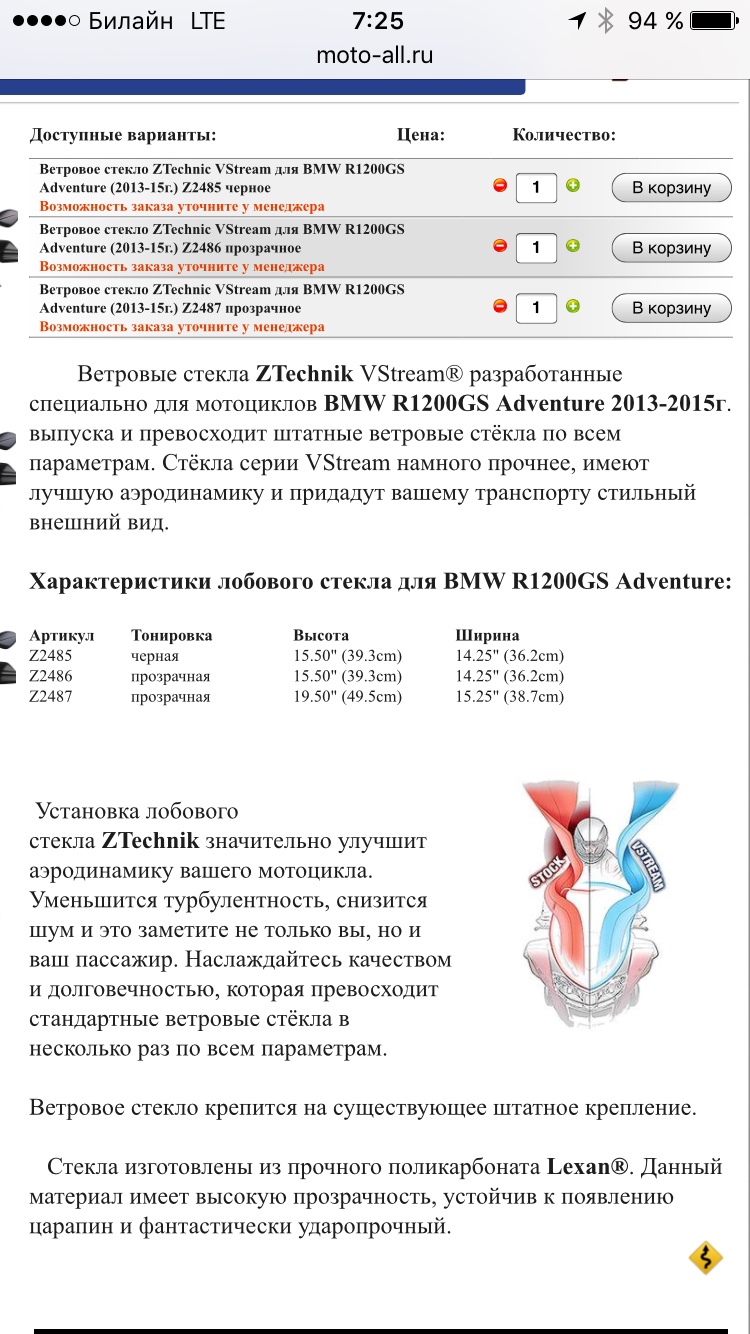

Спасибо! эти картинки я видел, но там есть и 2е фото и на нём сравнение со штатным стеклом маленького гуся и визуально они одинаковые по высоте с Z2485. И подскажите высоту 485 и от адвенчера.487 500мм я уловил)

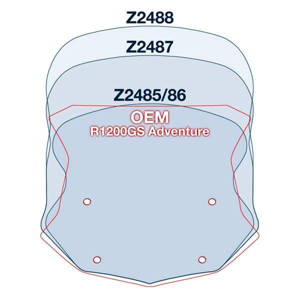

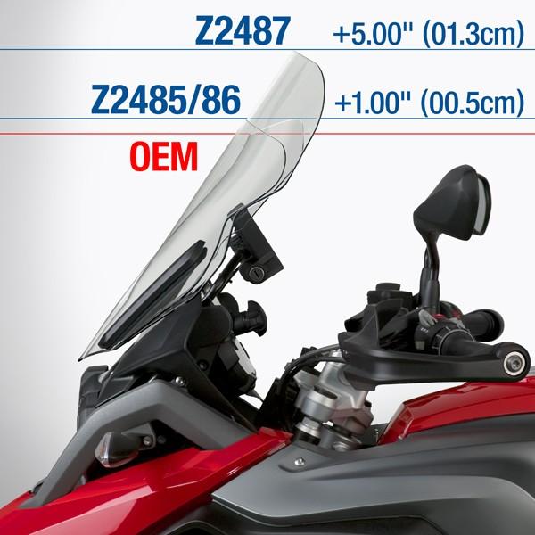

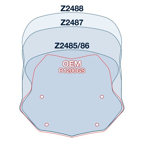

ZTECHNIK
Z2485/Z2486
Размеры:
Высота: 39.3 см
Ширина: 32.2 см
Z2487
Размеры:
Высота: 49,5 см
Ширина: 38,7 см
Z2488
Размеры:
Высота: 55,9 см
Ширина: 40,0 см
Внимательно смотрим на изображения ....
На них красным контуром показан размер оригинального стекла в соотношении к стеклам VSTREAM

Спасибо за ответ! Я эти картинки обсмотрел со всех сторон и мне не понятно почему 2485 стекло одного и того же размера со стеклом адвенчер и OEM1200? Я прислонял к своему низкому стеклу от адвенчера и разница была примерно 100мм по высоте! А по этим картинкам все 3 стекла: ОЕМ1200, адвенчер и Z2485 одной высоты! И никто так и не написал сколько же высотой стекло он адвенчера?))))))))))) Штатное 380мм Если z2487 высотой как от адвенчера, то мне высота подходит! Если выше, то я уже смотреть буду через стекло:(
