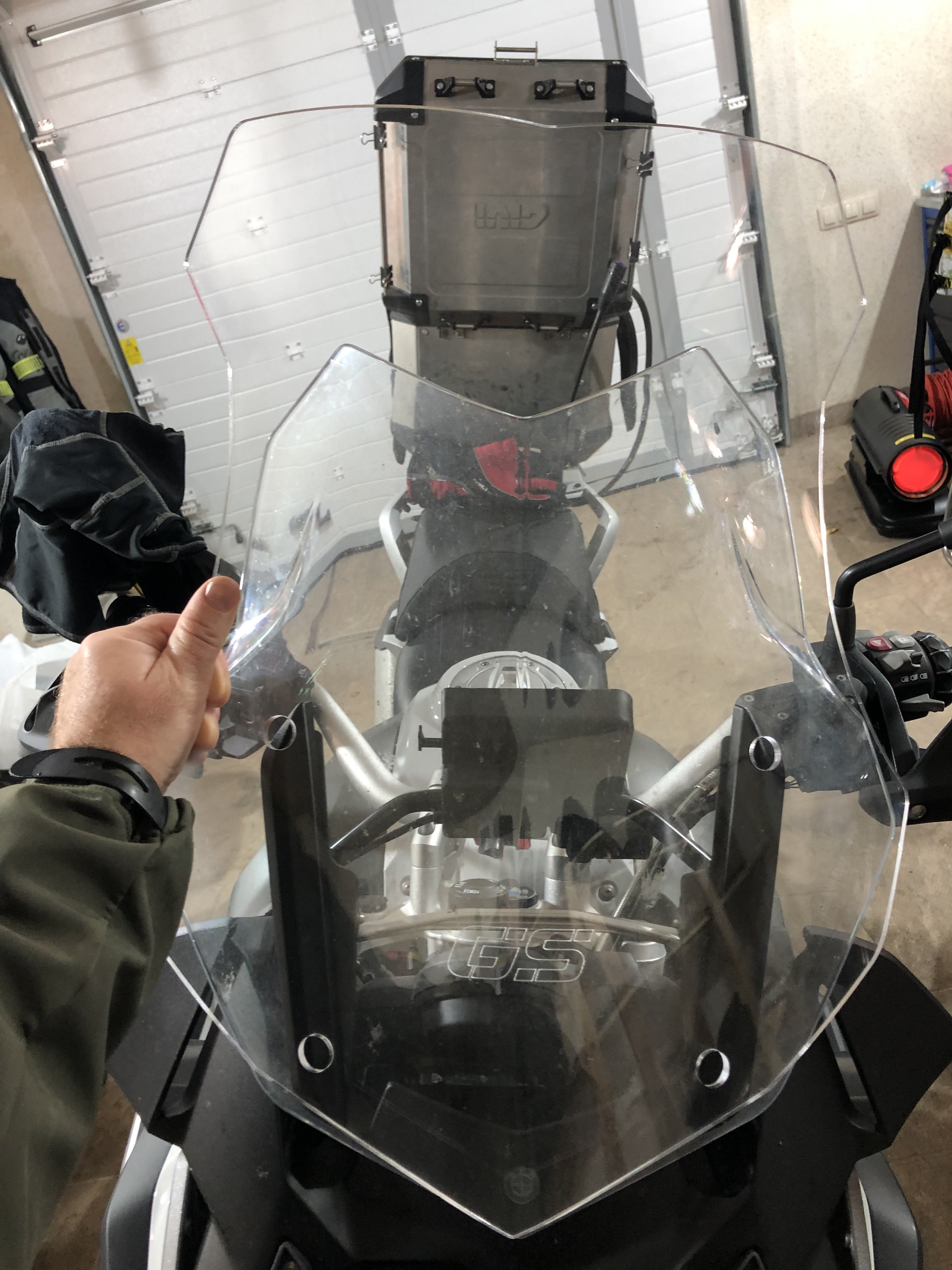

Езжу на худом водяном гусе 1200, рост 173, заниженное сиденье в нижнем положении. Штатное стекло не устраивало шумом и большим количеством мошек на визоре, но при этом из плюсов могу отметить полное отсутствие вибраций головы. Поставил самое высокое стекло от Loster - модель Touring (на фото видна разница со штатным). Но под мой рост стекло мне показалось излишне высоким. Шум при езде полностью пропал, но похоже что нужен усилитель т.к. на скорости чувствуются вибрации. В итоге думаю поставить что-то среднее между этими стеклами по высоте, присматриваюсь к штатному стеклу от Эдвечера. Посоветуйте, оно нормально будет работать без усилителя? И Будет ли оно лучше штатного?

Сугубо имхо: мужчины, если на моте вам мало комфорта (на гусе!!!!) , то может сменить палату мер и весов?
Можно переделками получить почти gtl или голду, мелкими переделками -rt. а длячего? Комфорт авто?
Переделки под дальнобой, но в дальнобое нам не очень комфортно?

Отвечаю на вопрос "Для чего" на своем опыте: при неправильной ветрозащите даже незначительные вибрации шлема при долгих перегонах могут приводить к сильным головным болям, также из за вибраций глазам сложно сфокусироваться на предметах, зрение перенапрягается, два раза после долгих перегонов получал воспаление сетчатки из-за этого, лечить долго и муторно. Также, слышал истории, что у некоторых мотоциклистов от постоянного шума необратимо снижается слух. Вопрос не в комфорте, а в сохранении здоровья.

На своего жирного гуся в процессе эксплуатации было установлено стекло "z-техник", изменения только в лучшую сторону.

Ставь от адвенчера. На твой рост будет идеально. У меня 176, езжу на большом гусе. Пробовал высокие стекла в т.ч. з-техник - слишком высоко. Приходится смотреть через стекло. В нижнем положении смотришь ровно в срез стекла. Вернулся к штатному высокому.

Кстати, по поводу шума, продается вставка, которая закрывает дыру под приборкой, кто-нибудь ее ставил? Поделитесь впечатлениями, есть от нее польза? Шум снижается? Со штатным стеклом меня напрягает именно шум, может не нужно ставить другое стекло а можно этой вставкой шум немного снизить?
Беруши пробовал, очень показалось неудобно... да и с гарнитурой езжу

Покатался на гусе, у меня адвенчер. Сидуха в верхнем положении. Стекла стокового не хватает. З-техник не нравится формой, смотрю на пьюиг но у него заявленная толщина 3 мм. По сравнению с китаем который 4-5 мм не будет вибрировать и прочее ?....ну или другое что посоветуете, не хватает сантимов 7-10 по ощущениям. Голову опускаю и становится все как надо, воздух перестает херачить в шлем.

Заказал себе такую. Придет отпишу по эффекту, но я брал не от защиты от воздушного потока как она позиционируется, а из эстетических соображений )

Так всё равно усилители ставить.

У меня стоит как раз Пуиг но и усилители стоят =) проблем нет никаких

Закзал в итоге пуиг. Усилители у меня уже стоят. Сегодня хоть тему почитал, вчера просто не было времени на это. большинство хвалят это стекло.

Большинство хвалят MARATHON от Wunderlich

я поставил толку 0 но эстетика класс)

Всем добра! Понимаю, что залез не в свою ветку, но может подскажете чего. Езжу на сухом Адвенчере. Рост 192 см. Штатного стекла не хватает, шумно. Поставил прищепку, сначала широкую на все стекло стало тише, но бьет в шлем как будто молоточками нещадно. Очень не приятные ощущения. Как только не игрался с углом атаки и высотой прищепки - ничего не помогло. Отдал товарищу на максискутер, он доволен как слон. После этого подцепил более узкую прищепку - стало лучше. Шума побольше чем с широкой, но меньше чем без нее. Но все равно от 110 и выше появляются молоточки по шлему. Не комфортно. Перечитал все страницы данного раздела и пришел к выводу, что надо брать PUIG. Но вот 17000 за него как то совсем не хочется отдавать (на авито в Москве предлагают). Может посоветуете чего нибудь. Может у кого валяется или ссылку какую дадите.

Тут вам однозначно скорее всего никто ответить не сможет... Всё на личных ощущениях... Да и сильно зависит от конкретного человека. Лично я ставил себе Puig и мне он не понравился. Во-первых он быстро затирается... За год стал прям сильно мутным. Во-вторых он очень большой, в городе мне с ним было ну оооочень жарко. Да, поток он отбивает хорошо, но по совокупности факторов был заменён. Поставил себе V-Stream, нравится больше. Да, тоже есть нюансы, но вроде ничего... Вам бы в идеале взять у кого на пробу, но это из разряда фантастики, мне кажется. Потому, к сожалению: купил, поездил, не понравилось, продал и купил другой. Таков путь))
