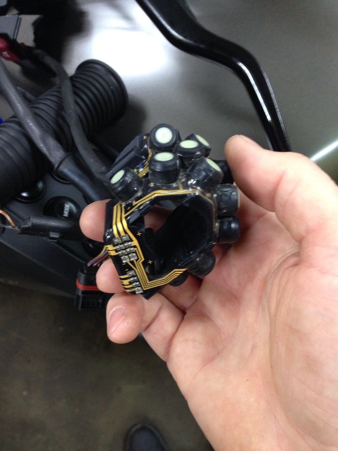

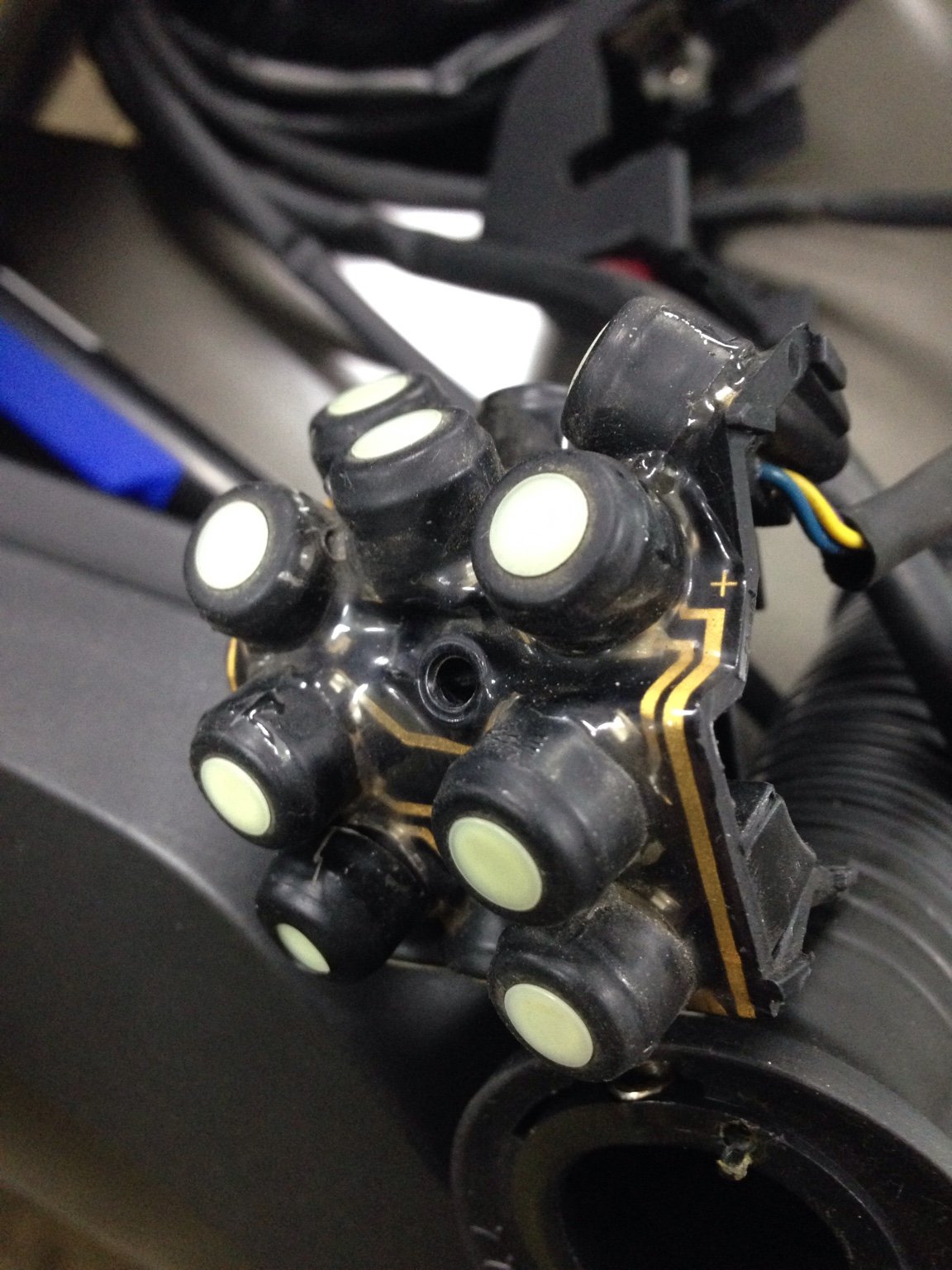

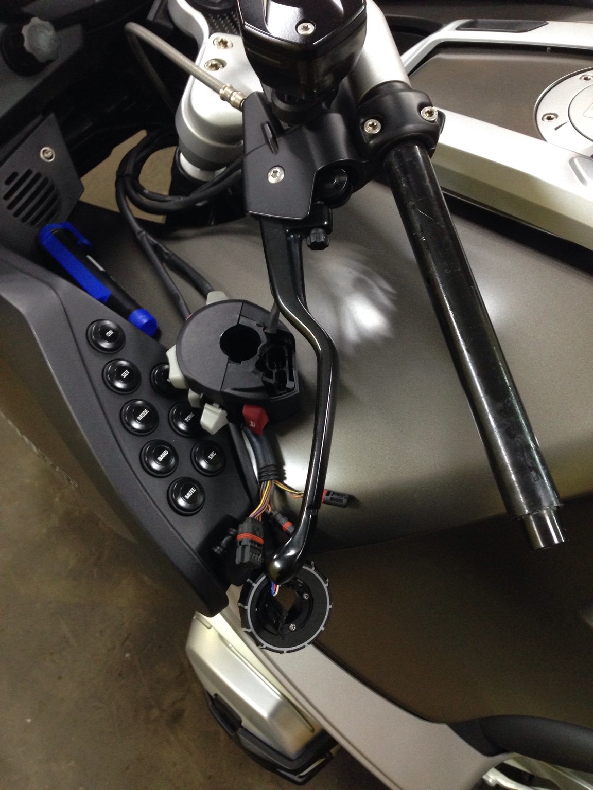

Мучаем рт и кс в гараже Игоиста.
Ну и наколбасили они с пультами на РТ
Да проходил такое на своём РТ, перепаял за герметил и ап все работает)))

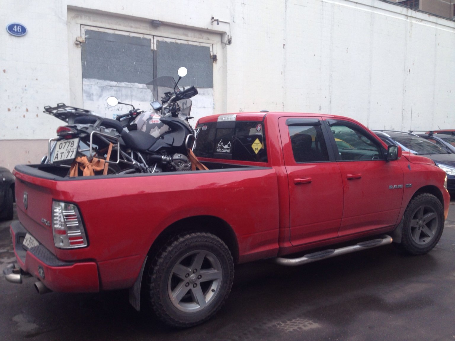

Красота!
Второй гусь у которого с наскока не получилось прописать бак от адвенчера. Уровень бензина не показывает, но и на датчик топлива не ругается.
Будем разбираться.

знакомый додж................)))
Да красавец! Девки проезжали мимо и спросили как называется?:)
Вообщем все сделали! Оказывается надо было после прописки бака немного проехать моту на своих колёсах а не в кузове!
Завтра будем смотреть япошку с большим баком и такой памяткой для склерозников или шибко буйных!:)

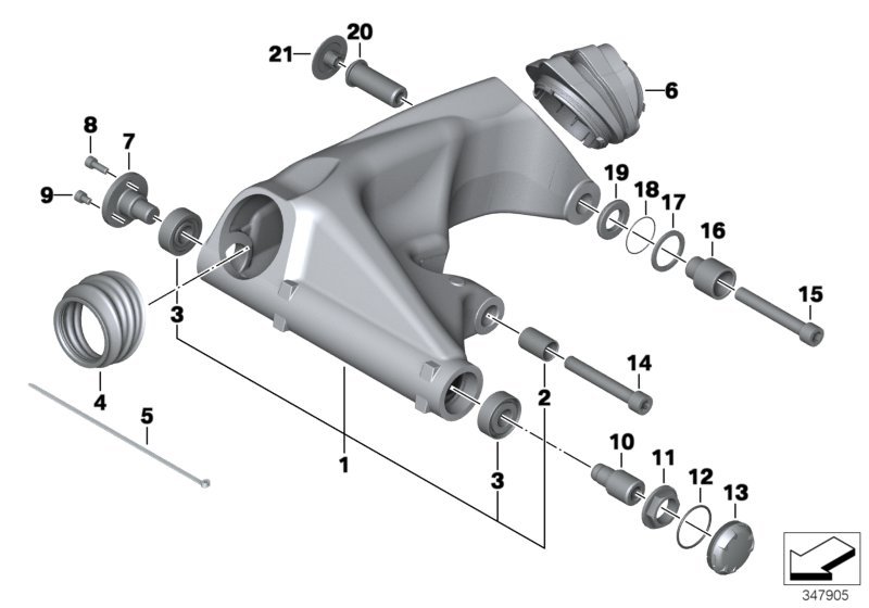

Добрые люди, подсобите. Снимал вчера кардан на адвенчере воздушном, все прошло гладко, кроме снятия амортизатора, втулка №2 никак не вытаскивалась, пришлось снимать кожух кардана вместе с амортом. Аморт в итоге снял, вышел он не особо гладко, предположу, что втулка эта его придавливает? Надо ли ее вообще гемороиться пытаться достать или это только направляющяя деталь для болта?
Витальсон
3,590
Эта втулка специально туго ходит
А зачем для сьема кардана Амортизатор снимать?
Отправлено с моего E2312 через Tapatalk
George686
352
Москва - Одинцово
Никто так и не сможет подсказать как ее достать? Даже с обратной стороны никак не выбивается, сижу в гараже, не представляю как поставить обратно аморт
