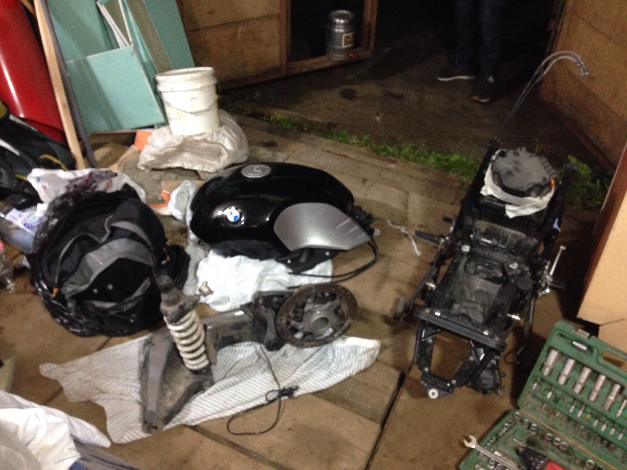

Егор! Что то из описания твоего не понятно , откуда дастать ?
Втулка на аморте выполняет роль сайлентблока. Должна сидеть плотно.
Давай фото!

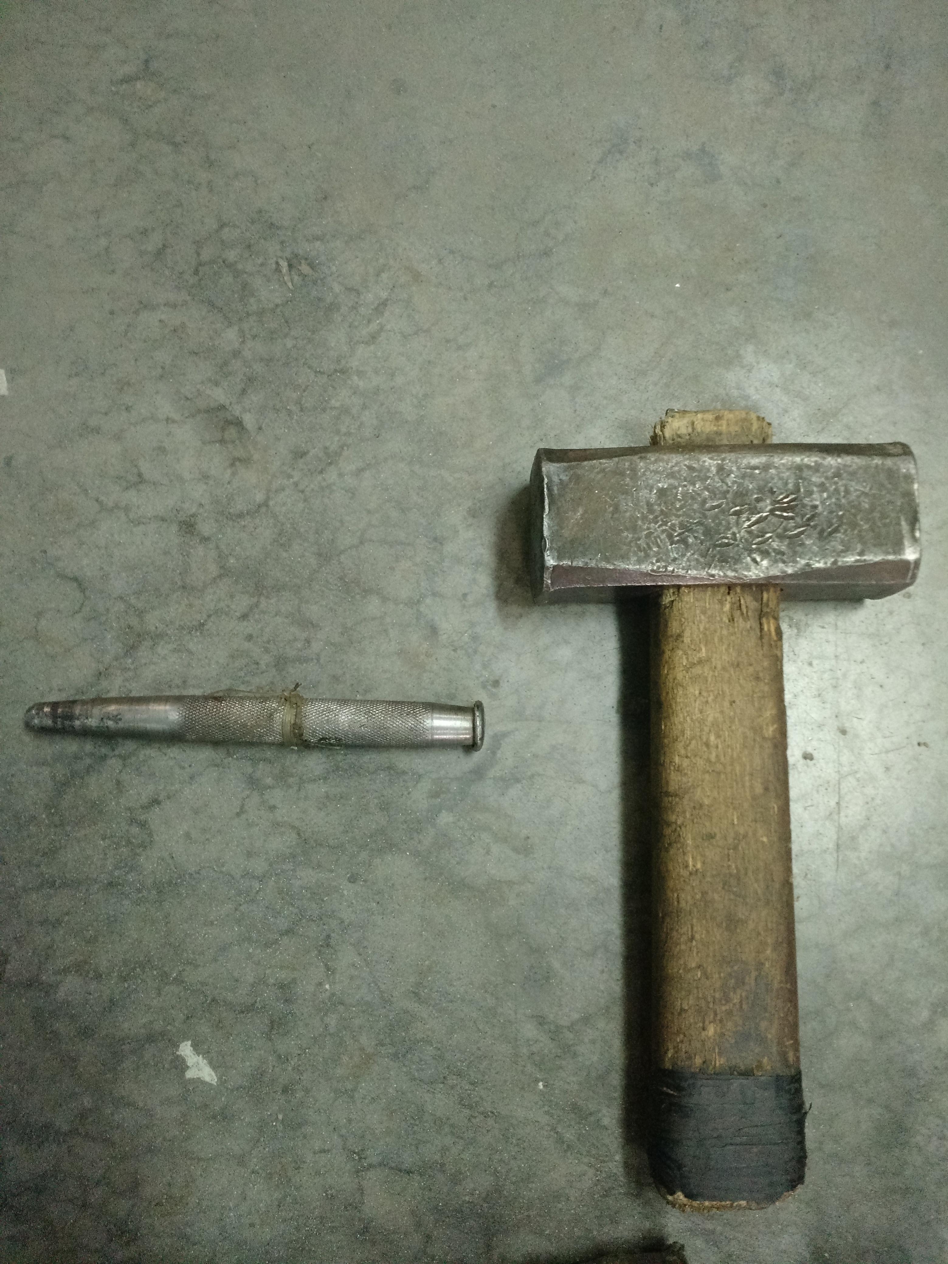

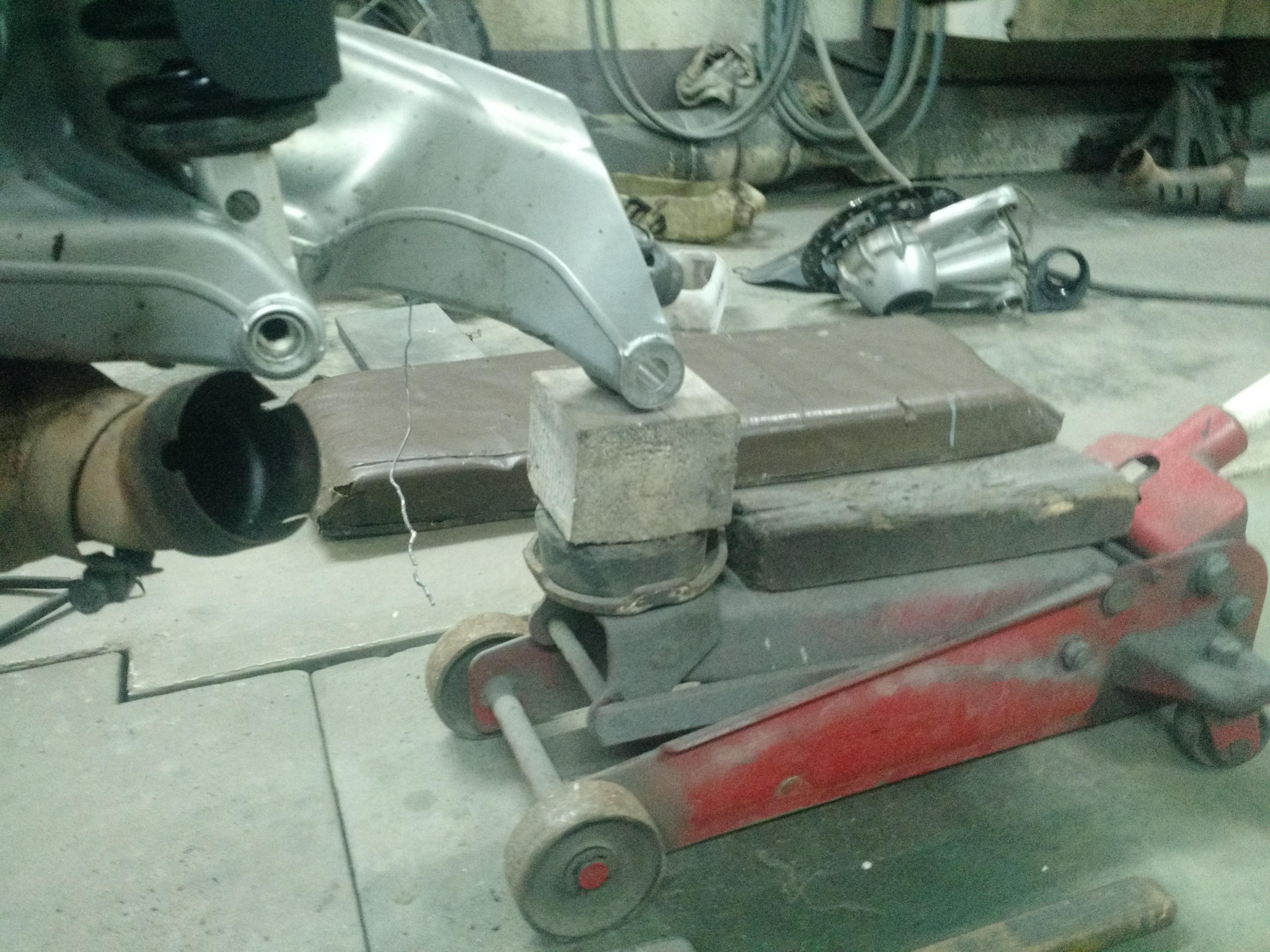

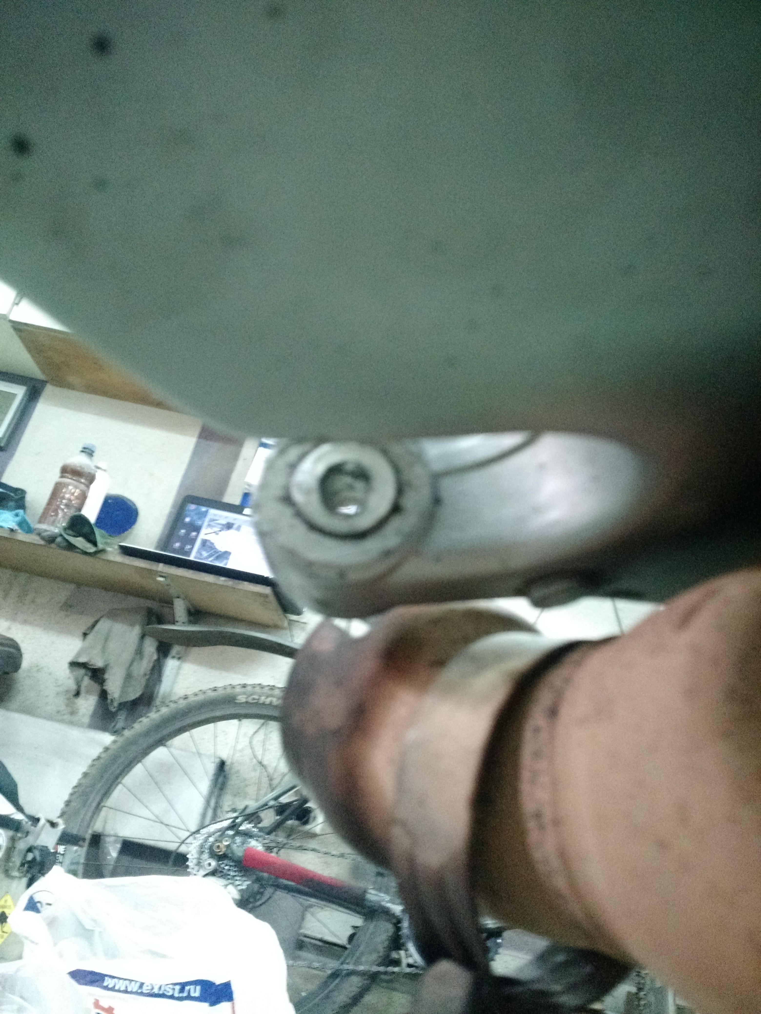

Вот эта штука не даёт аморты войти и даже с помощью этих приспособлений она не выбивается
Эх, придется ехать на дачу на машине.
Если у кого будут идеи почему амортизатор не встаёт в лёгкую на место как у всех, буду рад совету, вроде сделать здесь что-то неправильно нереально сложно

Добрался наконец до гаража. Проблема решилась с помощью спец инструмента, который мне любезно посоветовал Леша Виноградов (механик из клубного сервиса). Все почти как по маслу зашло на место

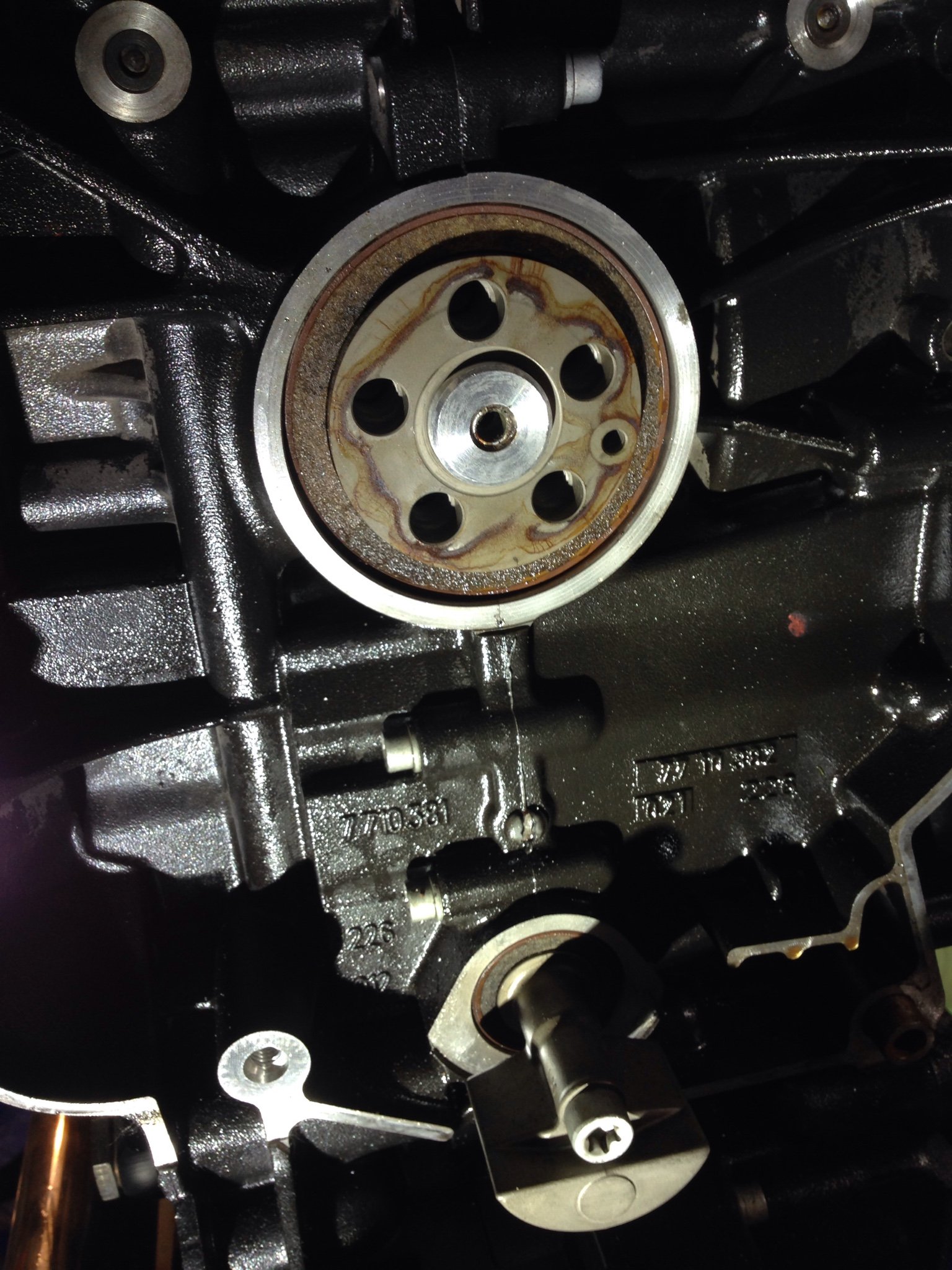

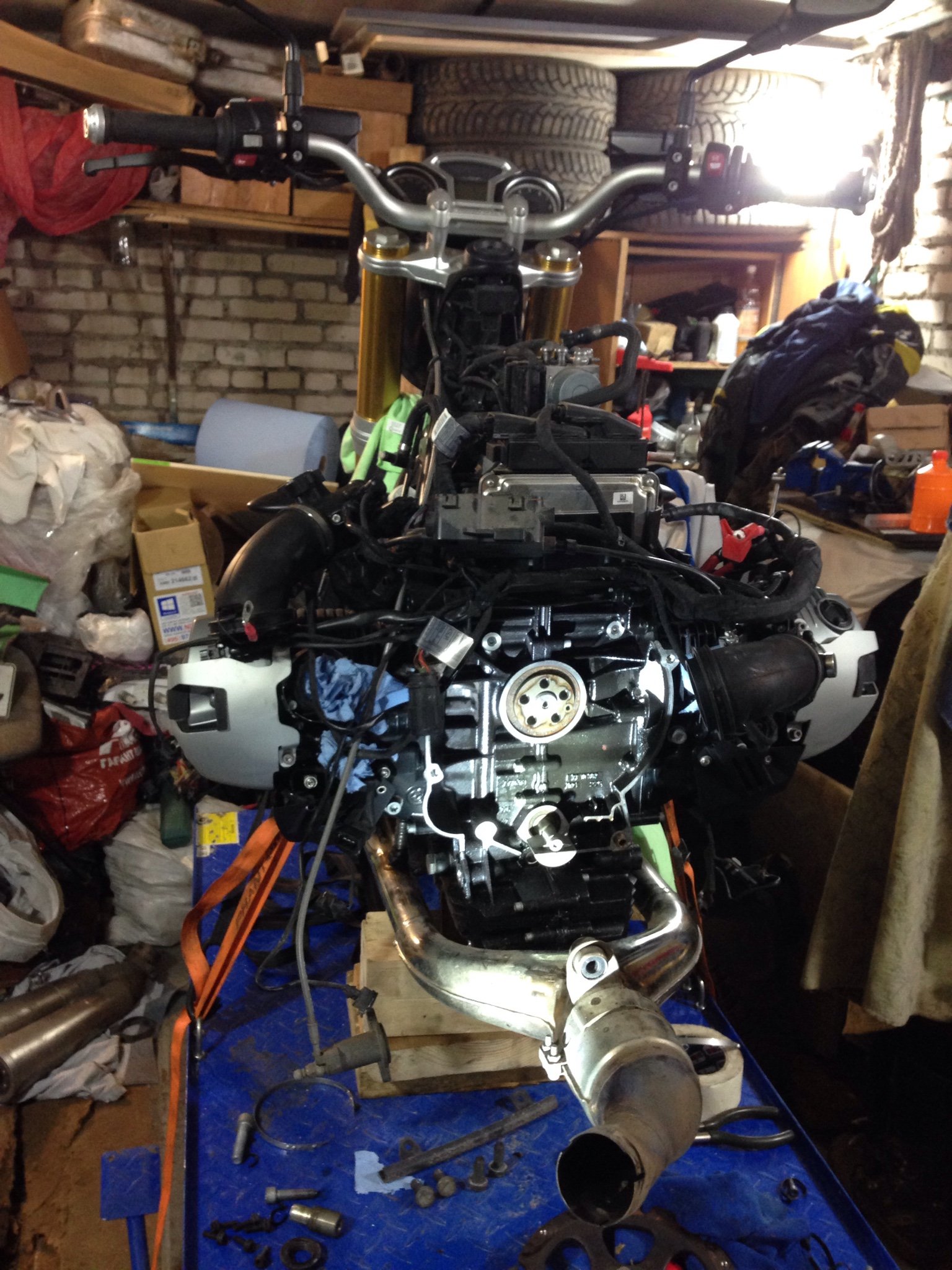

Нинет, минет крутил я на... торксе;)
В день нападения немцев немецкий мотопром напал вот с этой бедой
Подскажите как сальник коленвала по колхозному поменять, но что бы он работал;)

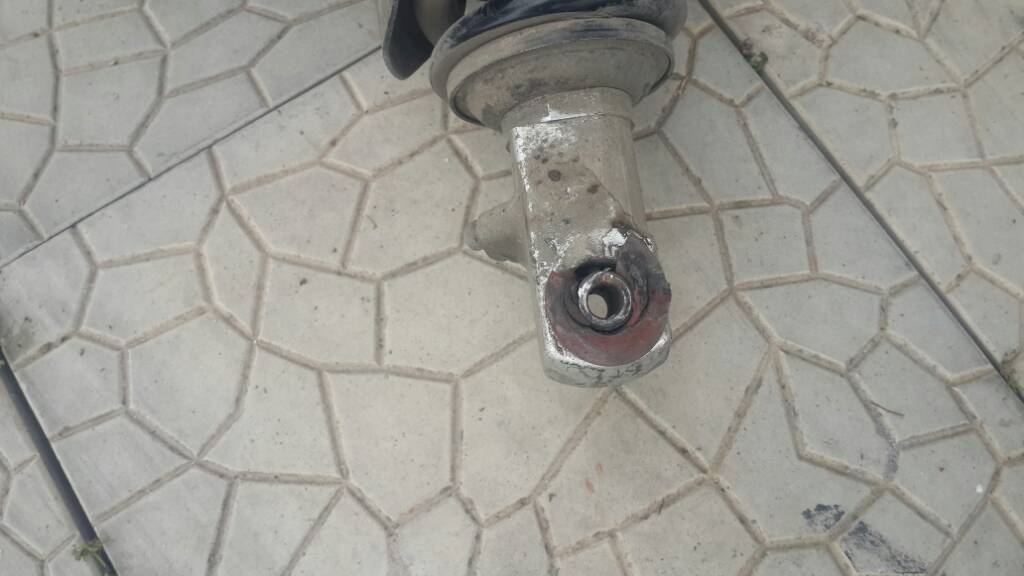

Расскажи поподробней про этот случай!
Это с тобой произошло или одна баба сказала?(с) :)
Воздушник Сергея ака Mayborn, самодельный сайлент после прохождения Памира, нижний болт амморта срезало в двух местах, двое суток высверливали в Бишкеке у Перцев на их базе.
