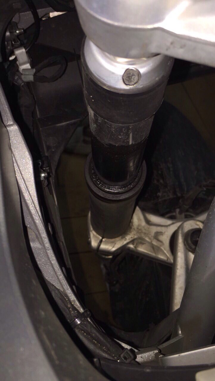

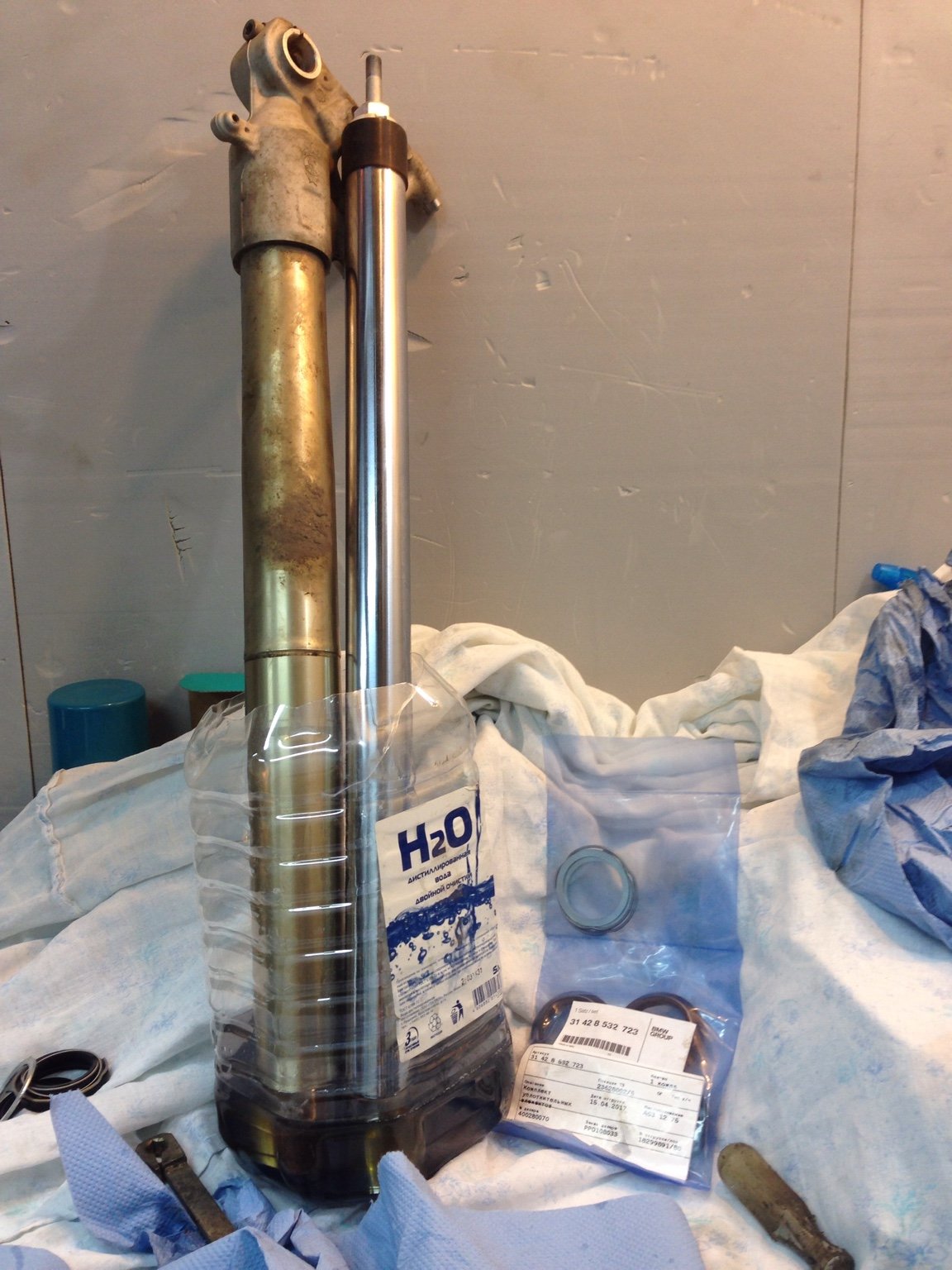

Погода сегодня холодная поэтому отогреваем в тёплой воде лапы гуся:)

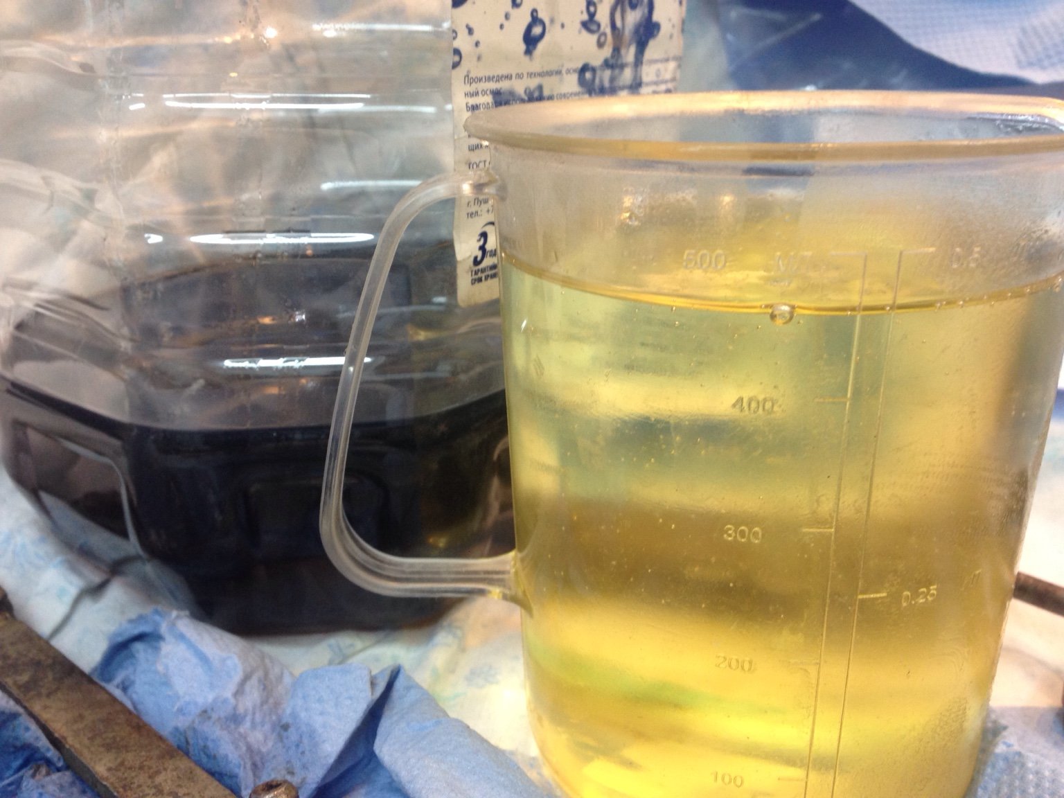

Вот так ни с того ни с сего начал потеть.
21000 км. Масло потемнело
Сальник и пыльник можно менять без всяких оправок.

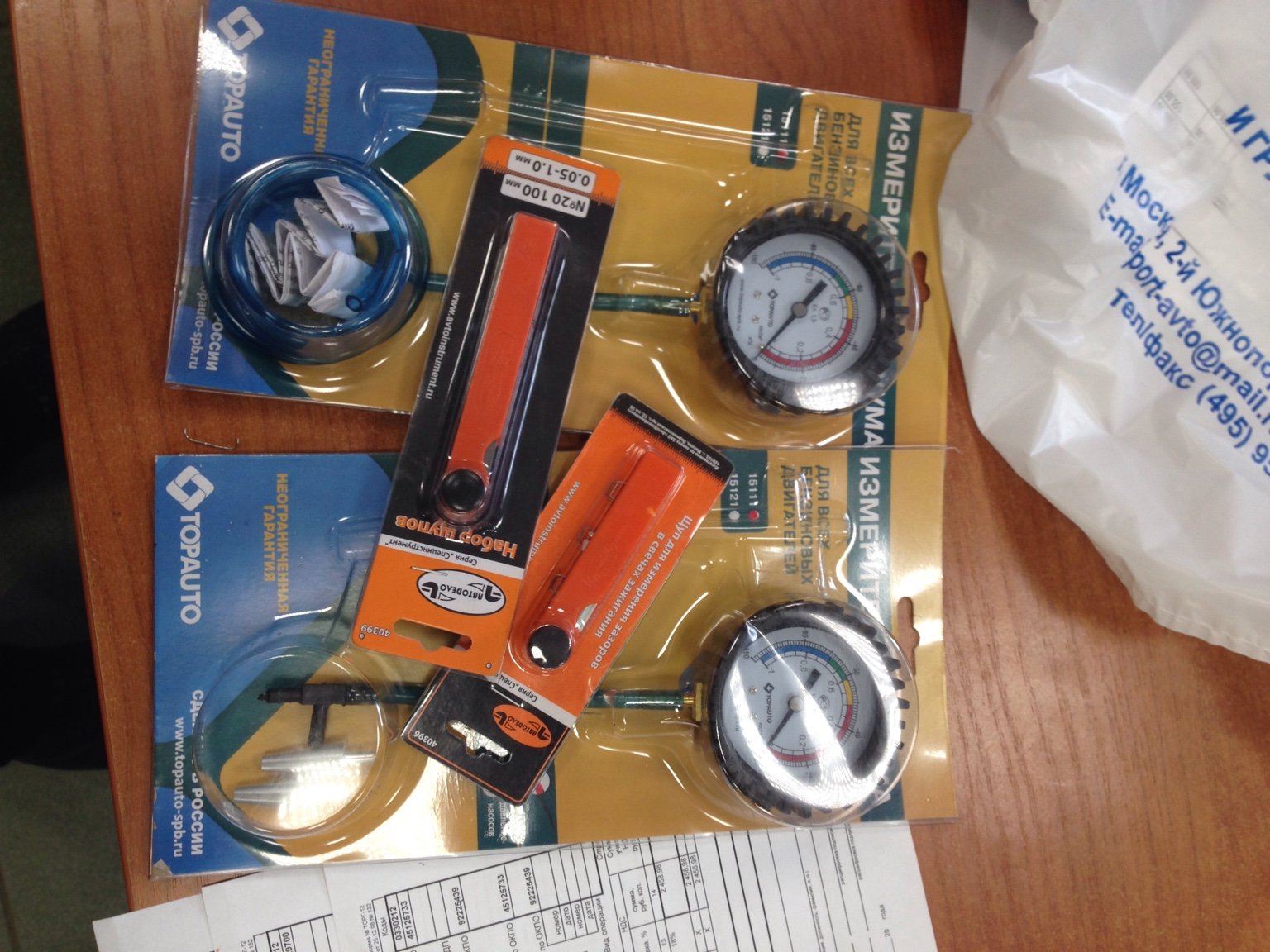

Как поиски краников? Или все спецы только по пивным краникам?:)
Прикупил себе такие же. Буду себе городить мобильный синхронизатор.
Сайт производителя
Покупал в этом магазин

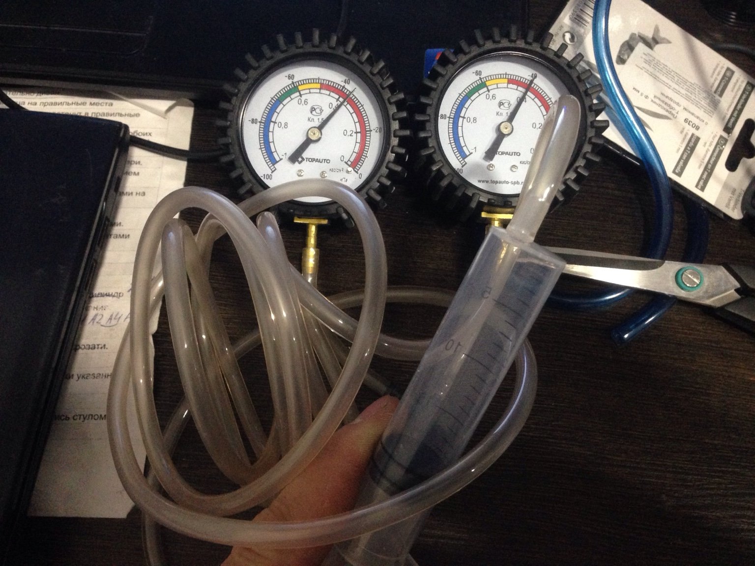

Сижу проверяю измерительные приборы и не пойму никак как можно с таким классом точности так врать?
Придётся разбирать и крутить шкалу.
Ён_
9,545
Мне главное чтобы стрелки показывали с разницей максимум в одно деление, а тут такой беспредел!
Завтра прямо в магазине буду выбирать подходящую пару.
Ён_
9,545
Они отечественные
Сейчас не делают со знаком военной приемки:(

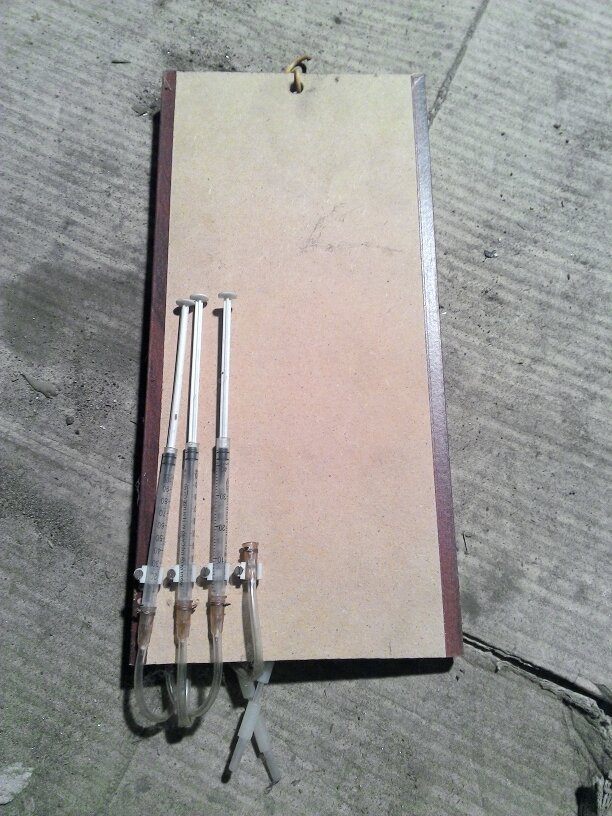

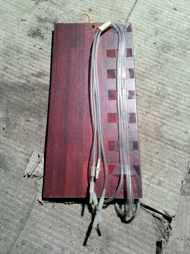

Абст, а ты проверял вакуумметры на расхождение в показаниях, они одно и тоже значение показывают, или надо в уме делать корректировку на несколько делений?
Чувствую придётся вернуться к теме изготовления стационарного синхронизатора на основе трубочки и масла в ней.
k-dmitriy
ишь как мажорно, с вакуумметрами )) а я както наткнувшись на внутрянку моушин-про, пытался по аналогии сваять
но грубо работали, капеличный шланг толстоват, надо чтото с меньшим сечением в районе шкалы и лучше жесткое
  • SyncPRO™ Manometer Fluid Refill Instructions.zip
    966.7 KB · Просмотры: 416
