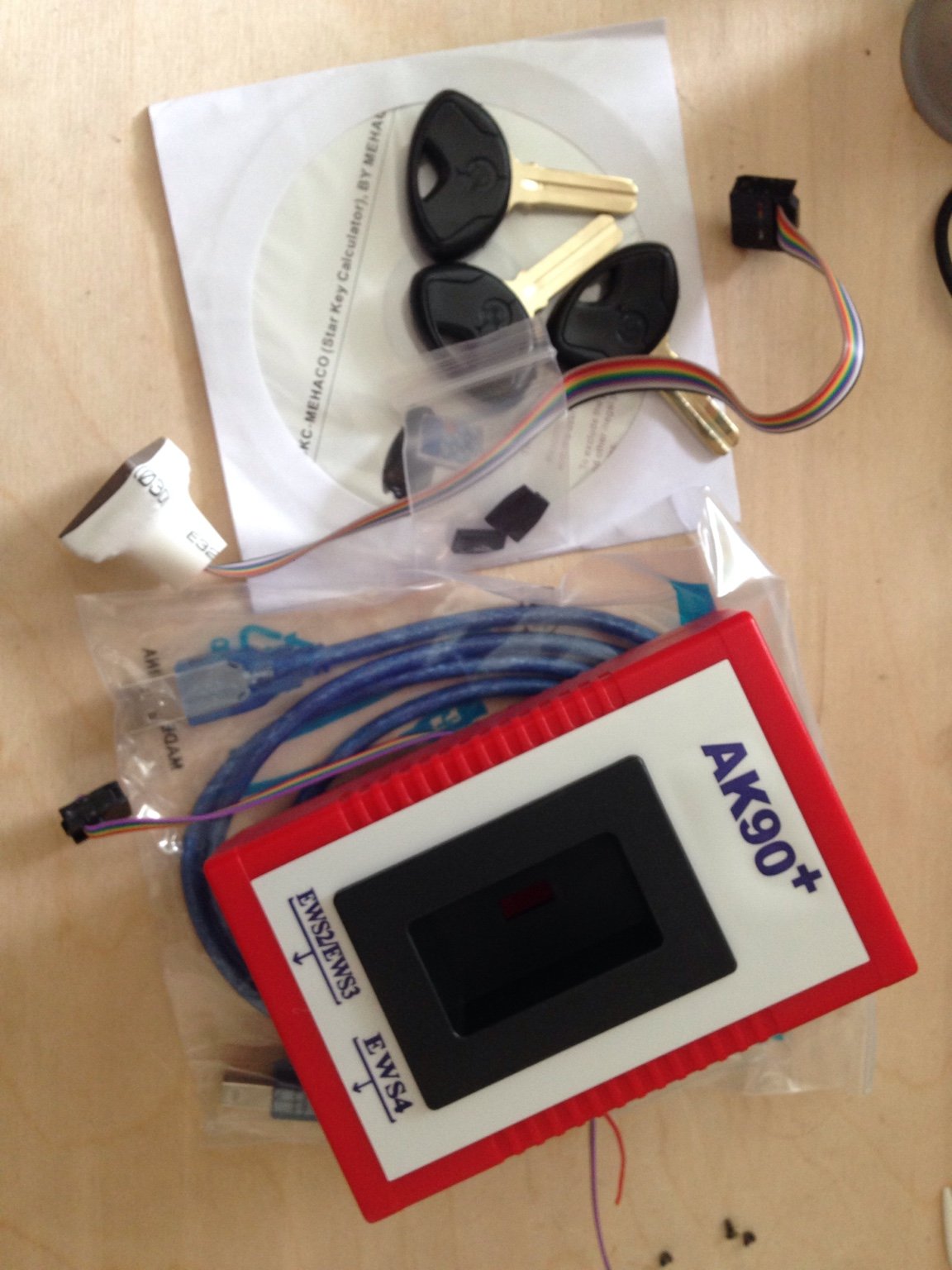

Погуглил. Прикольная штука. Теперь не обязательно ждать ключ от дилера пару недель, можно стучаться к Ёну[emoji12] Кроме этого есть ещё пара интересных функций для не очень законопослушных граждан[emoji16] Насколько понял, это только для воздушников?
Ну, почему EWS 3,4 (водянка, GT).

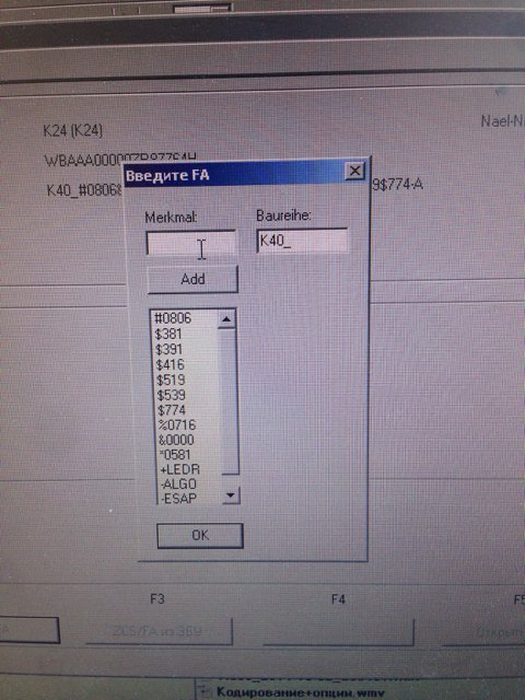

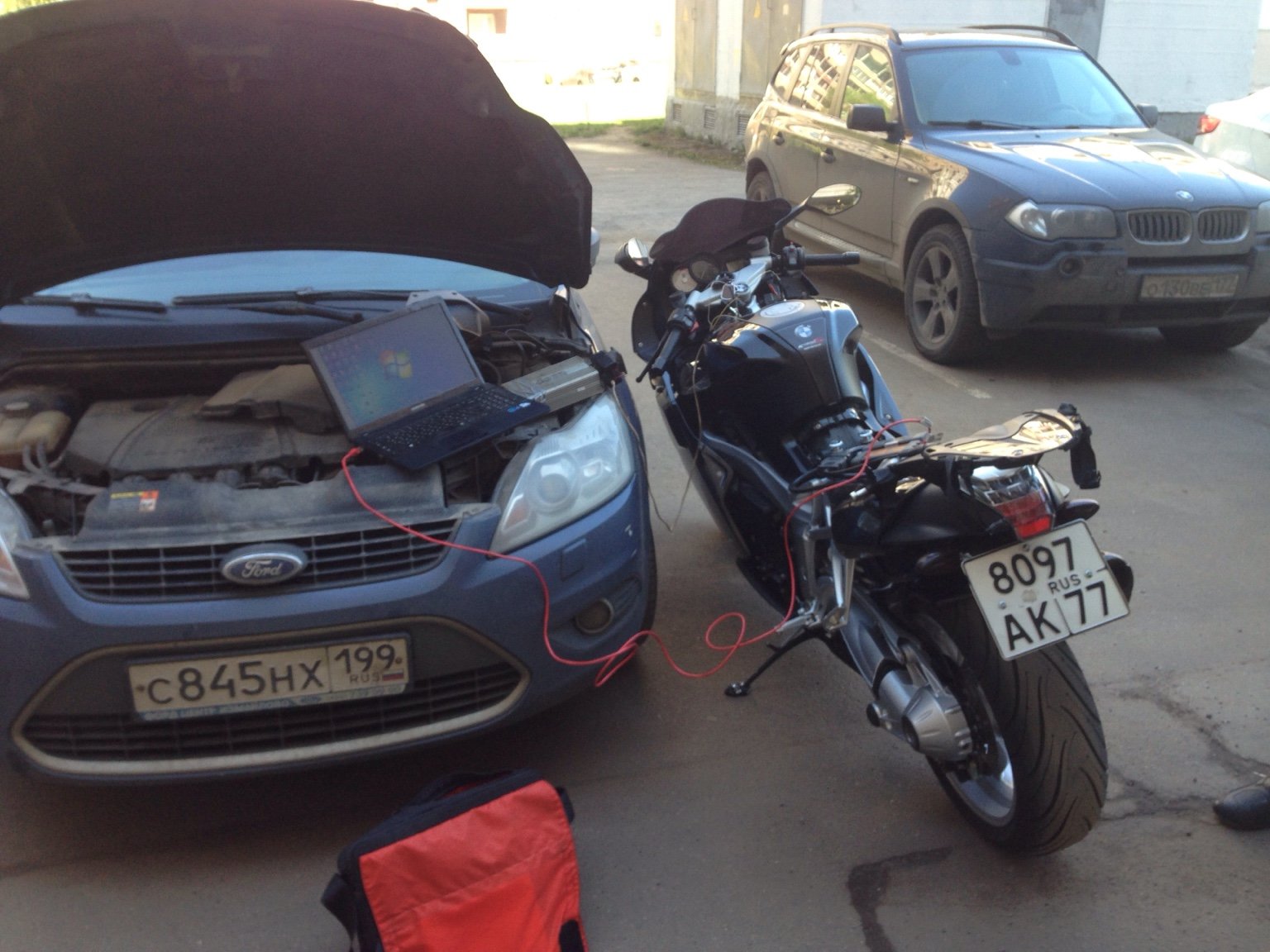

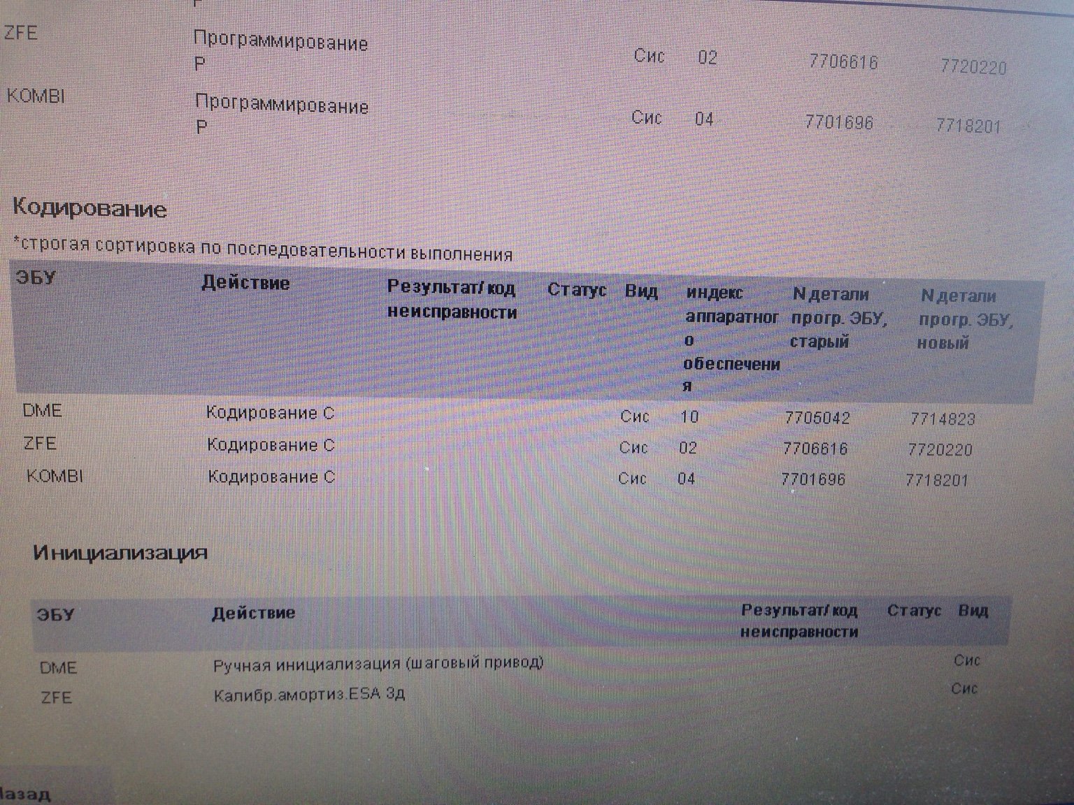

Сегодня приезжал человек на K1200KS'07. Надо было прописать Лед стоп сигнал.
Поскольку с рождения мотика никто не дрюкал электронику мотоцикла то появилась необходимость обновить все прошивки
Можно было это не делать, но это было бы не по феншую!:)
В итоге залили новые прошивки и дооснастили мотик лед стопарем
Зы: самым дорогим оборудованием в этом полевом ремонте был форд фокус 2008 года рождения, за что ему огромное спасибо!:)
Саша, а видос будет? :)
