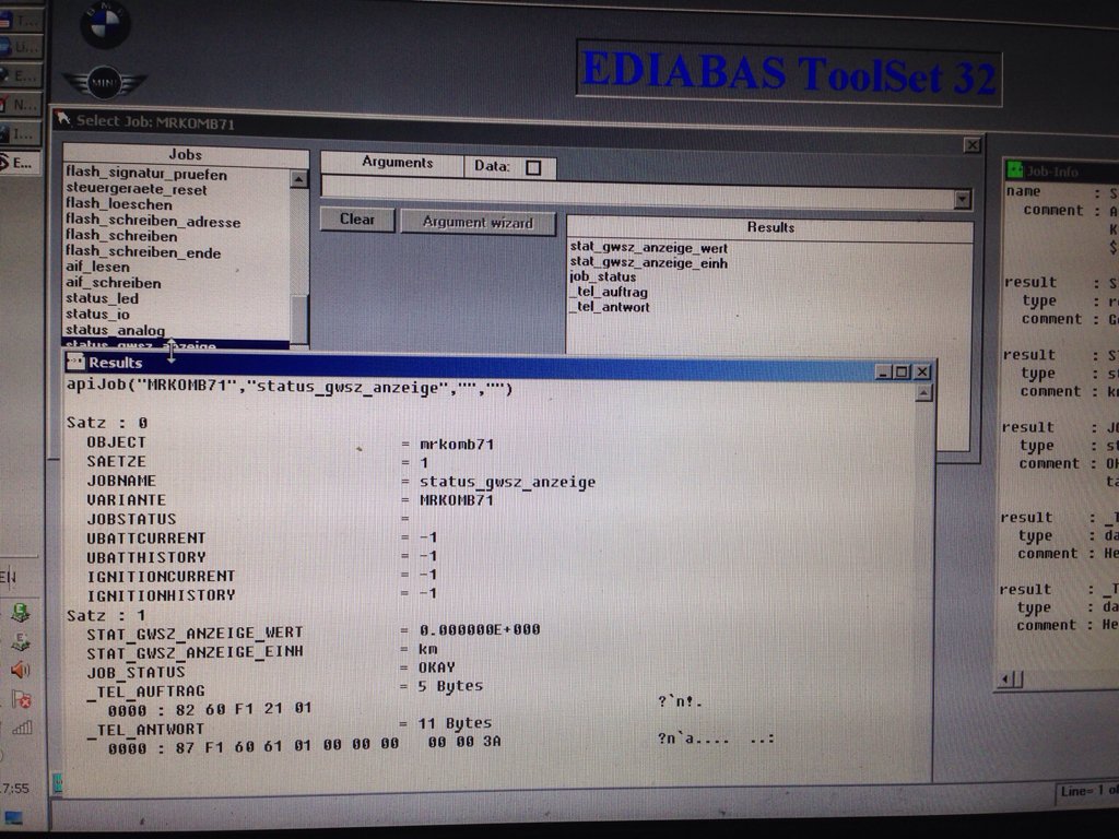

Ён сервис представляет новую услугу, коррекция пробега в приборной панели следующих моделей мотоциклов R1200GS 2004-2013 годов, F800, K1200-1300.
Пробег можно изменить в любую сторону.
Данная работа обычно требуется при замене разбитой приборной панели.

так что было сделано по сути с приборкой? программный перешив или перенос чипа со старой?Наполняем тему расчлененкой!

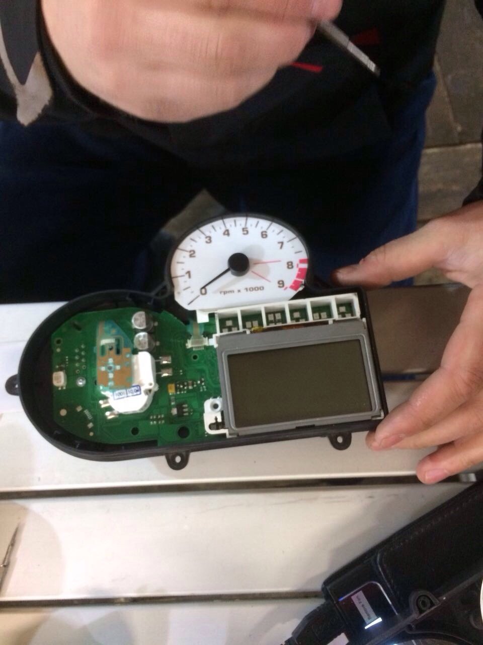

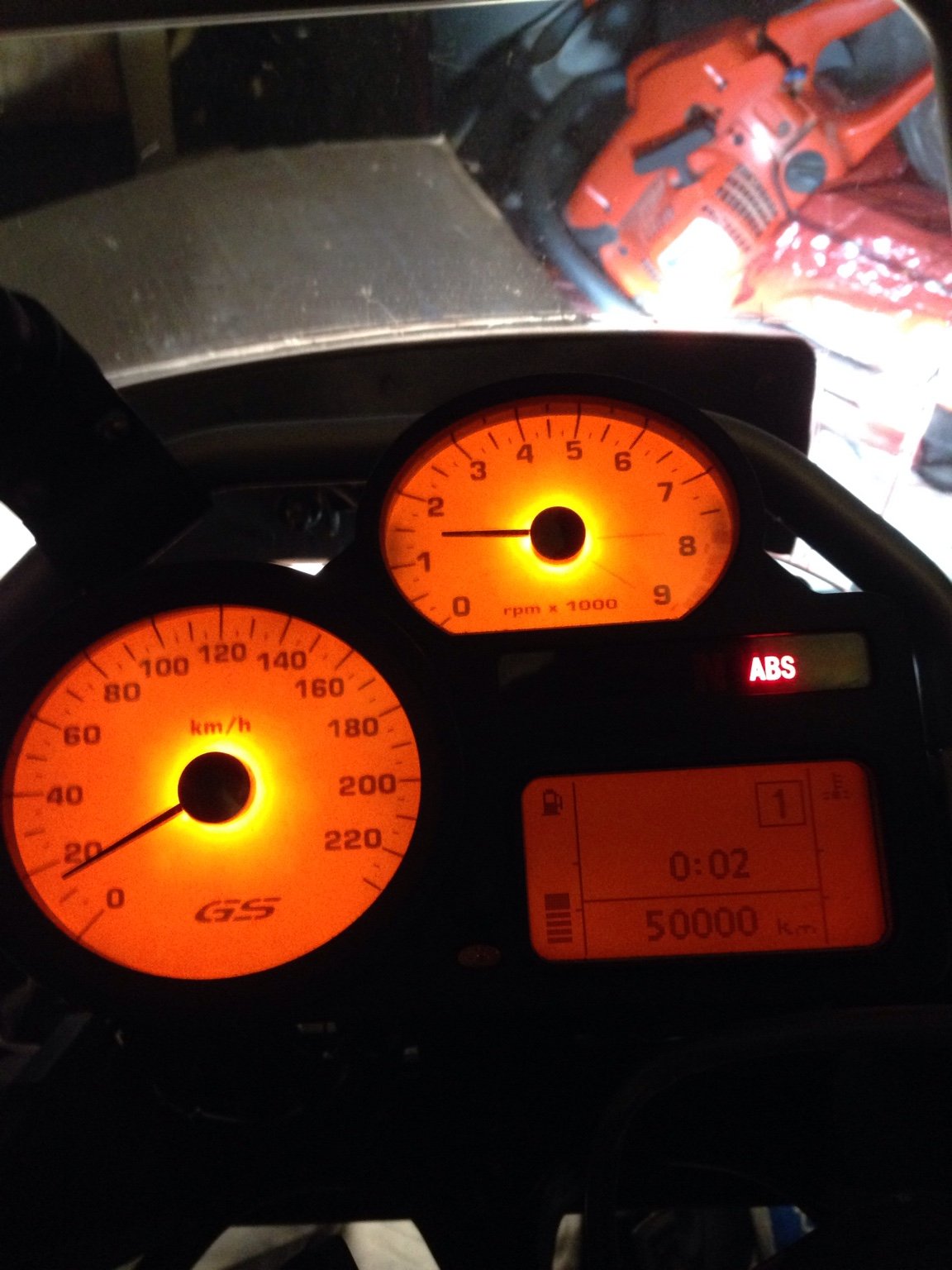

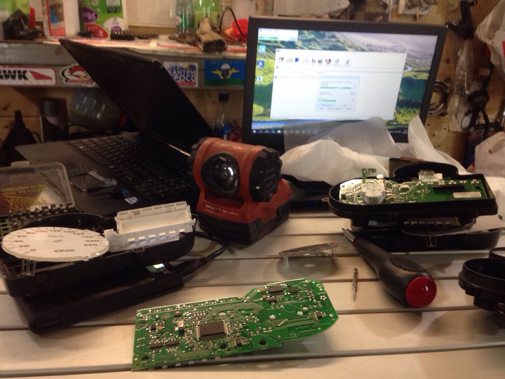

Сегодня на повестке дня адаптация пробега на купленной БУ приборной панели R1200GS'04 в замен разбитой.
На купленной приборной панели пробег был на тысяч 50000км. больше.
Путём препарированиям/расчленения приборной панели
