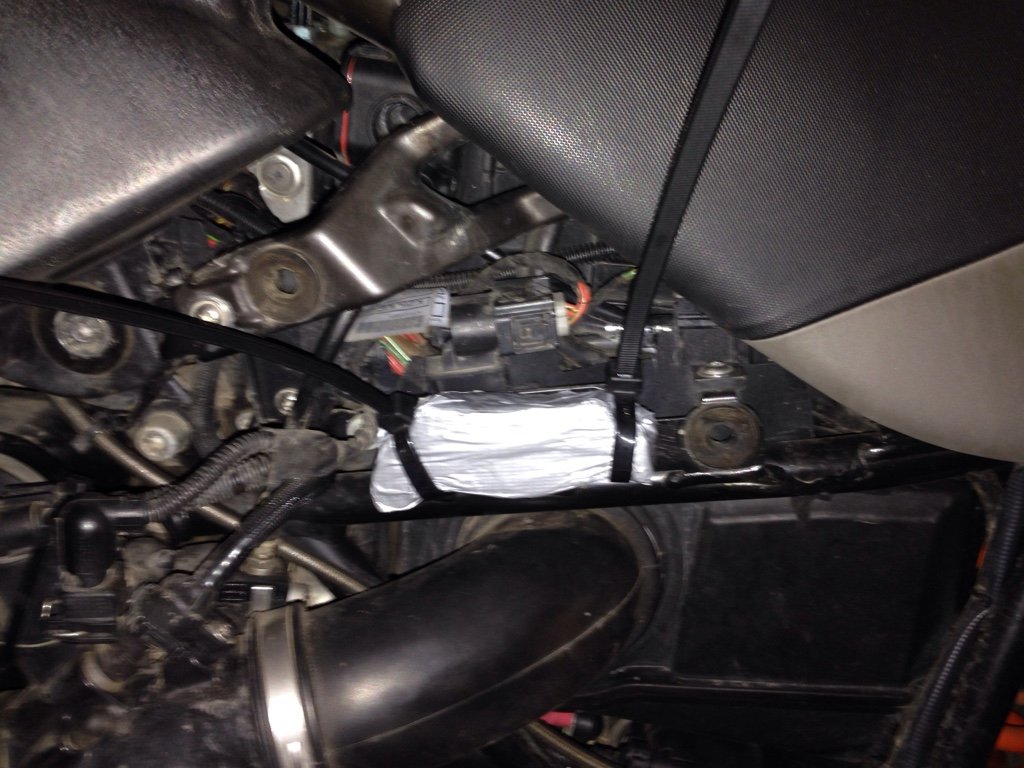

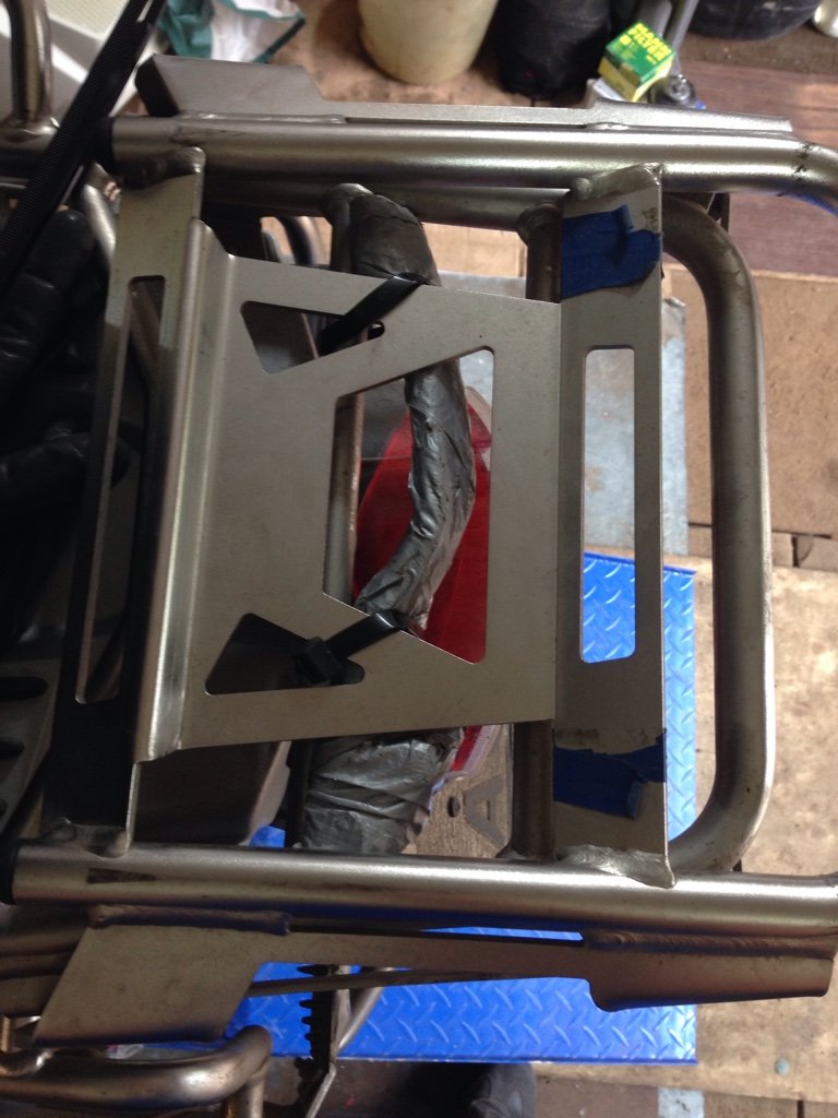

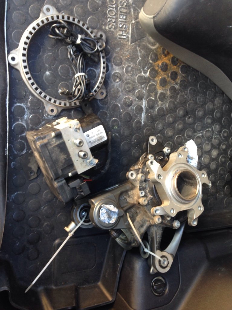

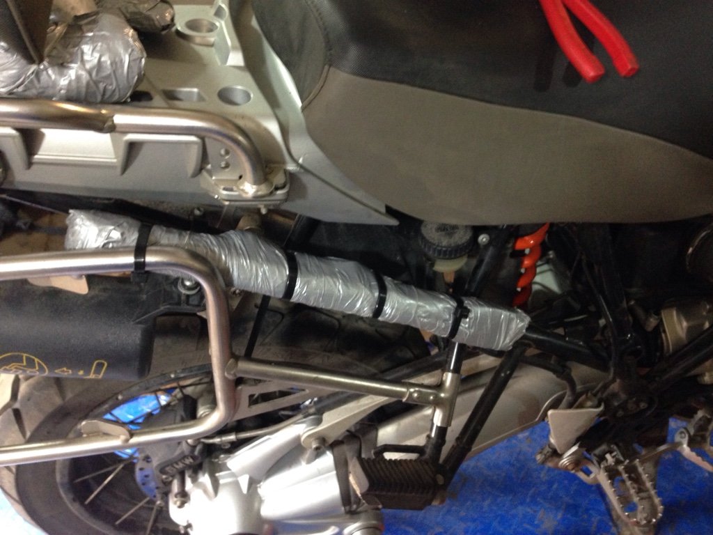

Кто куда распихивает всякие нужности в поездке?

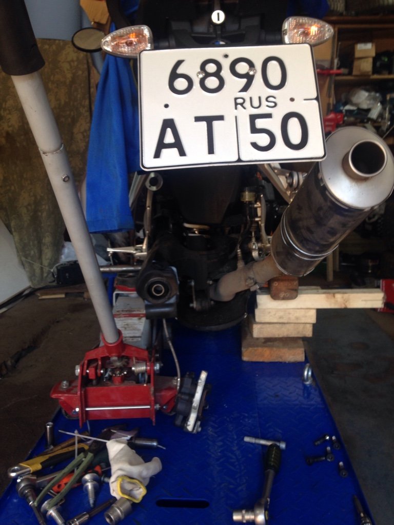

Так запрятал ручки тормоза и сцепления
Так прикрутил тягу, надеюсь её не стырят:)
Сюда отлично вошли задние колодки.
Остальные ништяки будут кататься в мягкой сумке.

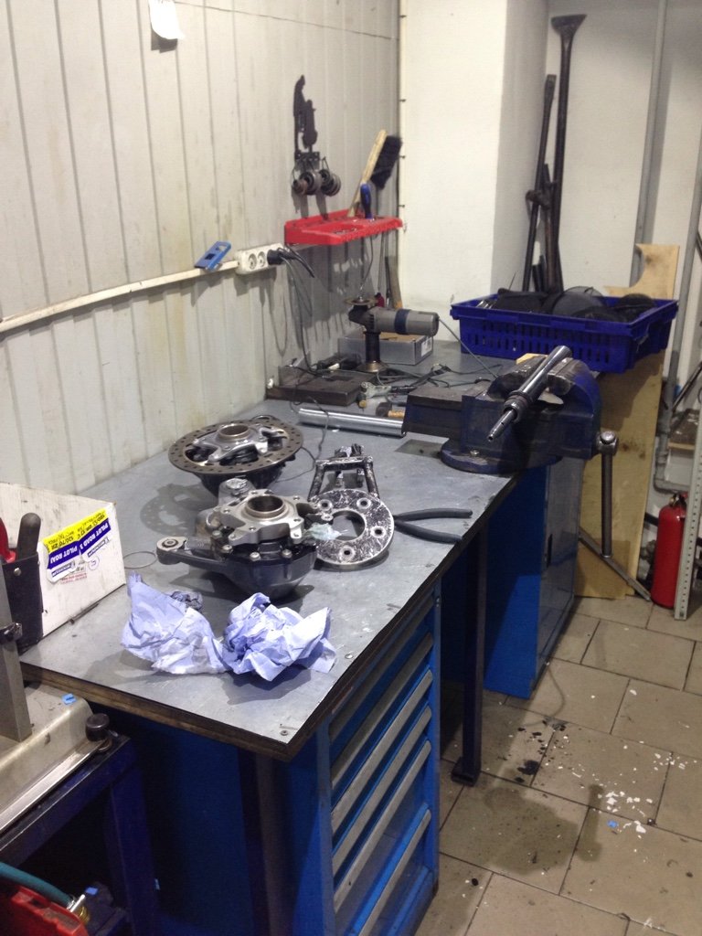

Кто куда, а я в гараж (любителям расчлененки), замена сальника выходного вала R1200GS
Её сервис начинает неспешную работу после возвращения своего сотрудника из мотозапоя:)

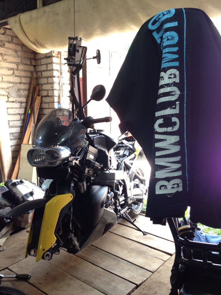

Сушим кошечку на виселице в гараже!:)
Вообщем ещё один мотик, что простоял сезон в гараже, в строю!

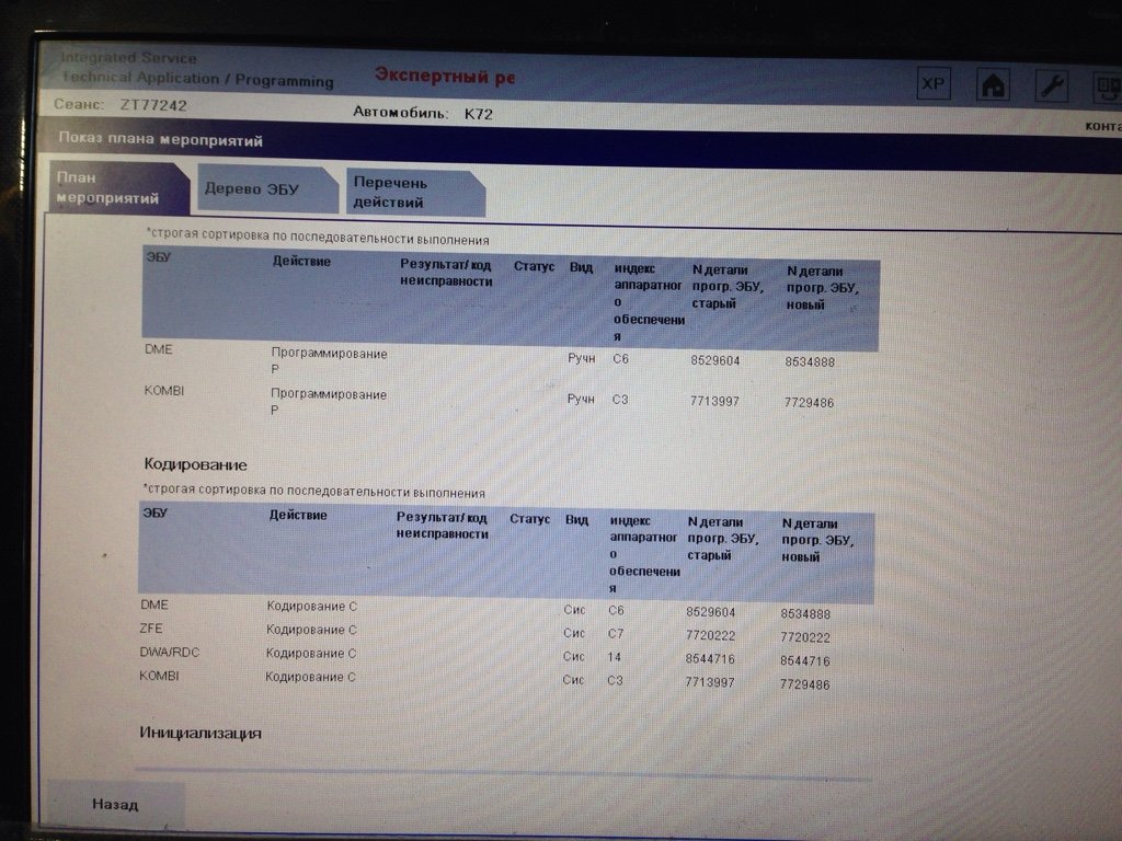

9,545

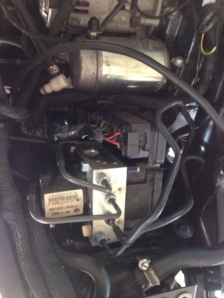

Заехала вчера восьмисотка дооснаститься штатной сигнализацией, попутно оказалось, что есть новые прошивки для блока двигателя и приборки
