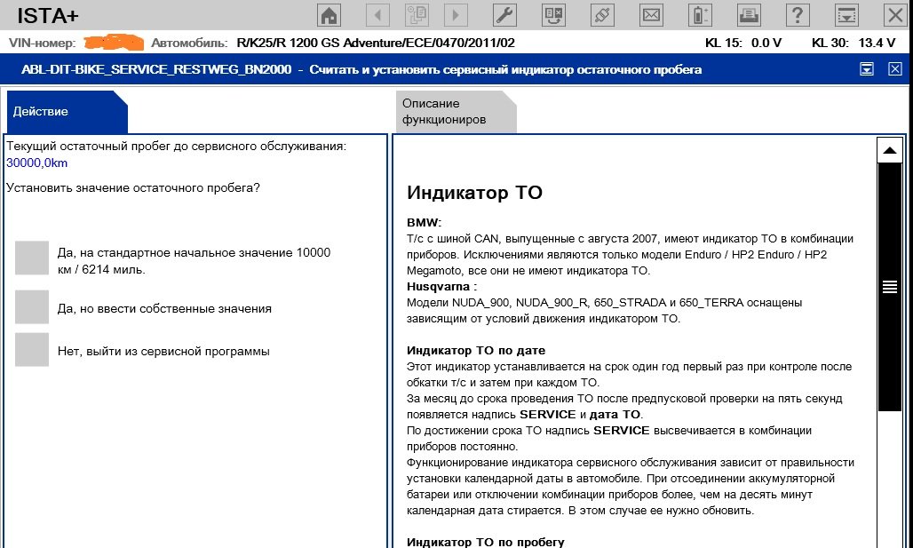

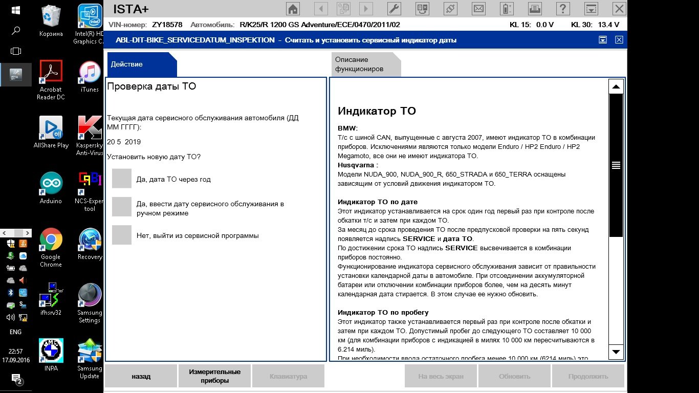

Как-то на одном мотике я увидел остаточный пробег до сервисного ТО в 15000км. До сегодня я не знал как это сделать.
Теперь могу любому желающему либо выключить вывод сервисного сообщения либо выставить на года три вперед и тысяч на 30000, 40000 ... км
Себе выставил сервис по дате далеко вперед ибо главный счетчик по пробегу.
Если вы сами следите за сменой масла, то обращайтесь!;)

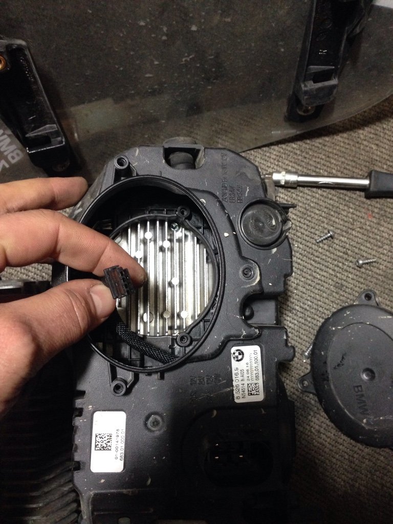

Заехал ко мне в гости владелец мокрого гуся
Жалуется, что при включении дальнего света на приборке выскакивает ошибка по перегреву диодов дальнего света.
Оказывается он купил фару в сборе но без блока управления и вентилятора:)

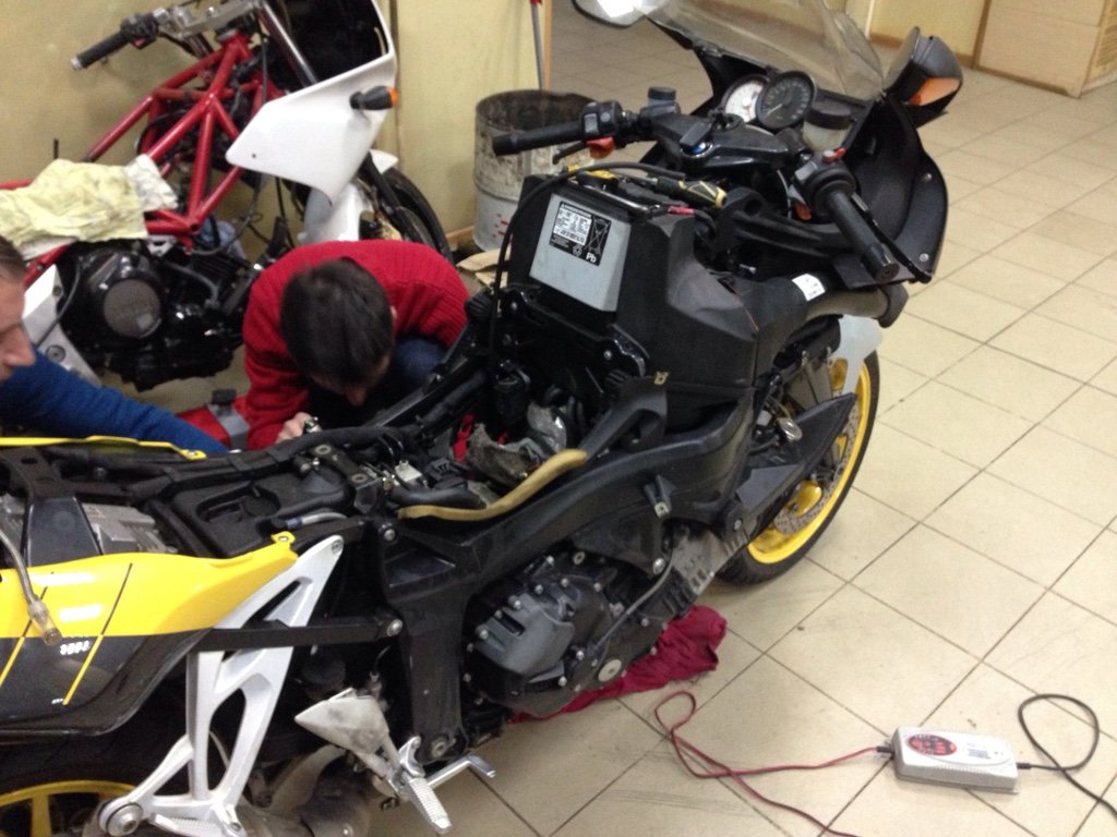

На рее вздернул очередную кису:)
Скоро и она поедет под управлением новых возжей (тормозов)

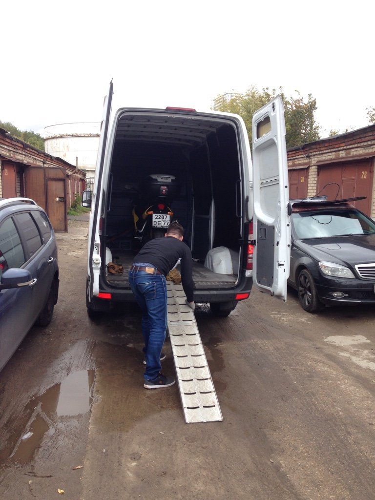

Этот катафалк привёз кису в Ёнсервис от знаменитых врачей (Ильменей) якобы только в морг(на мясо), но мы -то знаем что официальная медицина не всегда может помочь, иногда лучше лечат коновалы в своих гаражах:)

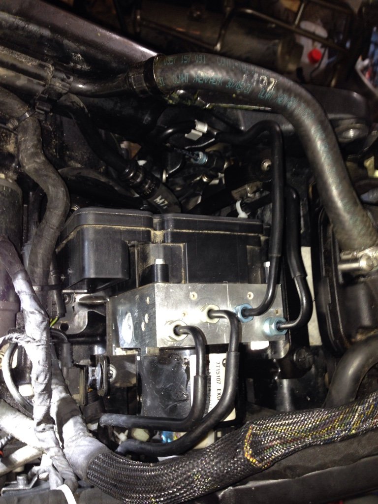

Ну, вот и ещё один кис в строю
Спасибо пельменям, что вынули это унылое г из мотоцикла:)
Кому нужны моторчики, датчики давления обращайтесь, за пиво отдам эту историю инженерного прогресса.

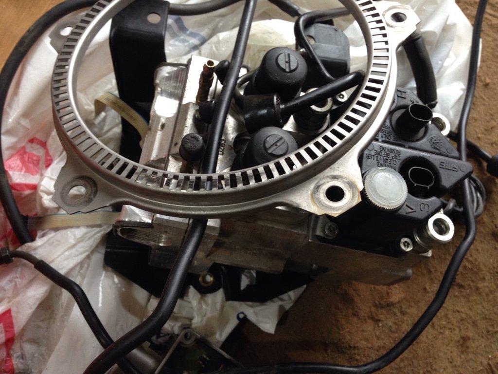

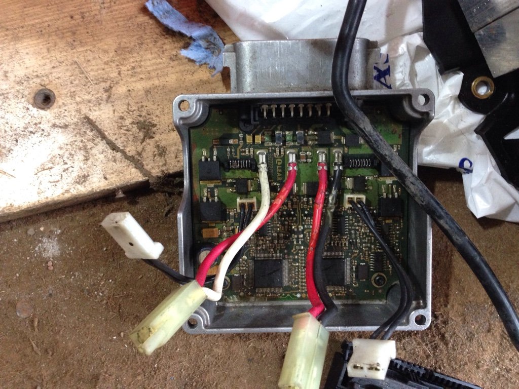

А в чем был косяк? Почему Ильмени не справились, а ты справился, бро?
Ён_
9,545
Кто куда, а я в гараж (любителям расчлененки), замена сальника выходного вала R1200GS
Плату залило тормозухой, кан шину замкнуло. Блок на списание, а никакого решения кроме замены блока нет. Мот оказался у меня.

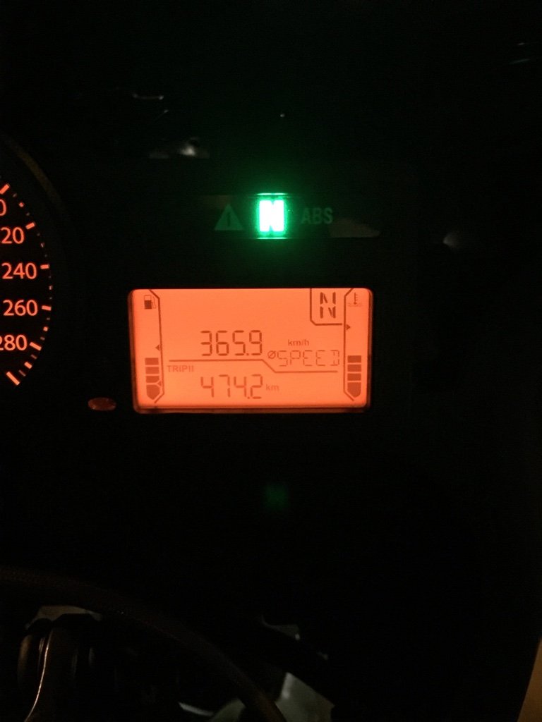

Приехал без тормозов, а уехал со средней скоростью в 360 км/час:)
