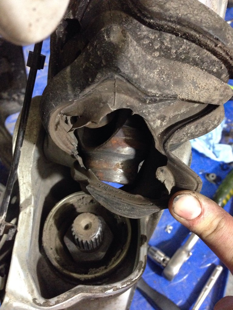

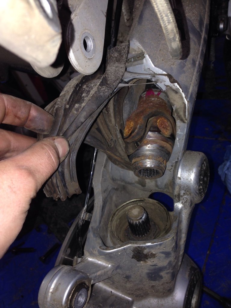

На том же еБей купил пыльник для нашей шаровой. Не оригинал, но точная копия, резина мягкая, стал отлично!Будем дальше искать замену для временных ремонтов.

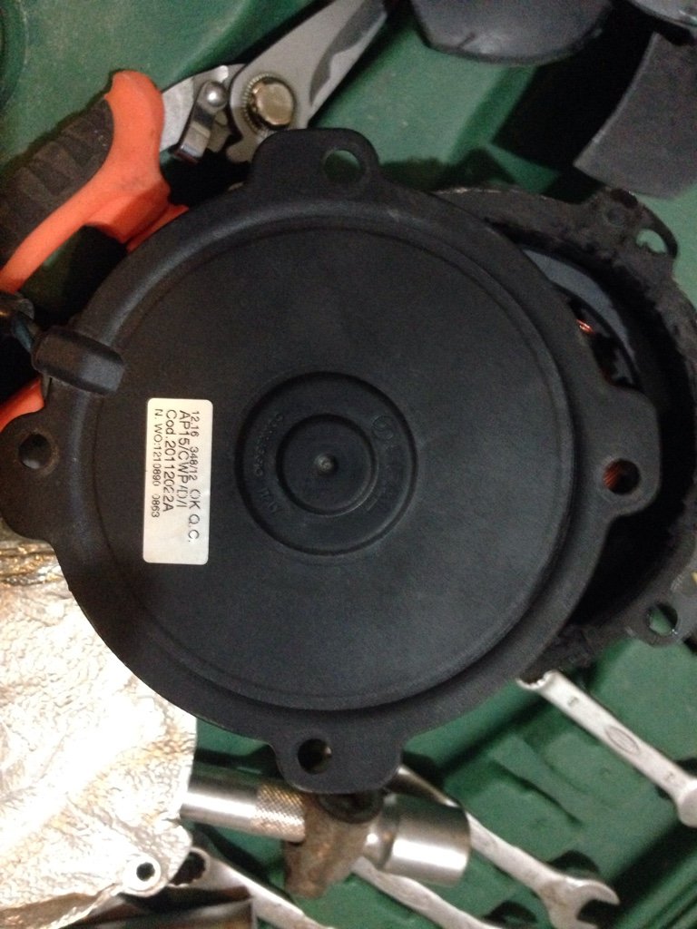

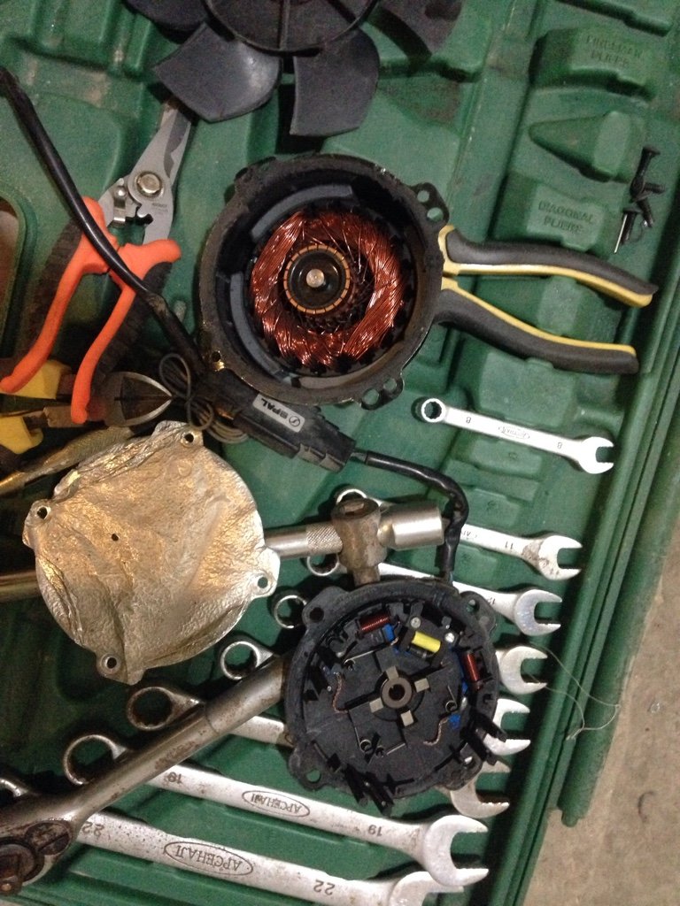

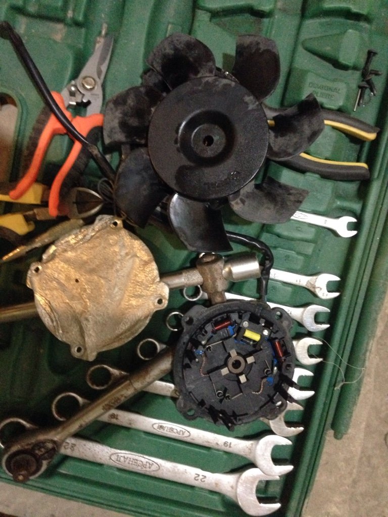

У меня было такая же проблема - износился коллектор мотора переднего контура. Достался бесплатно блок первого поколения с умершей электроникой и почти мёртвым двигателем переднего контура. Из него извлёк двигатель заднего контура для замены своего переднего. Свой блок полностью разобрал, всё промыл (срани от щёток было очень много, а также сеточки внутренних бачков были подзабиты). Ещё в моём блоке треснул керамический датчик давления тормозухи - изъял из донора. По итогу имею блок не сильно отличающийся от нового заводского состояния!я тоже столкнулся с проблемои абс .1 поколения .проблема в маторах .достал донора а там тоже оказалось 1 мотор не фурычит

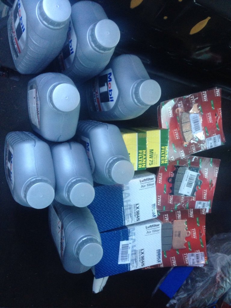

Москва уже с Кастрола спрыгнула, какие ощущения от Мобила?Гусеводы, кто хочет сменить масло в движке на Мобил 1
