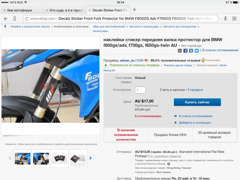

Доброго здоровичка ! Спрошу у старших братьев, может подскажите способ безболезненно установить гофры на перья вилки
F 700 GS , ибо " потрошить " дохлого ну совсем не гуманно пока свежий . Спасиб !
Летун
274
  1. BMW F 700 GS
Эт вот ента хрень чтоль ?

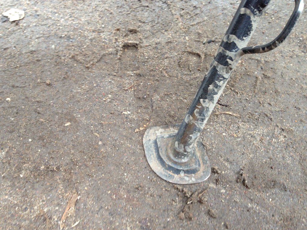

Что бы на грунте не проваливалась подножка просто привариваем красиво аргончиком железочку

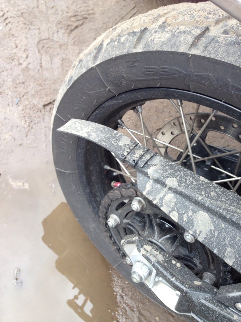

Что бы смазка цепи не летела на ралли продлеваем брызговик

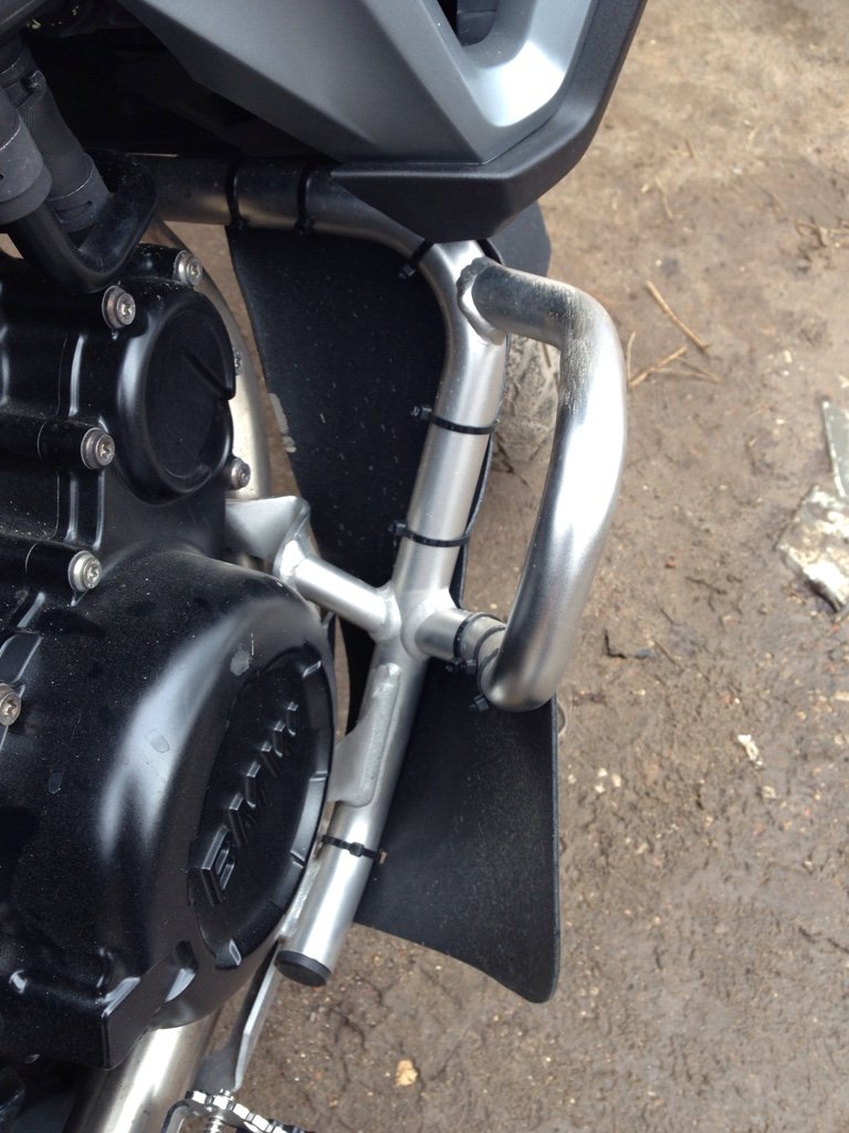

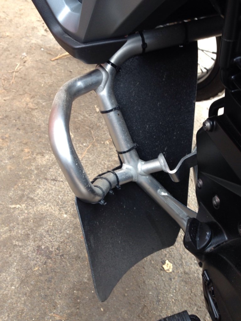

Для защиты ног вырезаем и прикрепляем на стяжках брызговики

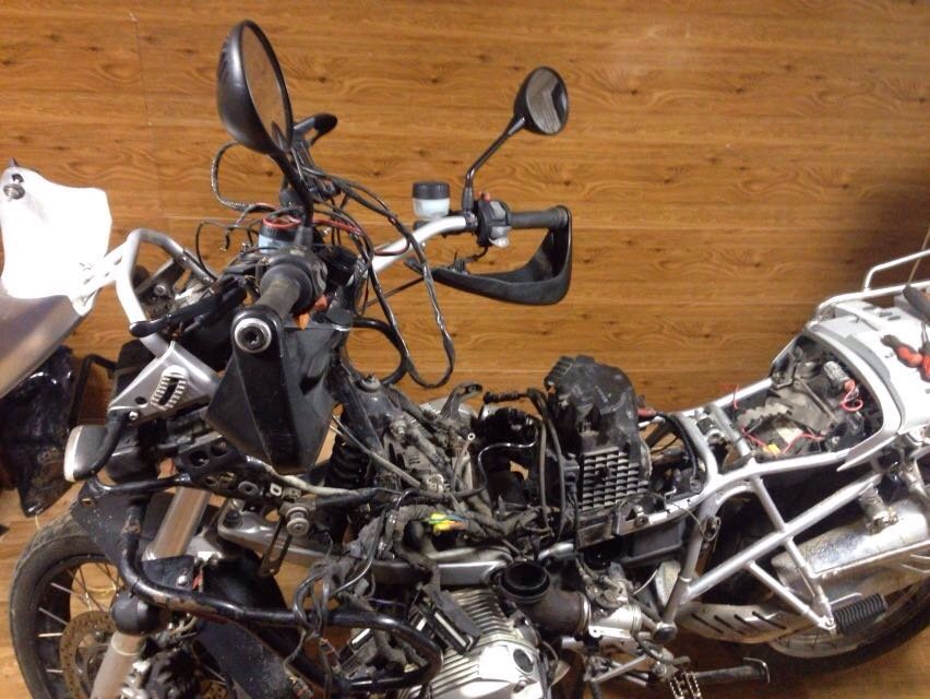

Вот так выглядит гусь в процессе перекидки проводки:)
Всем добра
Ён_
9,545
Саша, а что на гусе с проводкой может случиться?
С проводкой ничего.
Меняли по причине того, что одна без АБС, а другая с АБС.
В новом поколени гусей и гантелях блок АБС теперь программируется новыми прошивками в ISTA-P.
На гантельке, после аварии, поставили другой блок АБС, умная программа сразу на него накинулась и вправила ему мозги:)
