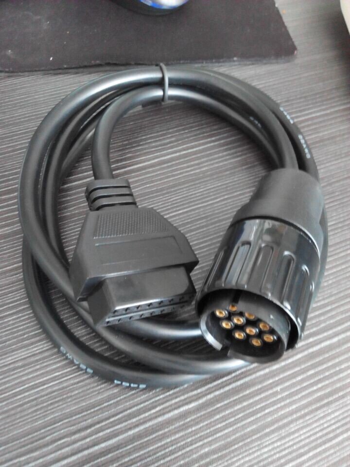

Ён, привет! Как думаешь, вместо покупки фирменного сканера можно такую альтернативу использовать? Ну там еще переходник на USB, а можно и блю-пуп адаптер. Может кто имеет опыт общения с этим гением китайского маркетинга?
Ён_
9,544

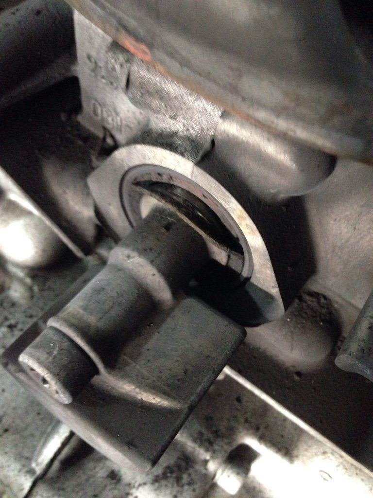

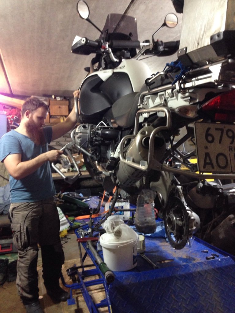

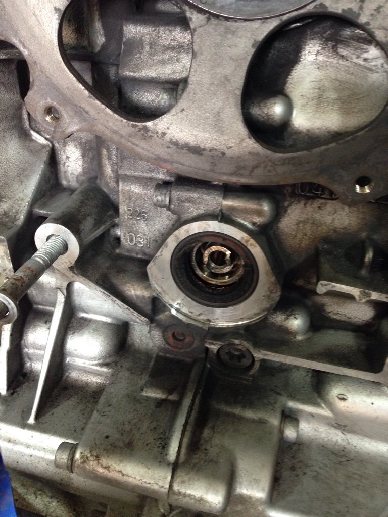

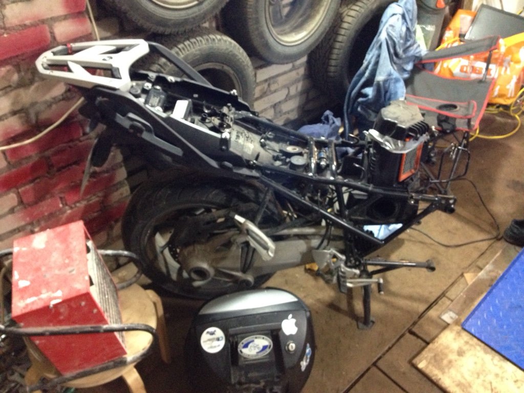

Кто куда, а я в гараж (любителям расчлененки), замена сальника выходного вала...
На фото так называемый icon D в нем только провода, соединяющие пины разъемов. Штука пригодная для мотов диагностируемых по Кан линии. Я себе заказывал такой и столкнулся с непропайкой проводов и отсутствием провода включения зажигания ( для использованием с шнурком k-dcan это не актуально).
Я себе такой сам спаял.
Ну и у меня есть временно настоящий переходник icon D-kan от ххх благодаря которому читаются и программируются моты всех семейств.

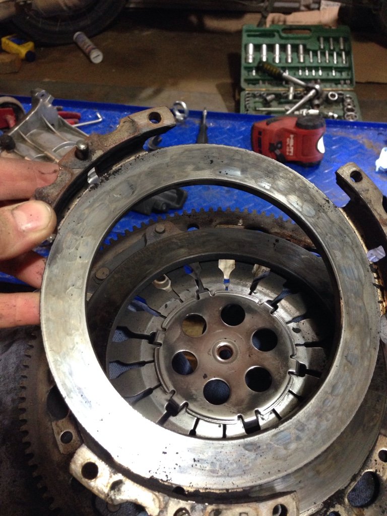

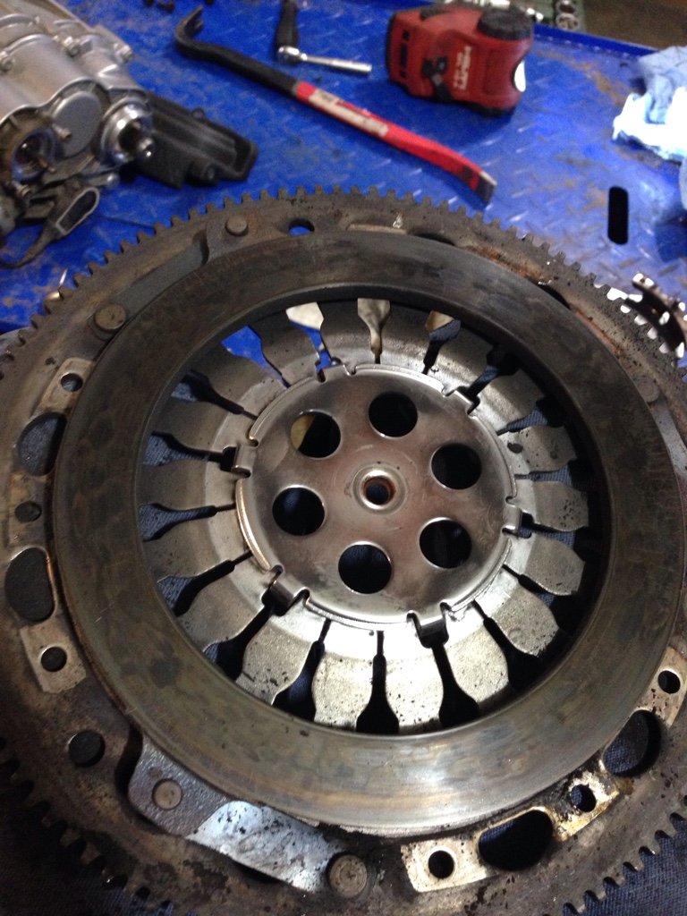

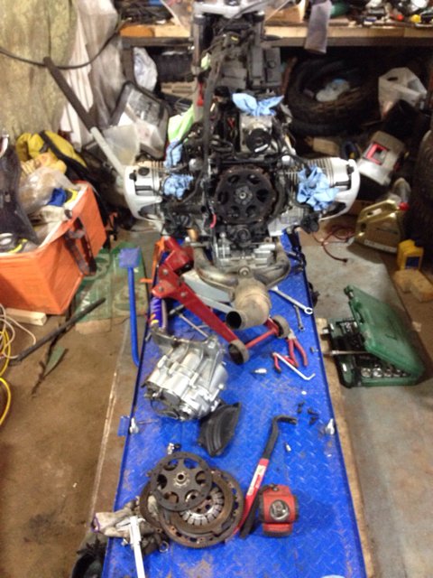

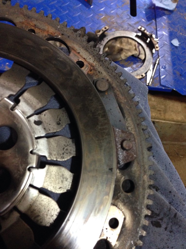

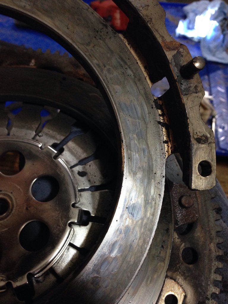

Наконец, могу тему наполнить рукотворной расчлененкой:)
Есть опытные люди, дайте совет по фотографии;)

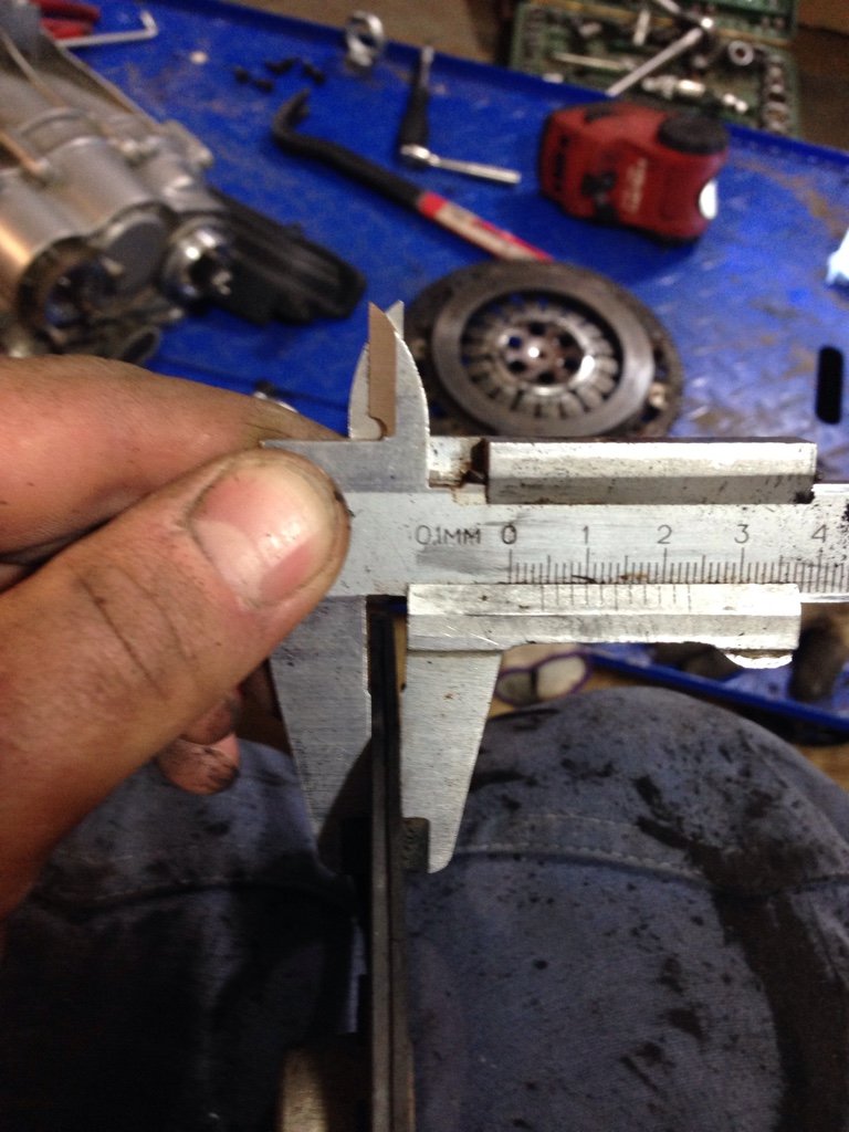

Надо менять корзину прошедшую 40000км выглядящую вот так?
Буквально, 0,3 мм лишних износили:(
erroric
8,469
Саша, у меня корзина еще более ржавая. Ильменя менять не стали.
У Муссона корзина пробежала 127к. Так же оставили ее, поменяли только диск сцепления.
Ён_
9,544
Хоть не нравится модератором, но было дано емкое и краткое определение состояния корзины "карачун ей:)"
Так что проще поменять все в сборе и надеяться что сальник коленвала переживет этот комплект.
Сальничек балансирного вала легко забивается головочкой из набора

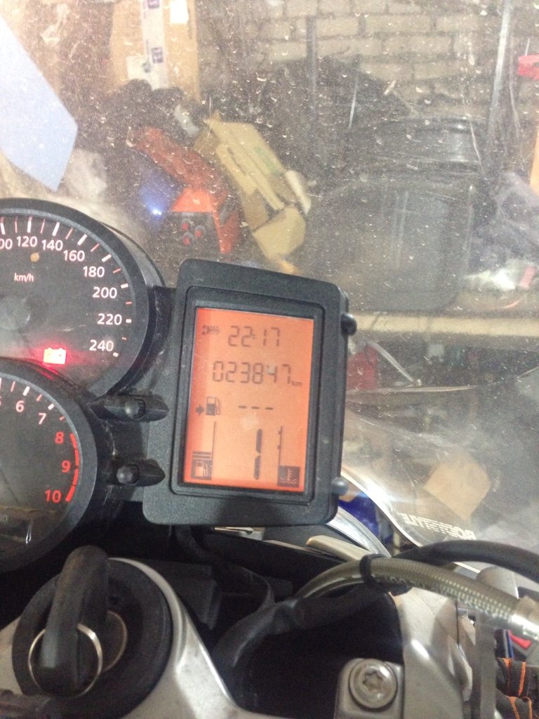

А что это за пиктограмма - сигнализация включённого обогрева рук (хотя как оно работает на незаведенном тогда)?
Ён_
9,544
Это отображение положение выключателя, а не нагрева ручек
Работает примерно так
