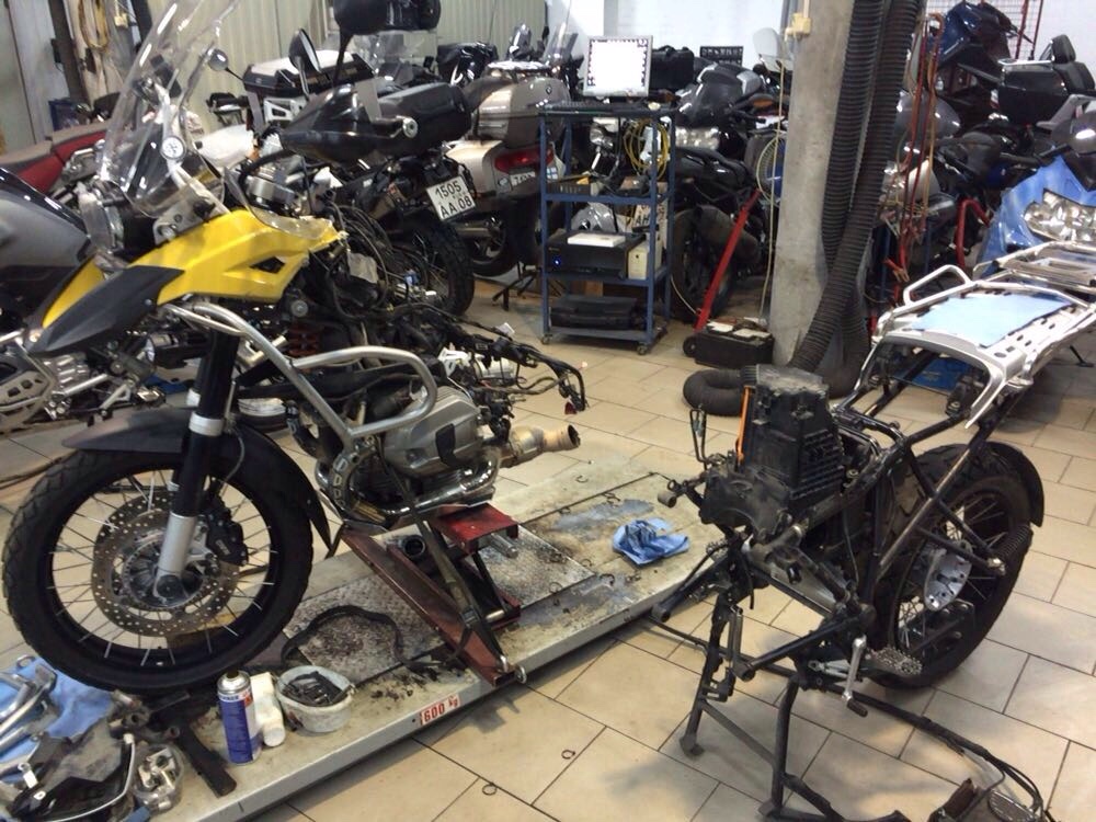

Гусь Рюриковский, потрошённый, в собственном масле :)))
При продаже мота очень пригодится твой копирайт-как надо ухаживать за мопедкой;)
Тогда рассказывай как готовил, на каком соку, что протухло, ну и так далее.
Поставил бы себе попогрей раз снял бак:)

Саша, если я захочу попогрей, я куплю КТМ :))))))
Орешки должны быть в прохладе :))))

ужаснах)))))))........
а что с карданом то...или тоже мало живут??
да нет, просто мотик хорошо эксплуатировался, на все деньги :)
у карданов типа две проблемы бывает - крестовины и демпфер
u2BE5Pko
у меня тонкая часть начала проворачиваться внутри толстой, от чего резиновый демпфер пошёл плавленными соплями
сцепа тоже кончилась на 62 тыс, остаточная толщина была 4.7 при минимально допустимой 4.5
просто ездил сильно гружёный, чудес не бывает
З.Ы. спасибо Диме Рейну за модное не горящее сцепление и Выферу за бэу кардан с разборки boka-boka.ru!
Мне кажется ,что нужно удалить брызговик!
не получится, я его приварил :)))))))

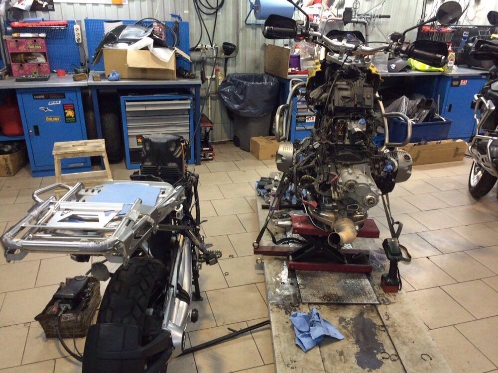

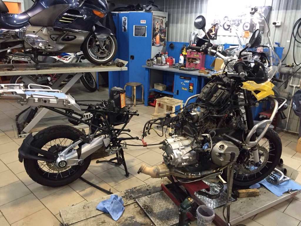

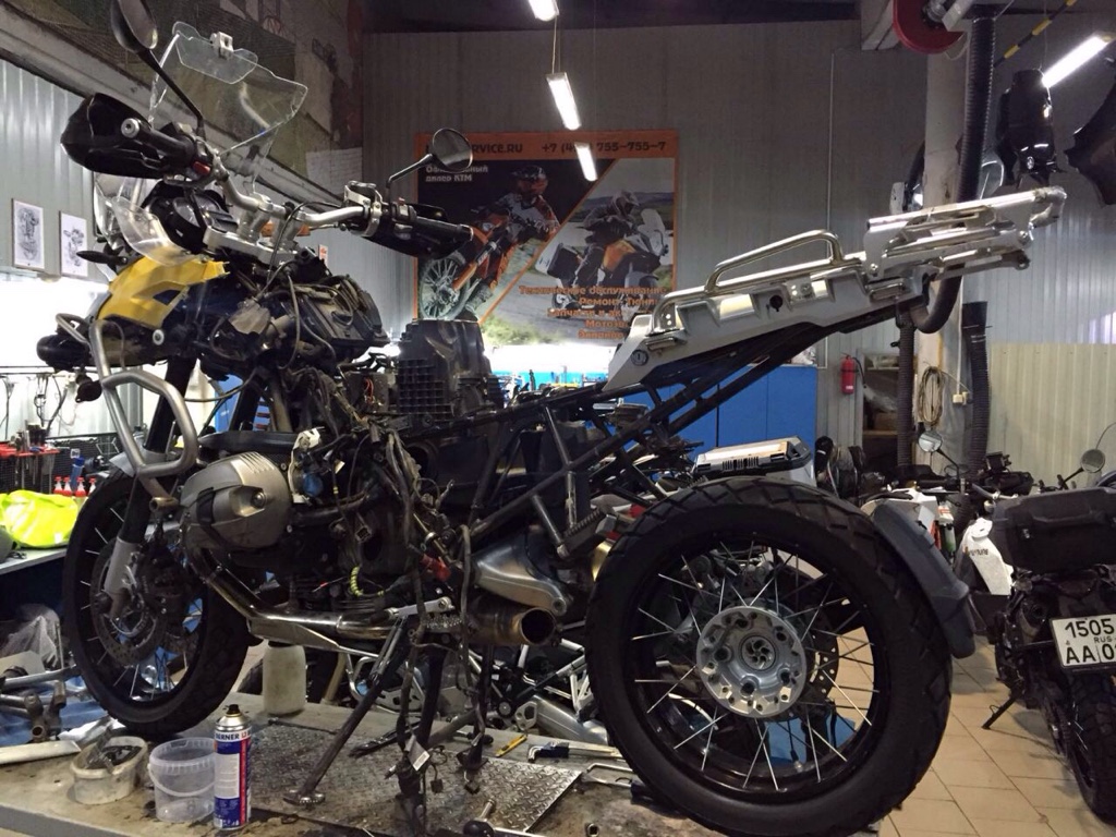

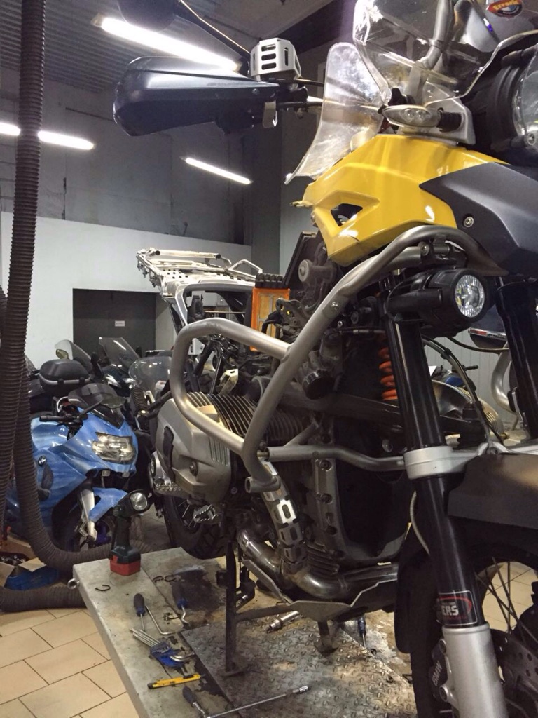

Кто куда, а я в гараж (любителям расчлененки), замена сальника выходного вала...

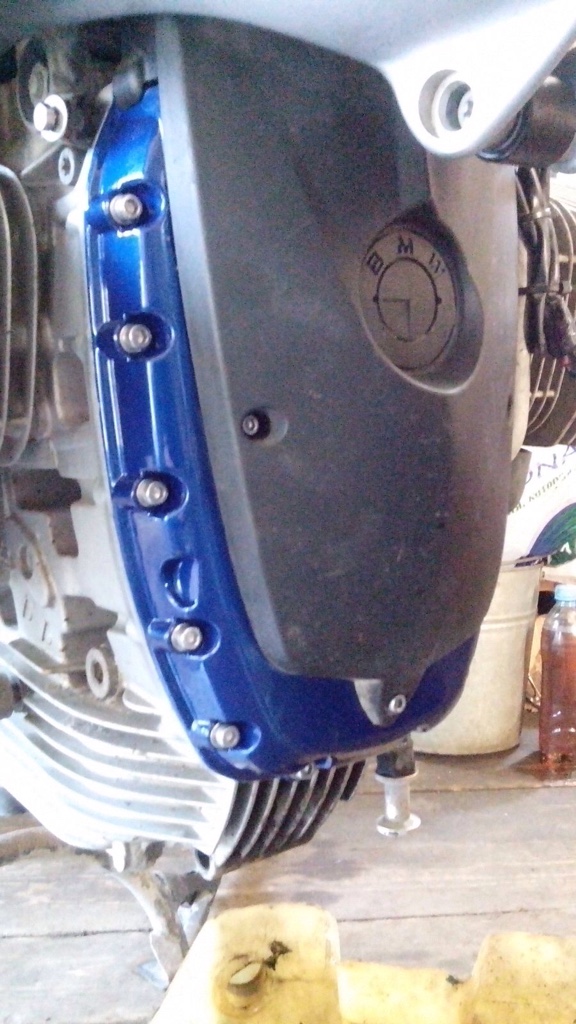

Не секрет, что у гусей со временем корродирует передняя крышка двигателя от грязи, летящей из под переднего колеса.
Настало время зимнего рукоблудия!
Снимаем крышку
attachment.php
Подготовка к покраске
И красим в покрасоцном цеху фераревского сервиса.
Получаем очень красивую деталюшку.
Спасибо за фоточки Виктора69
Наматывайте на ус, господа Гусеводы!:)
[video]http://тольконасевер.рф/wp-content/uploads/2016/01/natyazhitel-tsepi-----Wi-Fi.m4v?_=2[/video]
Крышечка на месте. Старый ржавый крепёж заменён на нержавейку.

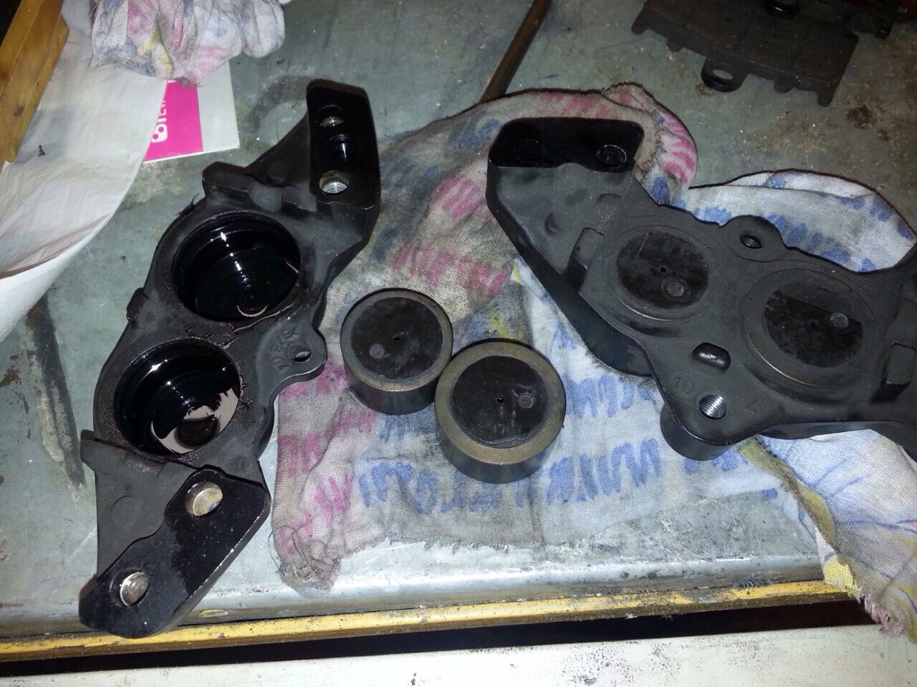

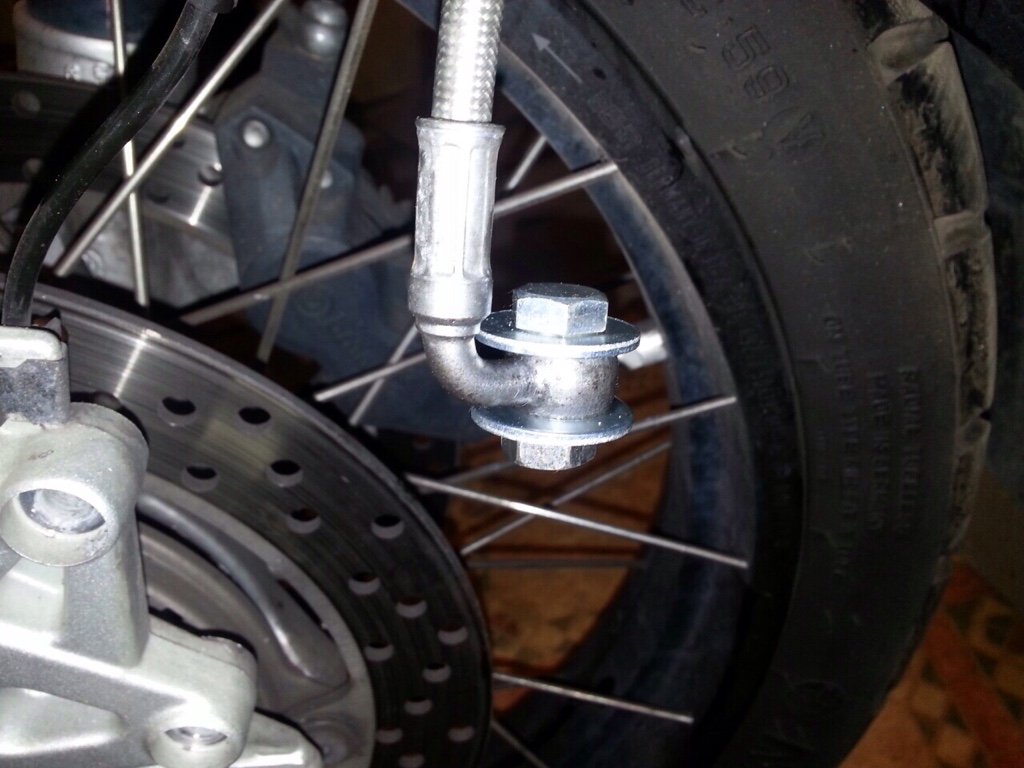

Недавно один человек пожаловался что у него после замены передних колодок колесо не крутится свободно, а есть постоянное торможение колеса колодками.
Пациент Адвенчер 10 года с пробегом в 50000км.
Оказалось, что была проблема с возвращением поршней суппорта из-за грязи скопившейся в самом суппорте (чёрная субстанция).
