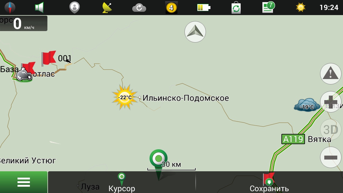

Хочешь сказать, что навитэл врет про наличие дороги для городской пузотёрки?
Ён_
9,545
Эта дорога есть. Я имел ввиду по трассе Вятка потом туда-обратно 300 км. Хотя, какие 300 км? Семен Семеныч! Ён, жду в гости.

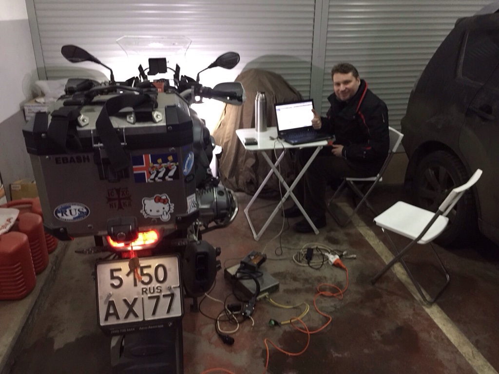

Замучил ещё одного коника :)
Проверено, что без приборки водяной гусек заводится!!!
Огромное спасибо Выферу и Васе за возможность потрепать пёрышки новому мотику!!!

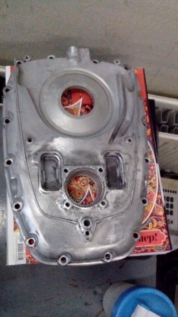

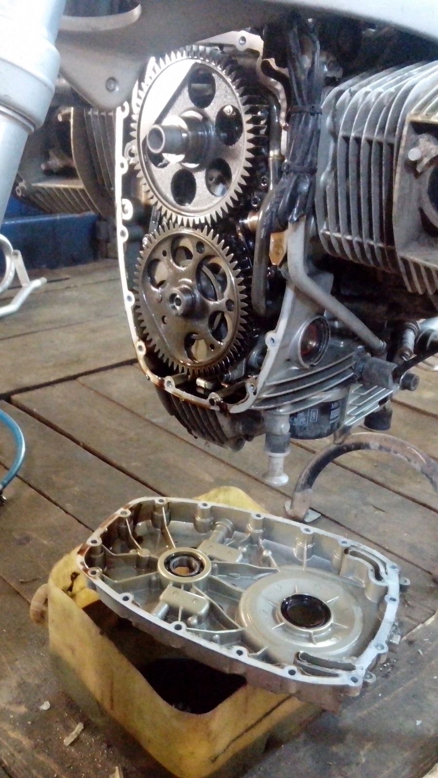

Не секрет, что у гусей со временем корродирует передняя крышка двигателя от грязи, летящей из под переднего колеса.
Настало время зимнего рукоблудия!
Снимаем крышку
attachment.php

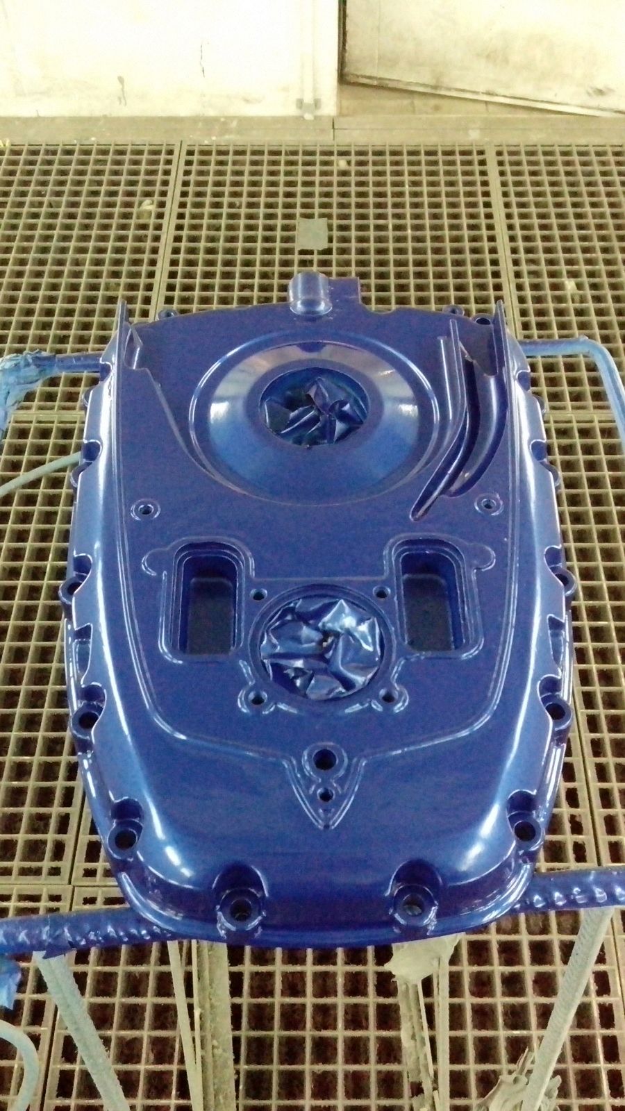

Подготовка к покраске
И красим в покрасоцном цеху фераревского сервиса.
Получаем очень красивую деталюшку.
Снимаем крышку
Спасибо за фоточки Виктора69

Теперь думаю что со ржавыми болтами делать, от крышки.
Я ржавые болты LAVRом чистил. Мне понравилась эта химия. Эффективная. Сначала минут 15-20 замачиваешь. Потом очищаешь. Для бОльшей эффективности зажимал в шуруповерт и крутил:)
У меня вот тоже передняя крышка вся "кариесом" покрыта. Неопрятно хотелось бы привести в порядок. Поэтому хотелось бы глянуть как вышло. А фоточки пока не кажут:(
Виктор мотогон
86
Звенигород
Болы отчистить пол дела.Их надо еще чем нибудь покрыть,чтоб в дальнейшем не ржавели.Моляры предлогают кислотным грунтом покрасить.Пока думаю.
Крышку ,чем раньше начать красить,тем лучше.У меня давно начала кородировать,я целый день потратил,пока всю коррозию вычистил.Кратеры по всей нижней части крышки.Еще пару лет и насквозь могла прогнить ((
