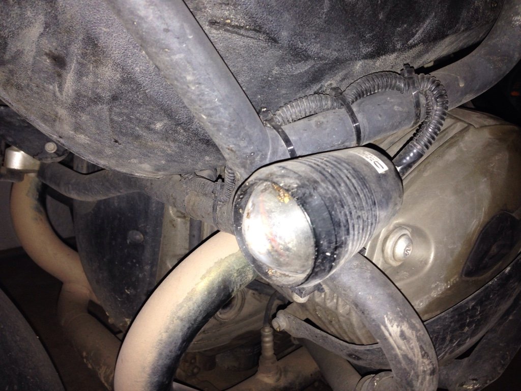

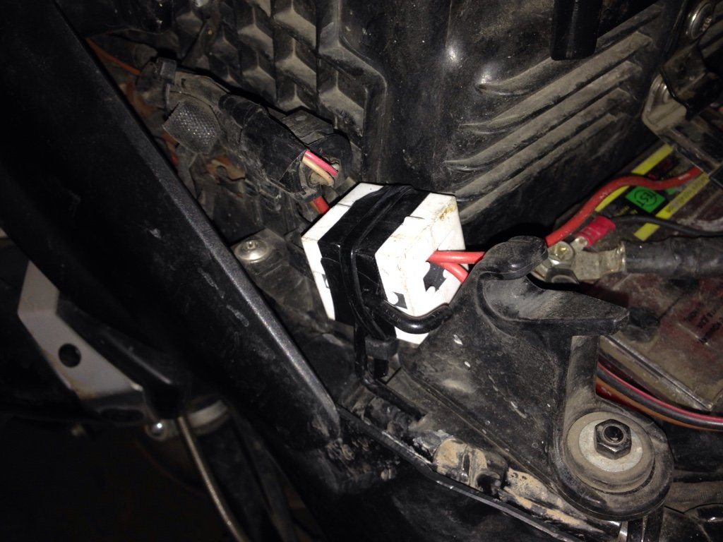

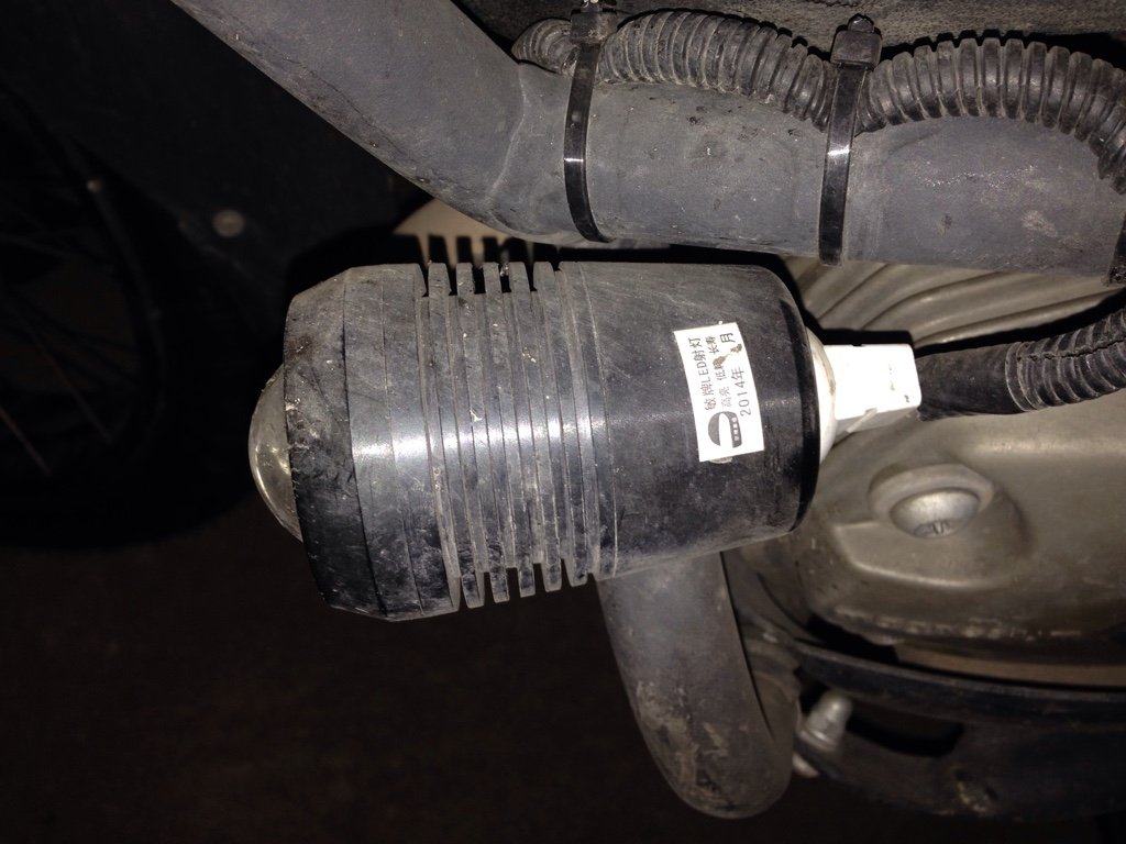

Забавный случай наблюдал на одном гусе 1200, абс2.
При включении китайских противотуманок с кнопки мотоцикл выдавал ошибку по датчику внутреннего давления абс и отрубал абс.
Вот эти "хорошие". Противотуманки
Оказывается эти лампочки столько помех слали в цепь питания +12 вольт, что абс начинала глючить от этих помех.
Лекарством от этой беды оказался магнит, надетый на провод питания фонариков.
Вот такие бывают засады с непроработанной схемотехникой противотуманок.

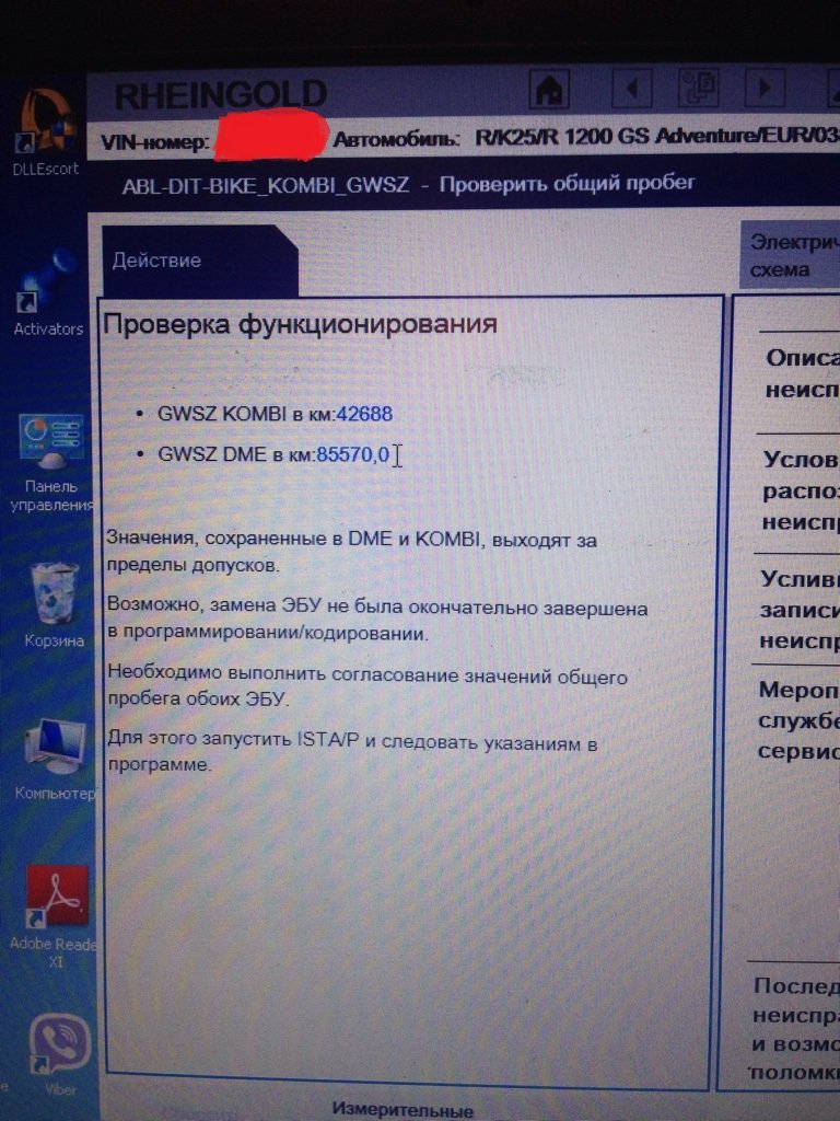

Вот 4 года езжу на моте и все ни как не спрошу почему на приборке общий пробег моргает. Слегка раздражает.
Потому что пробег фиксируется в двух блоках. Если значения на несколько километров различаются, то мот пишет ошибку в свою память и на приборке общий пробег моргает.
Пробеги согласовываются стандартными средствами BMW (ISTA/P), кто занимается кодированием и дооснащением машин ХХХ должны знать и уметь:)

Спасибо, Ён! Главное диагноз ясен.
Предположу, что в нашей тайге таковых специалистов не много, но вроде есть пару Кулибиных. Поглядим.
