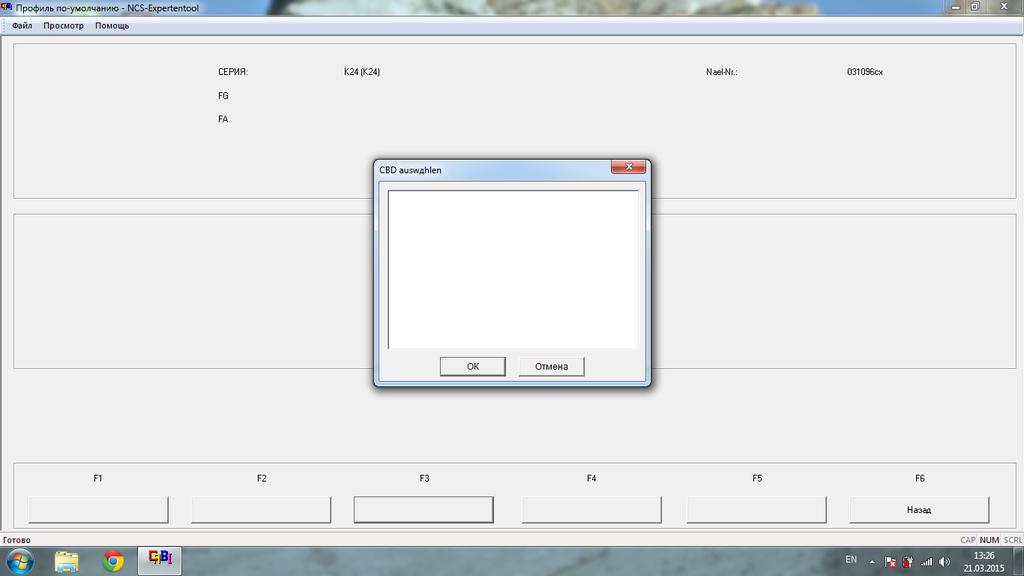

Добрый день.Помогите,у мня в ncs вылазит вот такая фигня Безымянный.jpg что делать
ista/d работает а это нет
Вот мое мнение. Есть два варианта почему у вас не работает NCS:
1. Используете не рабочий, "кривой" профиль NCS.
2. Не до конца установлены, файлы daten. Для их установки рекомендую использовать программу BMW Coding Tool.
Economist
32
Королев
Надо проверить папки daten и sgdat. Данные лучше брать из spdaten, на рутрекере их полно валяется.
Ну и погуглить как правильно ncsexper обновить, инструкций полно, расписывать здесь не вижу смысла

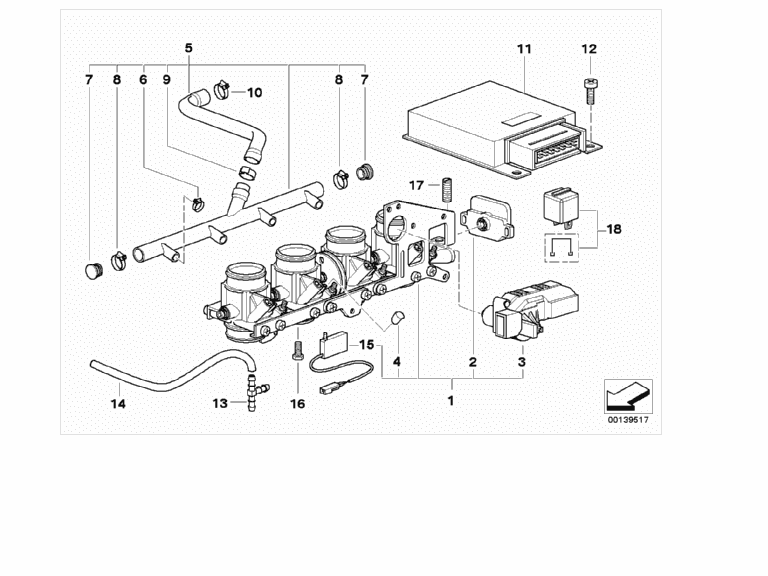

Ребят может есть у кого стандартные топливные данные по 1200лт 99, а то у меня америкос и боюсь что он перепрошит потому как расход 12 литров. Проверил уже все что можно, осталось проверить прошивку, завтра буду пробовать подключаться к компу. Может еще кто что посоветует?
Скорее всего неисправен датчик дроссельной заслонки и может теперь лямбда зонд наелся :wacko1:
Программировать там не чего, не программируется это :empathy:
Не реклама :crazy:
Если кому нужно помочь с диагностикой мото и исправить ошибки после неучей, то я всегда к вашим услугам :hi:
читая эту тему, могу предсказать результат :empathy: (смайлик хороший :biggrin:)
biker kot
37
Таганрог
  1. BMW K 1200 LT
Диагностика покажет что этот датчик не работает? Где его можно купить и где он находится? Какие вообще признаки при неисправном датчике заслонки?
Датчик установлен на дроссельной заслонки под левым пластиком т.бака. Ошибки может и не быть, он может попросить его выставить в положение х.х. но эта процедура не помогает в 99% случаев. После установки нового датчика, его обязательно необходимо правильно выставить при помощи диагностики.
Купить его можно либо у ОД, либо поискать в интернете. Позиция №2. Так же следует проверить регулятор Х.Х №3 и лямбда зонд.
Признаки: неустойчивый Х.Х, черный дым при резком открытии дрос.заслонки, провалы... повышенный расход топлива. Первая замена на пробеге от 20 до 30 тысяч км.
