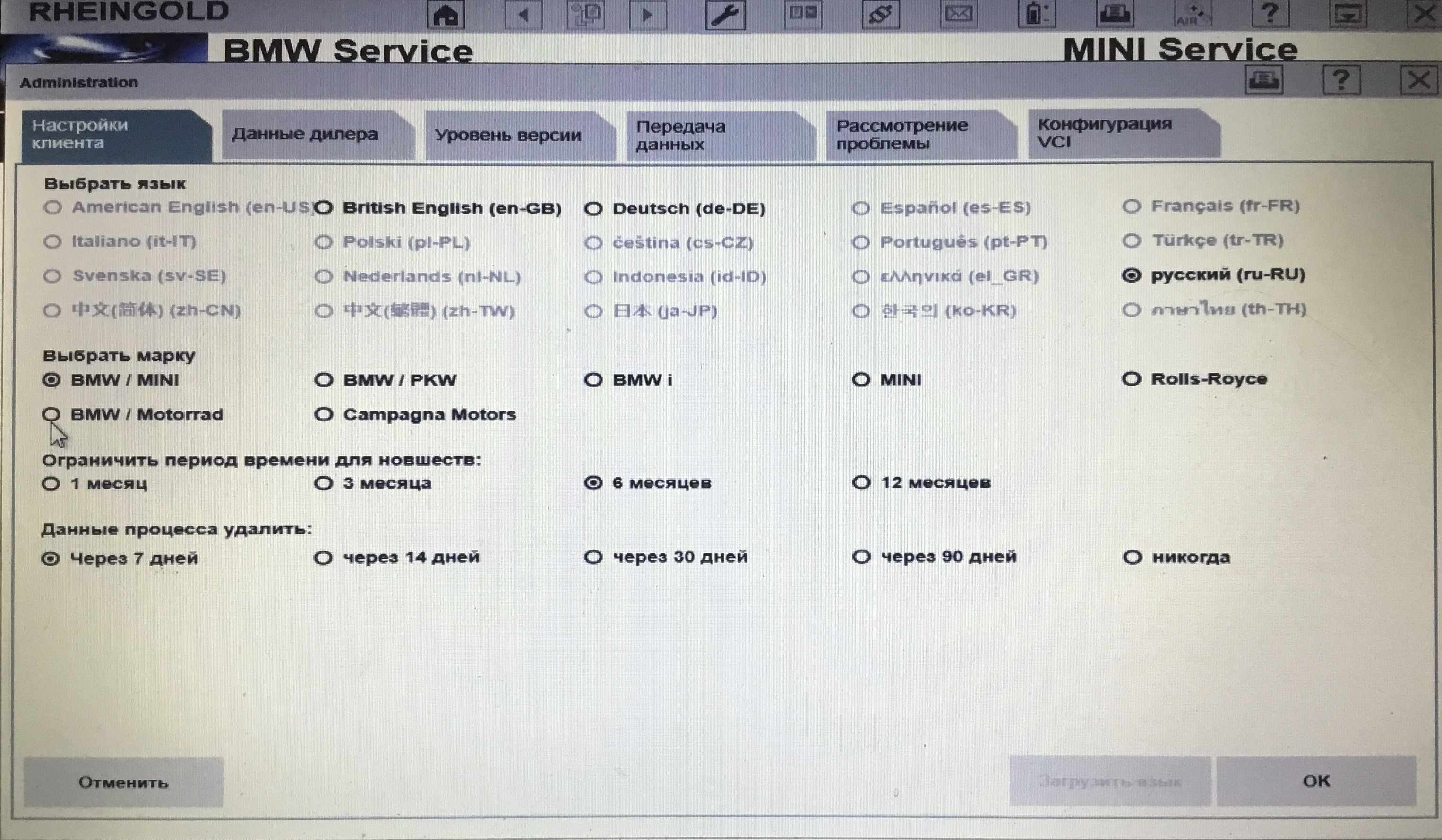

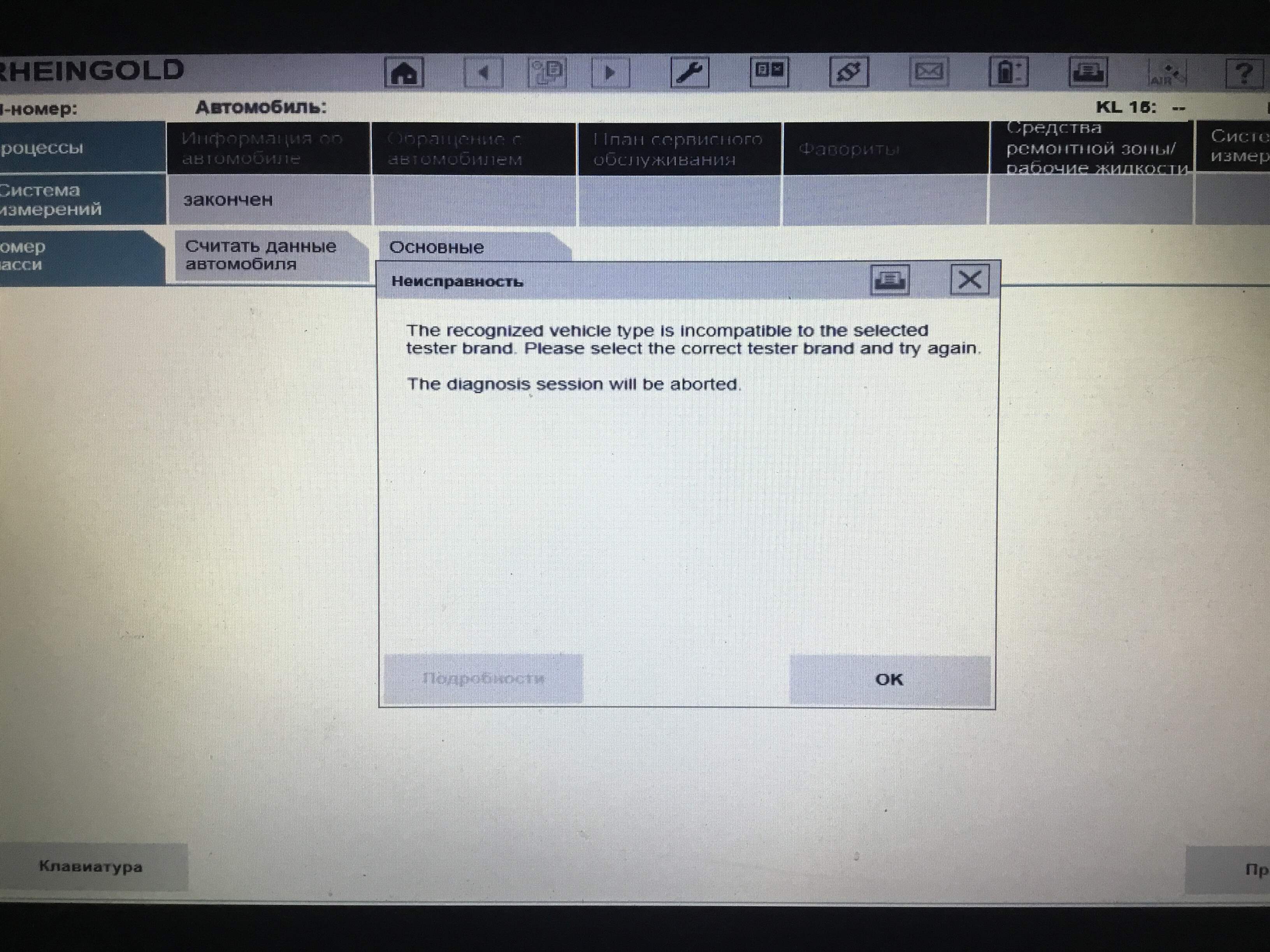

Товарищи, заранее извиняюсь вопрос, наверняка ранее обсуждался, но вникать времени совсем нет. От прежнего бмвавто сохранился есис и реин(3.47.10), хочу использовать последний для тех мануала g650gs 2012гв, при чтении вина мот определяется, но в конце выскакивает ошибка. Я так понимаю не хватает баз даных? Сориентируйте пожалуйста что куда.. все забыл
В настройках рейна необходимо было изменить тип с авто на мото, разобрался. Сейчас мотоцикл по вин определяется НО вкладка обслуживание и другая тех информация вообще отсутствует! Только электрич схемы.. В случае с авто все ок. В чем может быть дело ?
