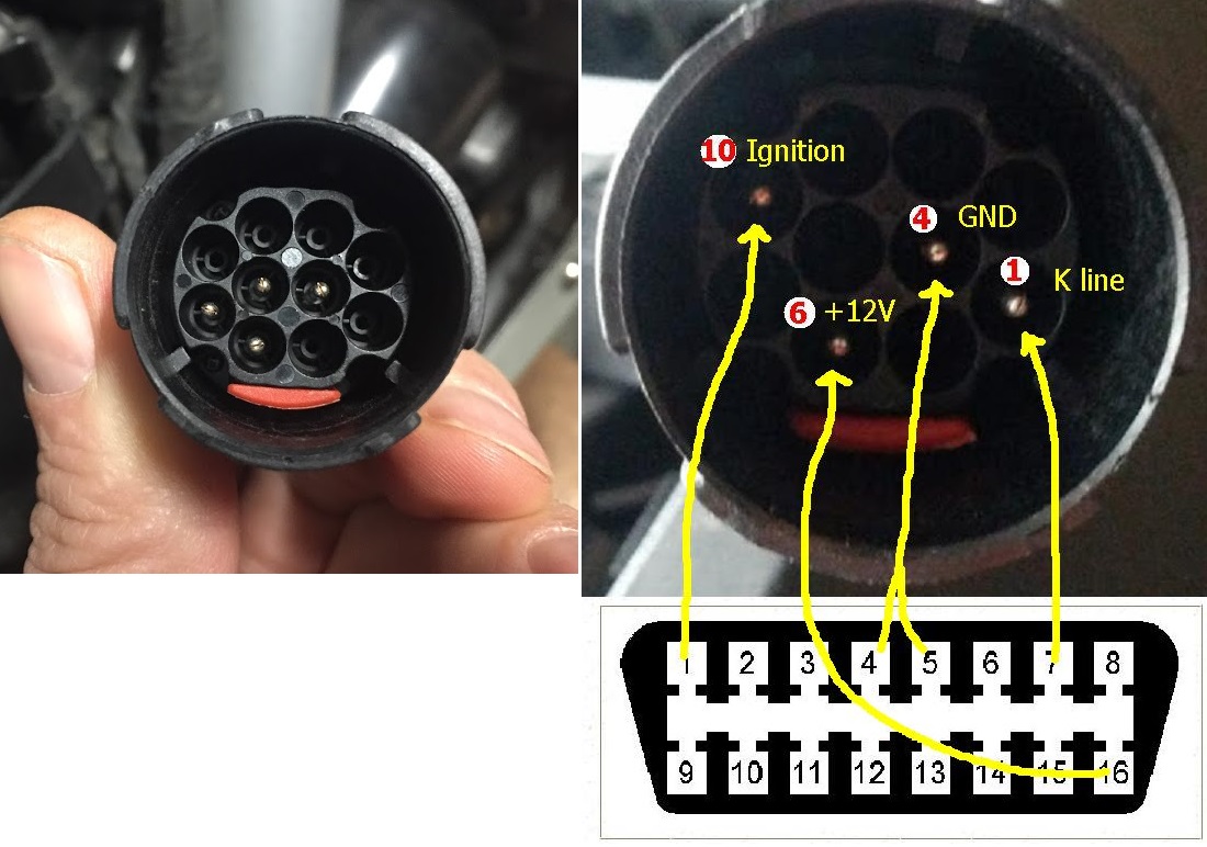

И тут посмотрел на разъем, а на нем пины совсем по другому расположены!
У меня Гусь 2013 года. В нем пины штатно так расположены что ли?
Слева мой разъем, справа с форума, правильный.

1 Куда бежать? Чтоб заработало надо переделать связь по приведенной схеме? Не хочется переделывать штатный монтаж. Перепаять переходник ОБД-10Пин?
2 Почему с фирменным БМВ-шным компом мой мот с "неправильным" разъемом читается без проблем?
З.Ы. Попробую ещё прозвонить "неправильно расположенные" ноги: Землю, плюс и зажигание - понятно, и оставшийся - кан, через переходник на 7 ногу ОБД.
Для начала попробую кинуть с разъема проводами на ОБД.
Правильно мыслю? Если нет - надавайте по рукам! )

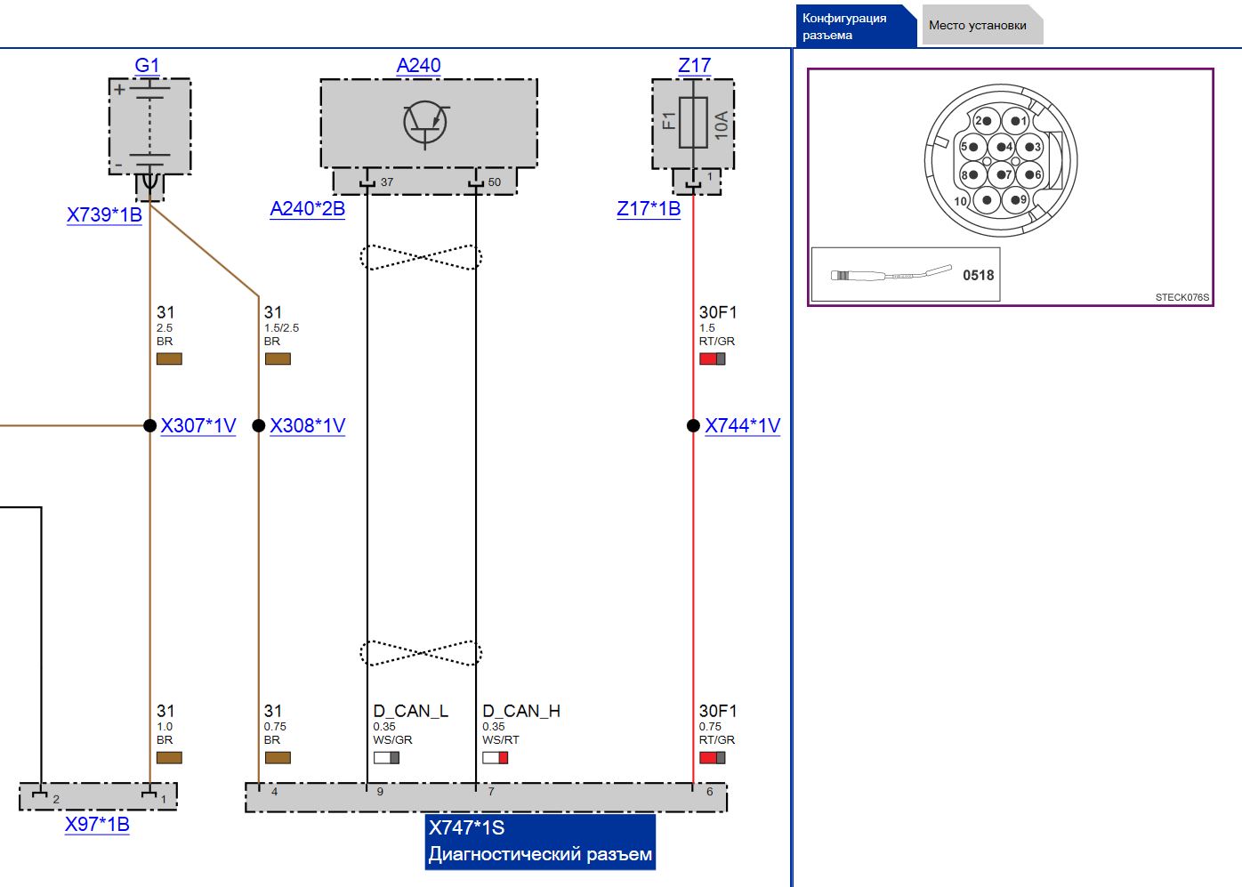

Распиновка правильная и она не менялась на шнурках питание там где и было. А вот К-Line незнаю куда вы подключать собрались, на гусе 13 года его нету. Если бы он был, то там где пусто торчал бы пин.
Ваш мопед подключается по CAN шине. K-Line там нет.
Спасибо за схему. На 9 и 7 пинах Декан, вижу.
К нет, ну и ладно. Адаптер-то К+Dcan. Значит должны быть оба? Или не факт?
Прозвоню переходник на предмет наличия линий от 9 и 7 пина. Может их в жгуте нет вовсе?

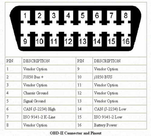

Кстати, вопрос нарисовался, на какие пины ОБД разъема должны приходить проводники Dcan?
Нагуглились:
6 пин CAN-H
14 пин CAN-L
Правильно?

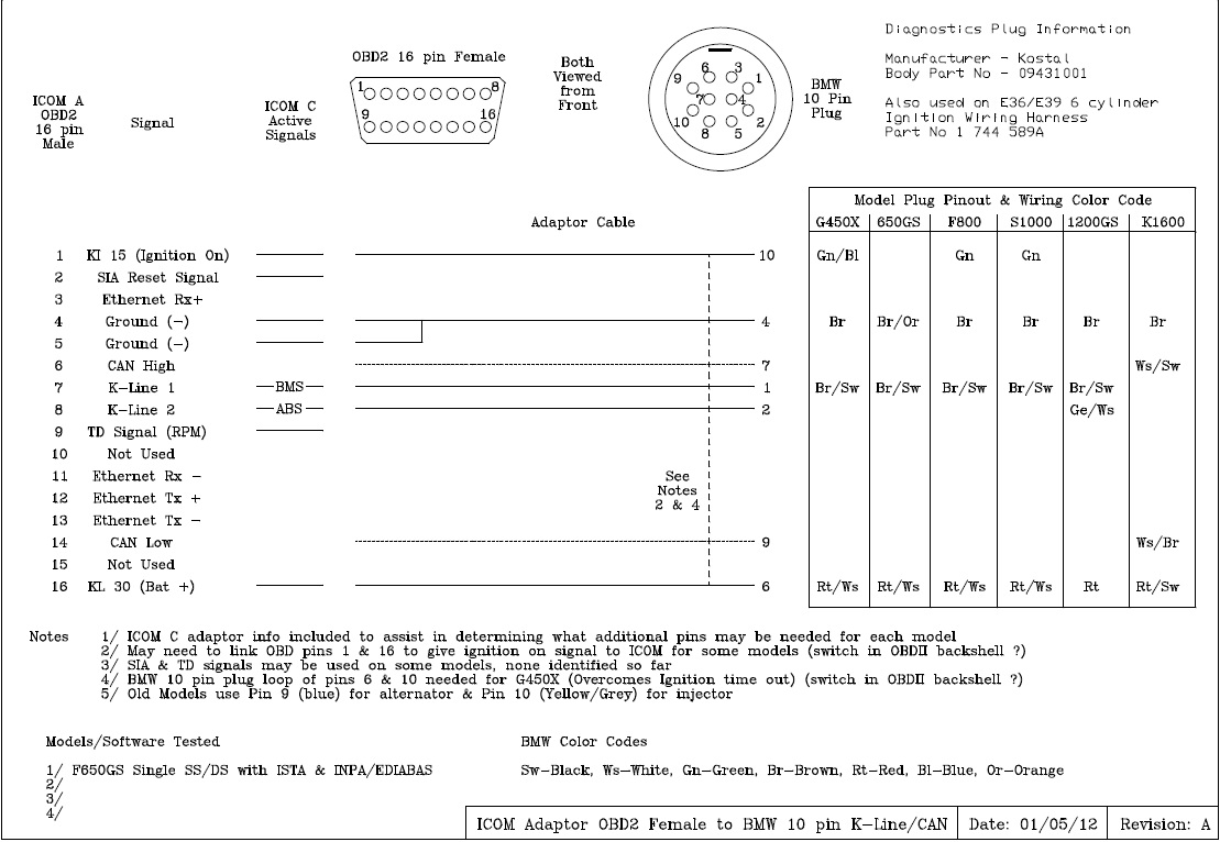

А вот тут я не уверен что тебе поможет DCAN. Там чудесный переходник есть на круглый разъем и тот же ICOM не хотел без него старые водянки видеть (в переходнике еще один контроллер живет). Поскольку у меня оно есть я даже и не разбирался почему так.
