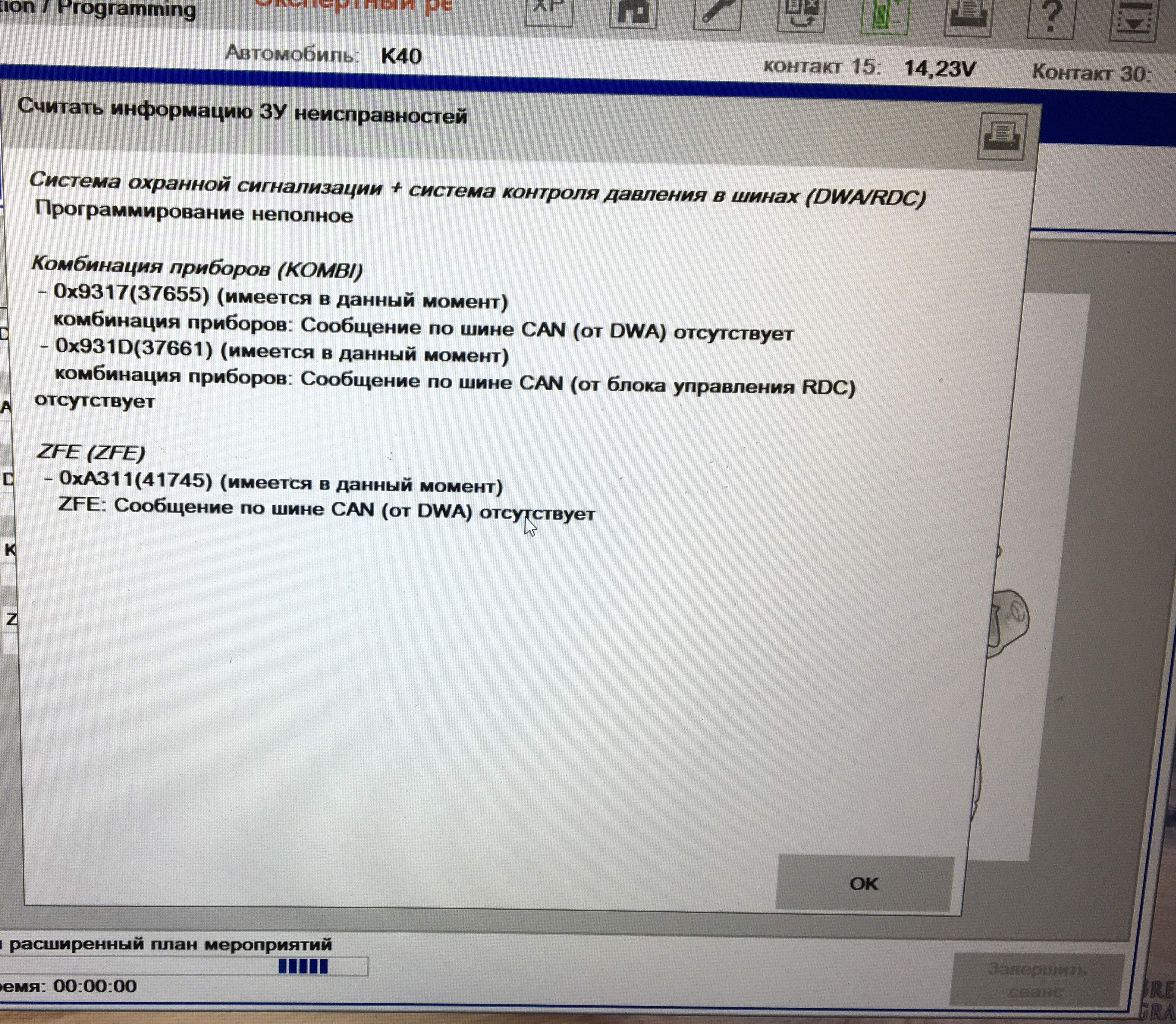

Здравствуйте, после обновления версии интеграции на K40 блок DWA/RDC не программируется полностью, по KOMBI и ZFE по CAN Информация отсутствует ошибка в отчете CoAPI.2082 сигналка и датчики работали. Делал через istap, через другие тулзы пишет что блок не доступен = блок прилег ? При замене на другой DWA/RDC istap просит поставить тот который она хочет, это связано как-то с тем, что под интеграцию новую нужно больше памяти или по зависимостям ?

У тебя несовместимость в ПО идет. Со старого блока nettodat снять можно? Блок сам иденты отдает через сторонний софт? Как понять «блок DWA не программируется полностью»? Давай больше конкретики)
Через NCS Expert и WinKFP ничего не могу вычитать, нет связи по can в отчетах, ну и как не совместимость ПО, если все за один проход заливалось, по плану интеграций в istap. C786C238-AA10-4E19-8A8A-F8957333746D.jpg

Если winkfp не берет, то скорее всего- замена блока. Пробуй другой блок пролить нужным i-step-ом и потом программно подтянуть его истой
