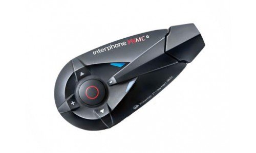

Вот это в разы лучше Посмотреть вложение 32305 качество звука и управления проверено
Мотогарнитура Interphone F5MC
