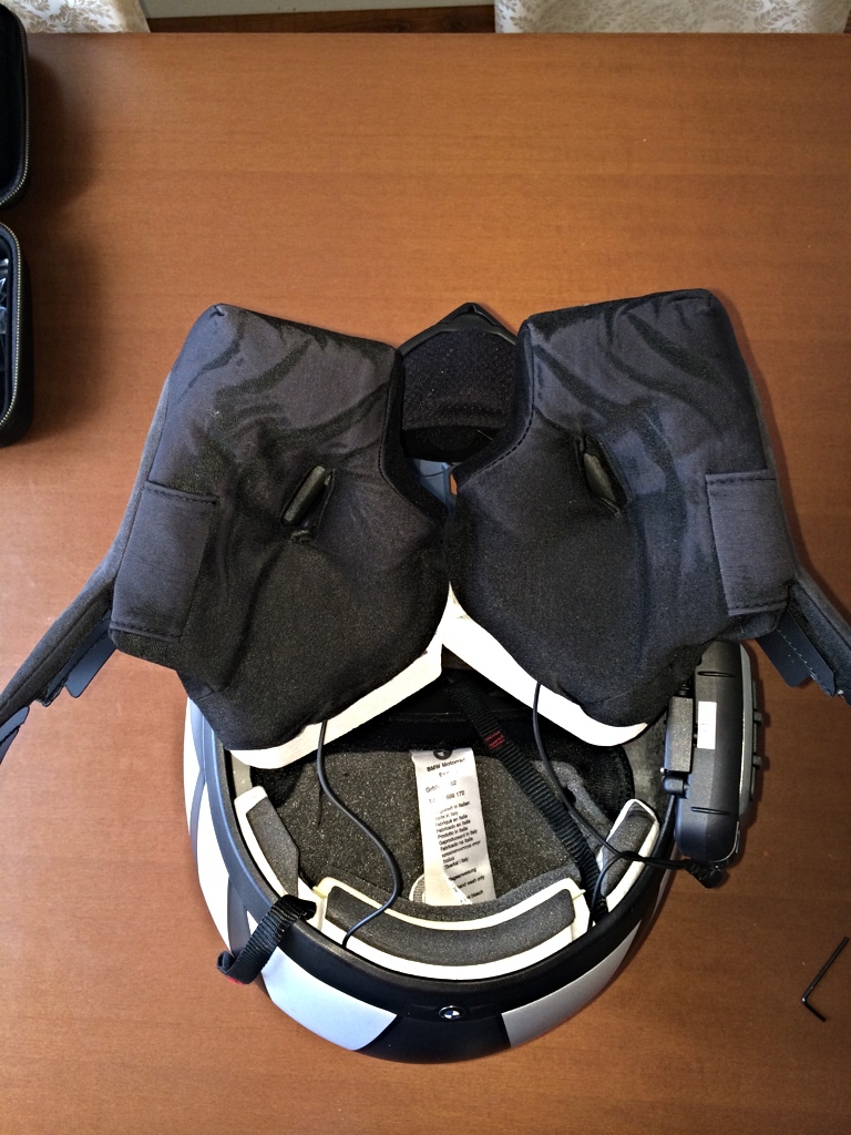

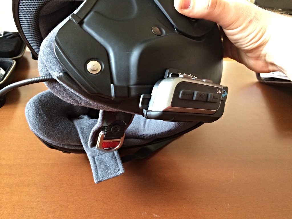

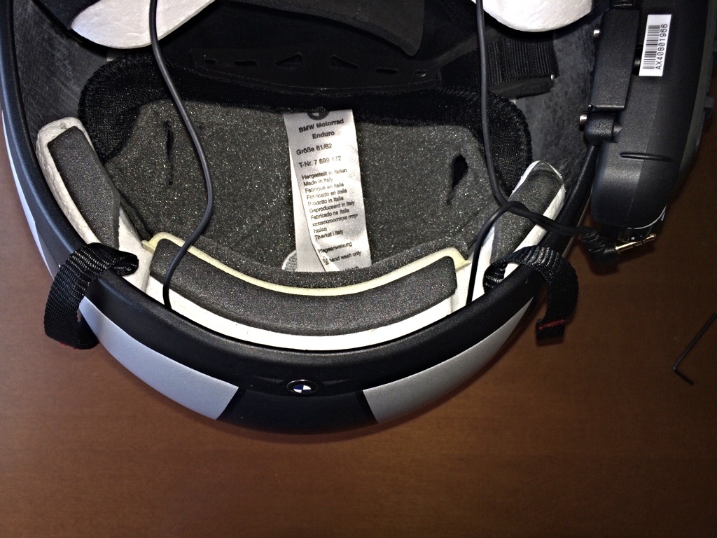

Установка в БМВ ЭНДУРО шляпу)))

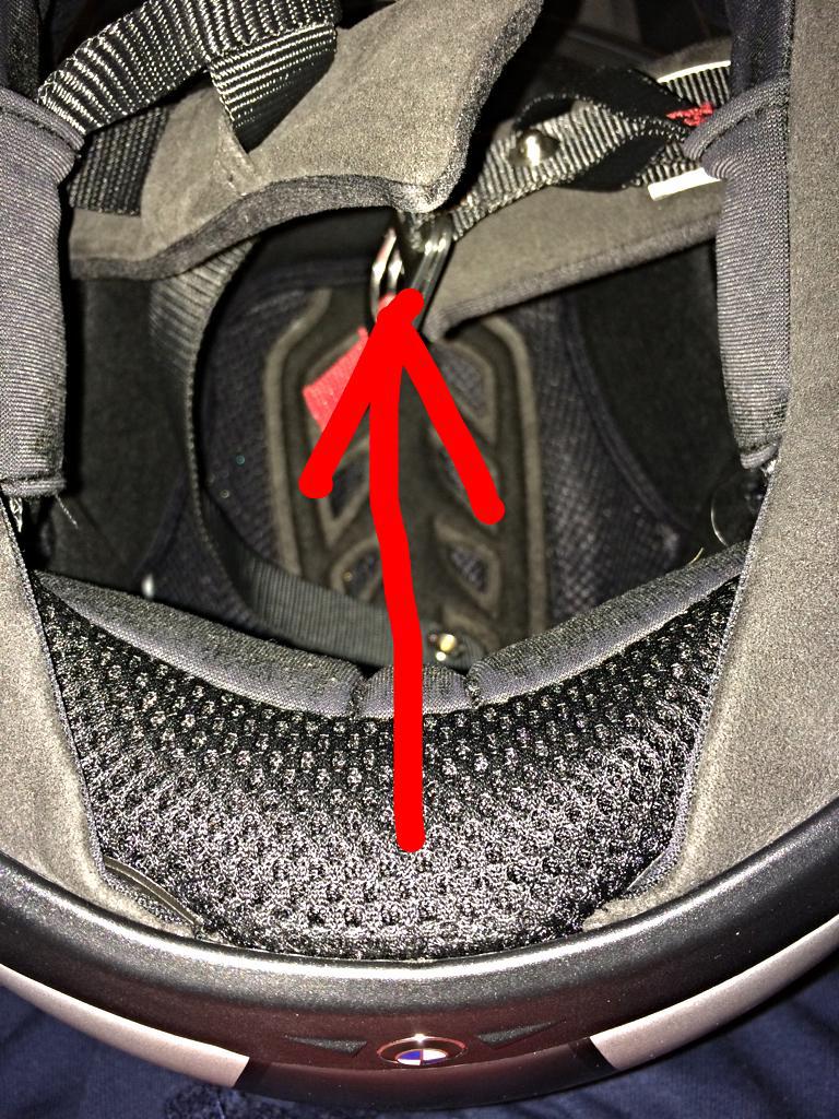

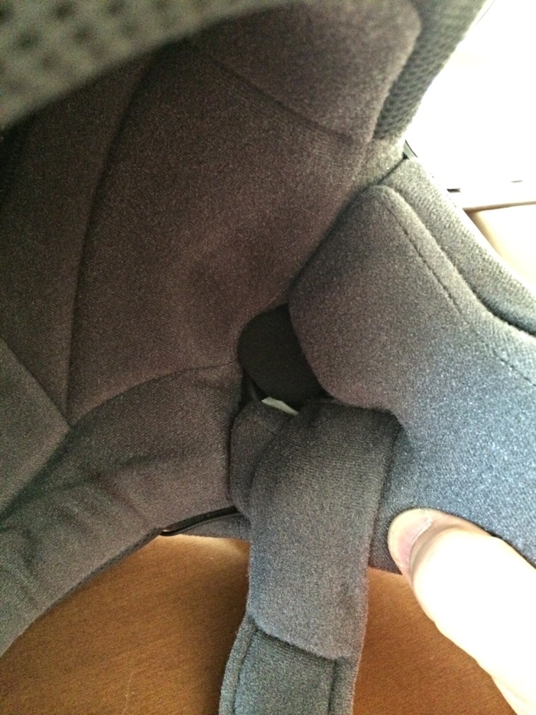

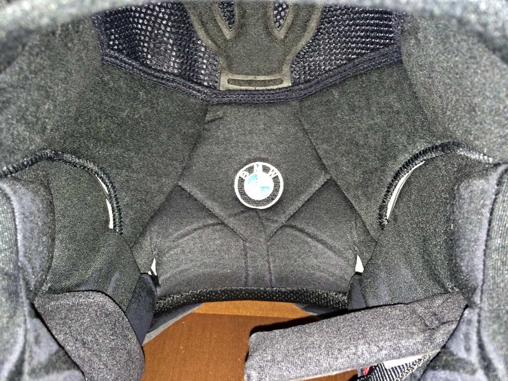

Места для наушников нет!!! Поэтому психанул и разобрал всю шапку. Вот что получилось....

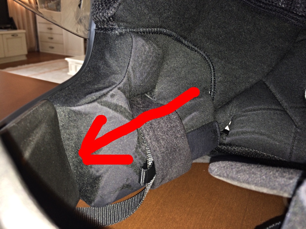

1. Распрягаем все ремешки и выдёргиваем щёки. Там где красная стрелка тянем внутрь каски. Дальше само пойдет...
Выдёргиваем щёки и в сторону визира снимаем обшивку

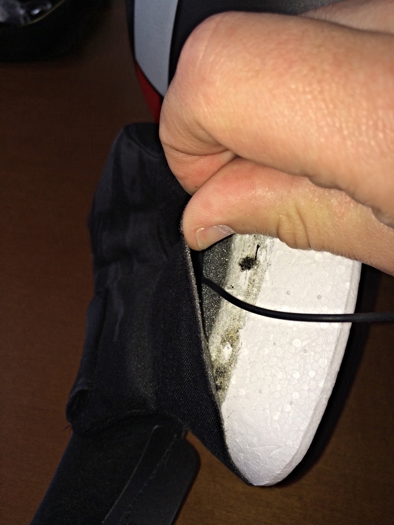

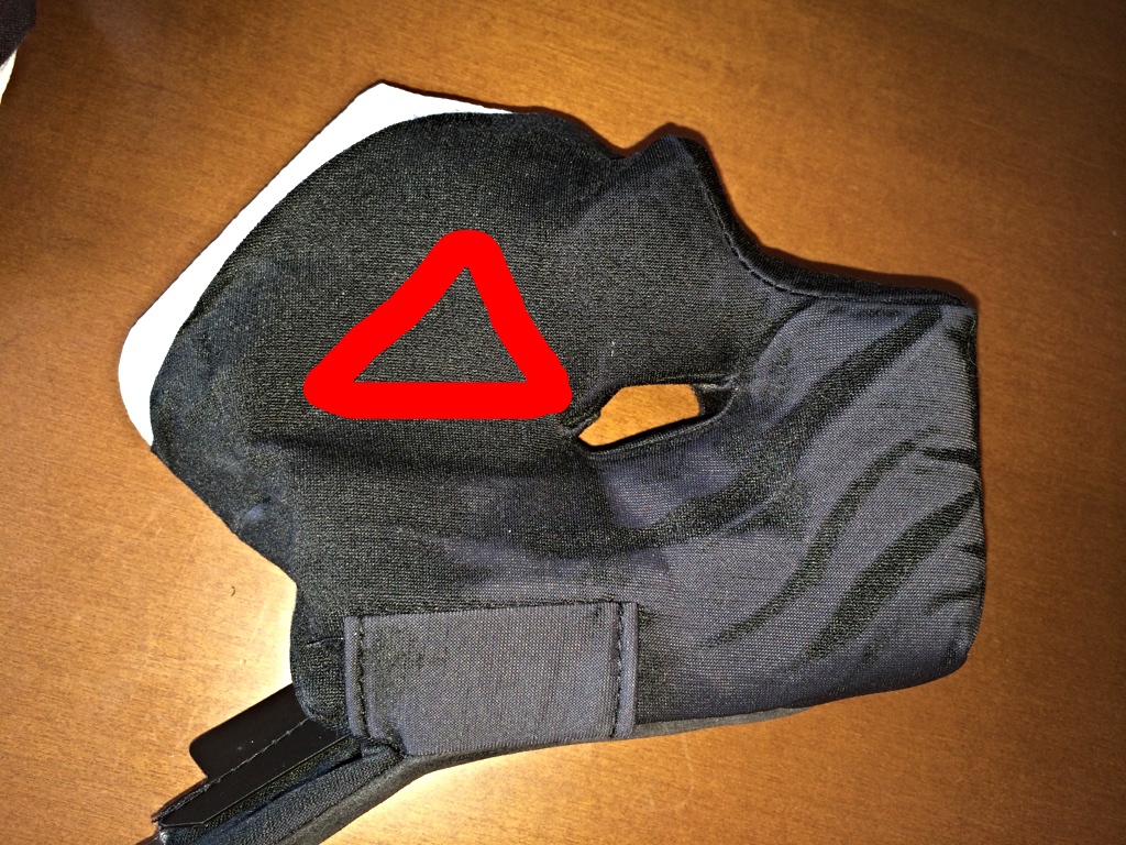

Отсюда выдираем паралон. Там как раз вклеен треугольник. Так что дыра получается очень аккуратная.

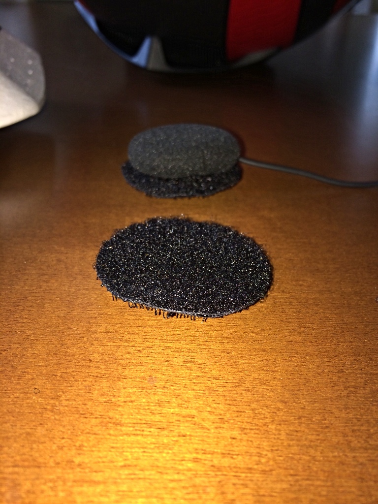

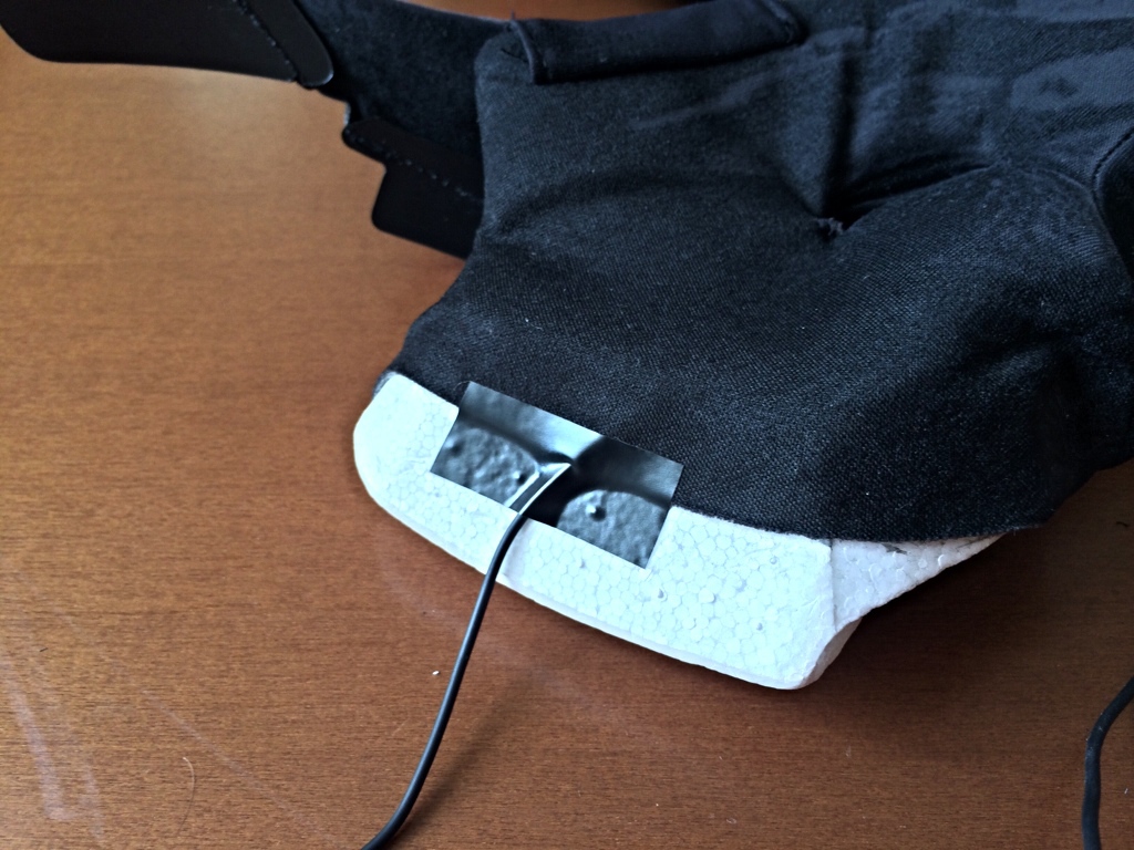

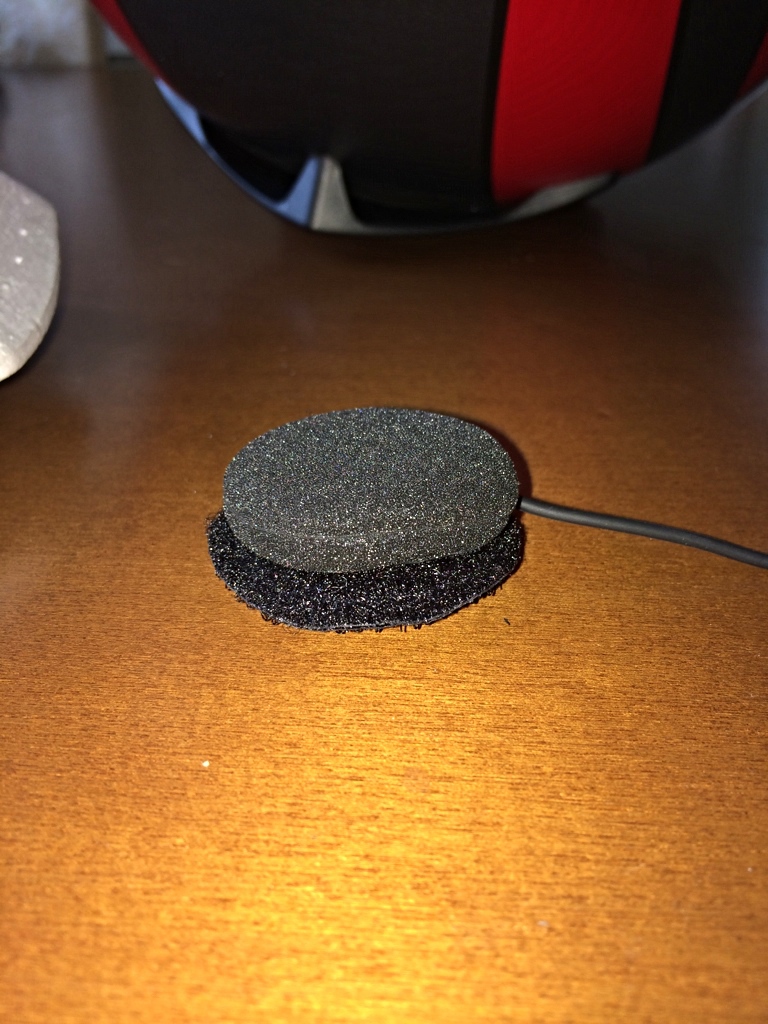

Ну потом вклеиваем наушник. Наборе есть подушечка, которой можно регулировать удаленность наушника от уха. Сначала поставил 2. Давило на ухи. Оставил одну. Вот...
Отодранную обшивку на щеке закрепил на всякий случай изолентой. Хотя там клея намазано изрядно.

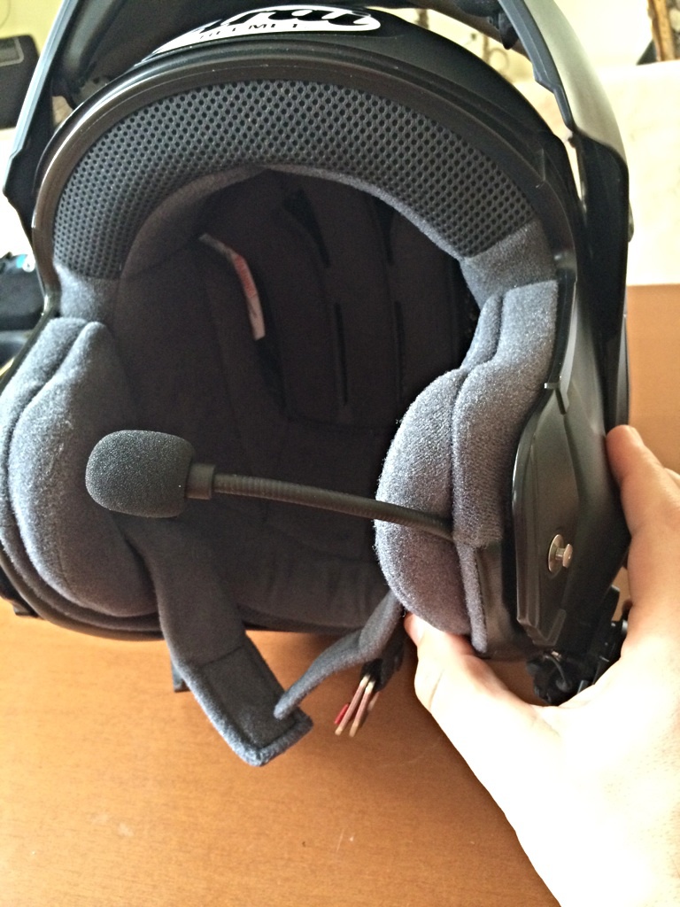

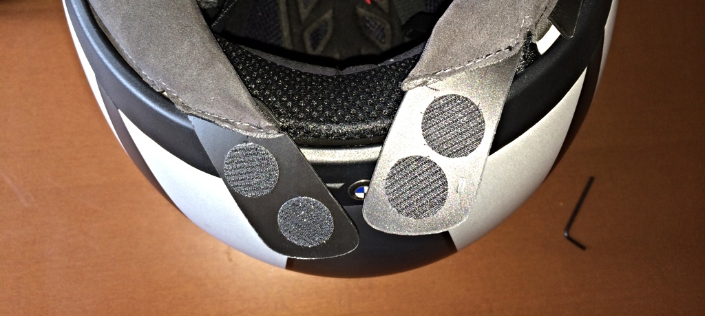

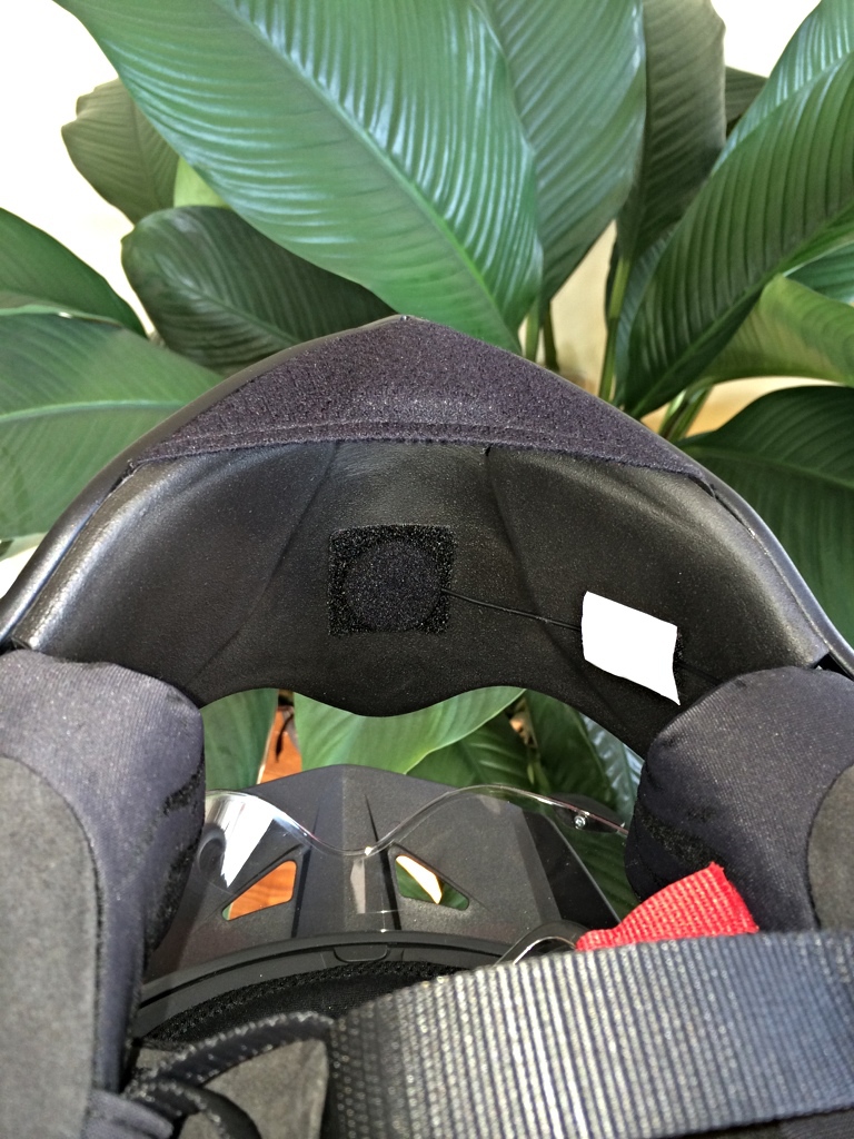

С микрофоном всё легко
Белое это липучка не оригинальная)))
Ну потом собираем всё в обратной последовательности.
Вид изнутри после установки.
Вид с улицы.
Ну как бы вот.
В SHOEI всё просто. Там надо только щёки оторвать. Место под наушники навалом. Но мешает воротник для установки самого блока Скалы и спойлер на бороде когда вафлю закрываешь)))

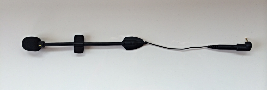

Микрофон вG9x на гибкой штанге теперь заменен гибридным микрофоном (штанга+провод) существенно облегчающим установку на шлемы типа модуляр.
Нельзя фотку этого микрофона?

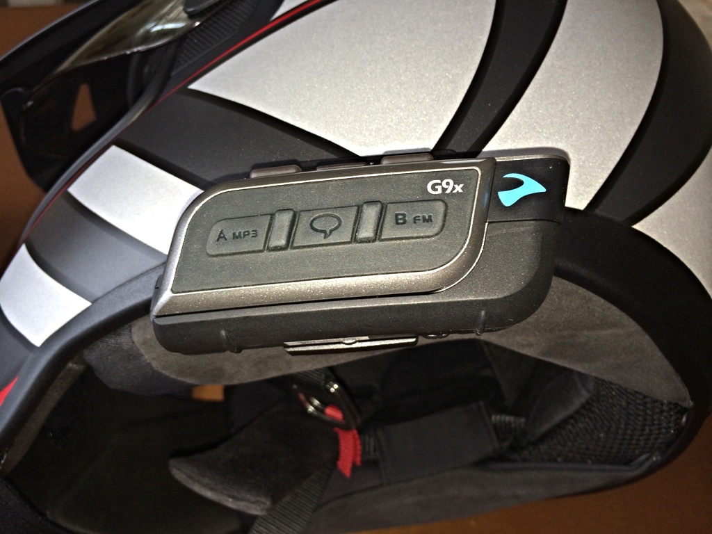

всем привет!
а ставил кто скалу на систем 6?
---------- Сообщение добавлено в 09:19 ---------- Предыдущее сообщение размещено в 09:17 ----------

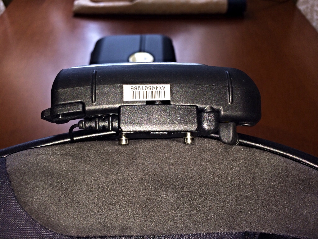

чтот покрутил повертел и понял что слева ставить только дальше чем рычажок визора может есть варианты? и клеить или га зажим получается поставить?
Groot
1,195
6
Москва, Тушино
  1. BMW R 1250 RT
В том году клеил на Шуберт.. за счет того, что дальше рычажка визора, получилось с изгибом, короч к середине сезона уже начал отклеиваться. Посадил на зажим, правда пришлось немного резать резиновый уплотнитель, по другому никак.

Зажим надежнее..
+1000 однозначно)))

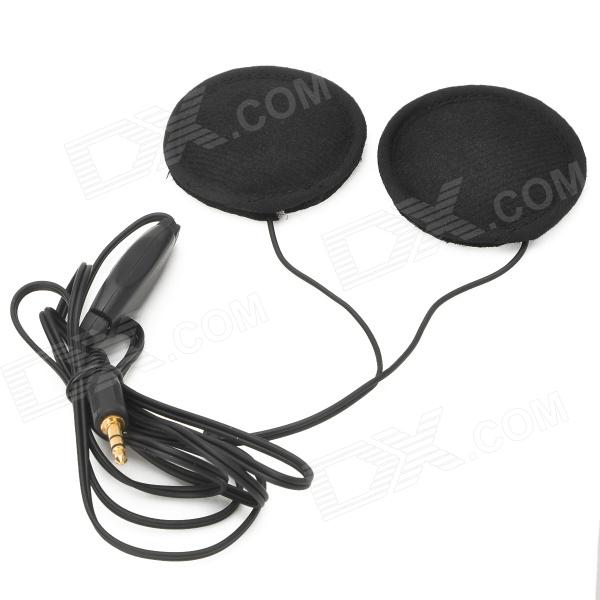

Судя по всему динамики в новой модели оставили прежние. Многие пользователи знают, что стоковые динамики, ну как бы помягче это сказать - "полное говно", наверное так, практически не имеющие низких частот. Даже в Байкленде предлагают сразу перепаивать на динамики сторонних производителей. Просто совет. Есть легендарные наушники Koss Sporta PRO. Так вот перепаяв динамики от этих наушников вы получите довольно громкий и сочный звук как в нижнем так и в верхнем диапазоне. Я себе перепаял. Скажу одно - просто за-ме-ча-те-ль-но !!!!!!
Динамики заметно лучше. Но если кто-то хочет поставить гупер-бупер стерео систему, в новой модели ничего паять не надо. Нушники имеют стандартный разьём. Можнл поставить например вот такие...

Устанавливал на 2 шлема BMW ендура и SHOEI мултитек. Везде слышно нормально. Очень важно чтобы наушники были точно перед слуховым отверстием. Небольшое смещение и звук уже не фонтан. Ещё в наборе есть подушечки на липучке, которыми можно регулировать расстояние динамика до уха. В обоих шлемах их использовал.

Просто кажется что зажим не влезет. Ан нет,
упрёшься посильнее и влезает, влезает))))

мне вот интересно как ты воткнул микрофон так интересно)))....если что у меня неотек....так не смог и все время забралом бабахаю по нему
---------- Сообщение добавлено в 20:29 ---------- Предыдущее сообщение размещено в 20:28 ----------
правда у меня просто G9
