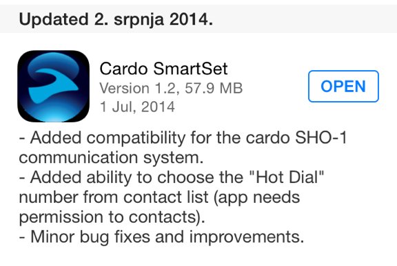

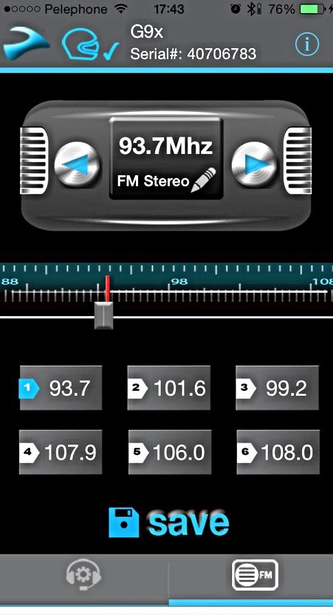

Новая прошивка 1.3
И приложение для яблофонов для настройки через blueзуб.

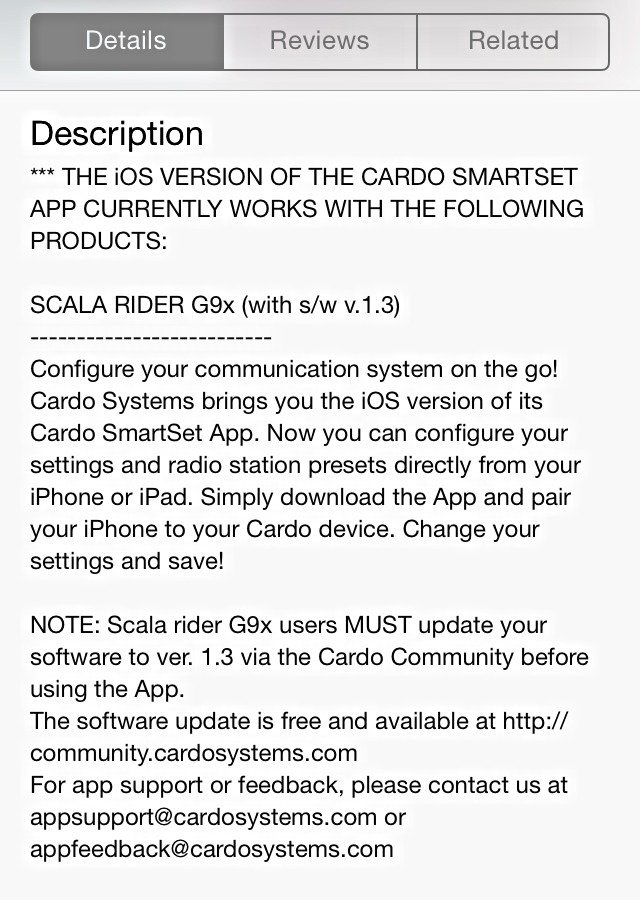

Глеб, а как установить новую прошивку 1.3 ? Скачал на айфон прогу,но чего-то не связать с устройством ((
HunterX5
218
СПб
так вот и пытаюсь это сделать с Вашей помощью. Но у меня тяжеловато с этим ))) щас попробую
Nemo
5,685
OPATIJA

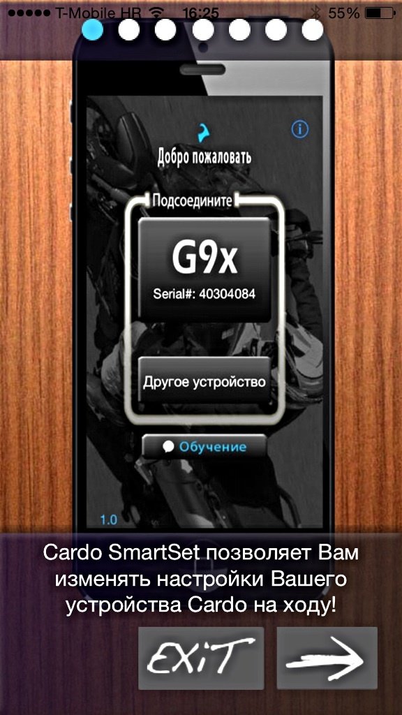

Регистрируешься. А там всё потом на русском))
Под "МОЁ ПОДКЛЮЧЁННОЕ УСТРОЙСТВО" с левой стороны кнопочка нового програмного обеспечения.
Nemo
5,685
OPATIJA
Пишут что для 9Х. Но....
Приложение бесплатное, скачай. Поробуй установить прошивку 1.3 на свою 9 и законектится.

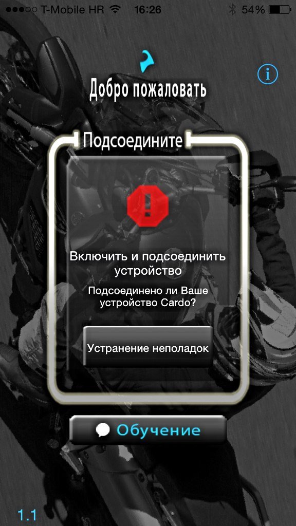

Здравствуйте всем! У меня такая проблема, гарнитура G9x ,не могу настроить не через голосовые настройки( говорит нажимать на кнопку L) такой кнопки на ней нет , все кнопки перепробовал ничего не получается. И также пробовал через яблокофон, скачал прогу ,зарегестрировался на оф сайте но не могу скачать обновление, пишет сбой загрузки ! Подскажите может я что то неправильно делаю?

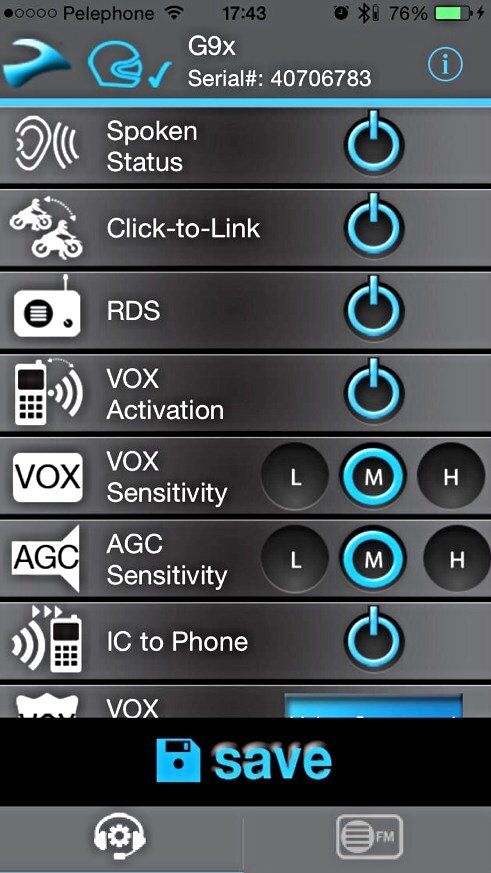

Обновился! Наконец то перестала терять связь с айфоном.При первом включении перестала ГРОМКО приветствовать. Опять подключил Русский язык. Посмотрим.
Atom_nord
Обновления - огонь ) пробую одновременно телефон и радиостанцию ...
...данное обновление не дает возможность пользоваться мобильными приложениями для настройки.
