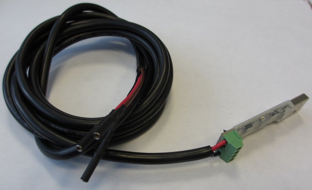

Мой вариант диагностического кабеля на картинке.
Вчера пробовал подключиться к мотоциклу - при считывании информации о машине моргают диодики на адаптере и вылезает окно, что неудачная попытка подключения. То есть адаптер делает попытки подключения (дрова для адаптера скачал, нужный порт выставил). Пробовал многократно, включал-выключал зажигание, перетыкал адаптер, перегружал нетбук - безрезультатно.
С диагностиками дружу (кстати, есть оборудование для диагностики BRP - кому надо, помогу)
Настройки все проверял
Все страницы внимательно изучил, выставил настройки, как указывалось в теме.
В чем покопаться?
Скорость передачи порта нужно менять? Или оставить по умолчанию 9600?
Заранее спасибо за помощь

Не ничего не надо менять... к какому мотику подключаетесь?! на крайняк попробуйте в параметрах порта поставить обновление 1 млсек
Посмотрел в программе есть R1150Rt - думаю должно работать.
Как вы думаете подойдет такой адаптер? http://shtat-dzr.ru/product.php?id_product=15
А то за мастер кит чип и дип уже 2100 ломит.
По идее любой адаптер на чипе FT232. на чем сделан этот незнаю так что сложно сказать...

Разобрался, все заработало. Ошибки стер, сервис сбросил. Надо теперь изучать программу)

Добрый день.у меня гс 2004г делаю все как написано выше а подклучить не выходит.поможите люди добрые
An82
27
А поподробнее можно, в чем затык? На каком этапе не получается и что при этом происходит? Какой ноут, какая система, какой адаптер?

Адаптер BM9213.подключал как написано.запускал считать данные,жолтая лампочка один раз мигнет и все,прога пишет нет связи ц эбу
А дрова надо подсовывать в ручную
Если про дрова это вопрос, то нужно. В XP определился автоматически адаптер, но пришлось ручками обновлять на скачанный с сайта производителя. На "Семерку" руками ставить адаптер, скачанный по ссылке выше.
Если диод моргает один раз, очень похоже, что нет питания на адаптере. Когда на адаптер подается напряжение, при считывании он должен отправить-получить несколько пакетов.
И, странно, почему моргает диод "приемника" - сначала он должен отправить сигнал, то есть моргнуть должен красный...
