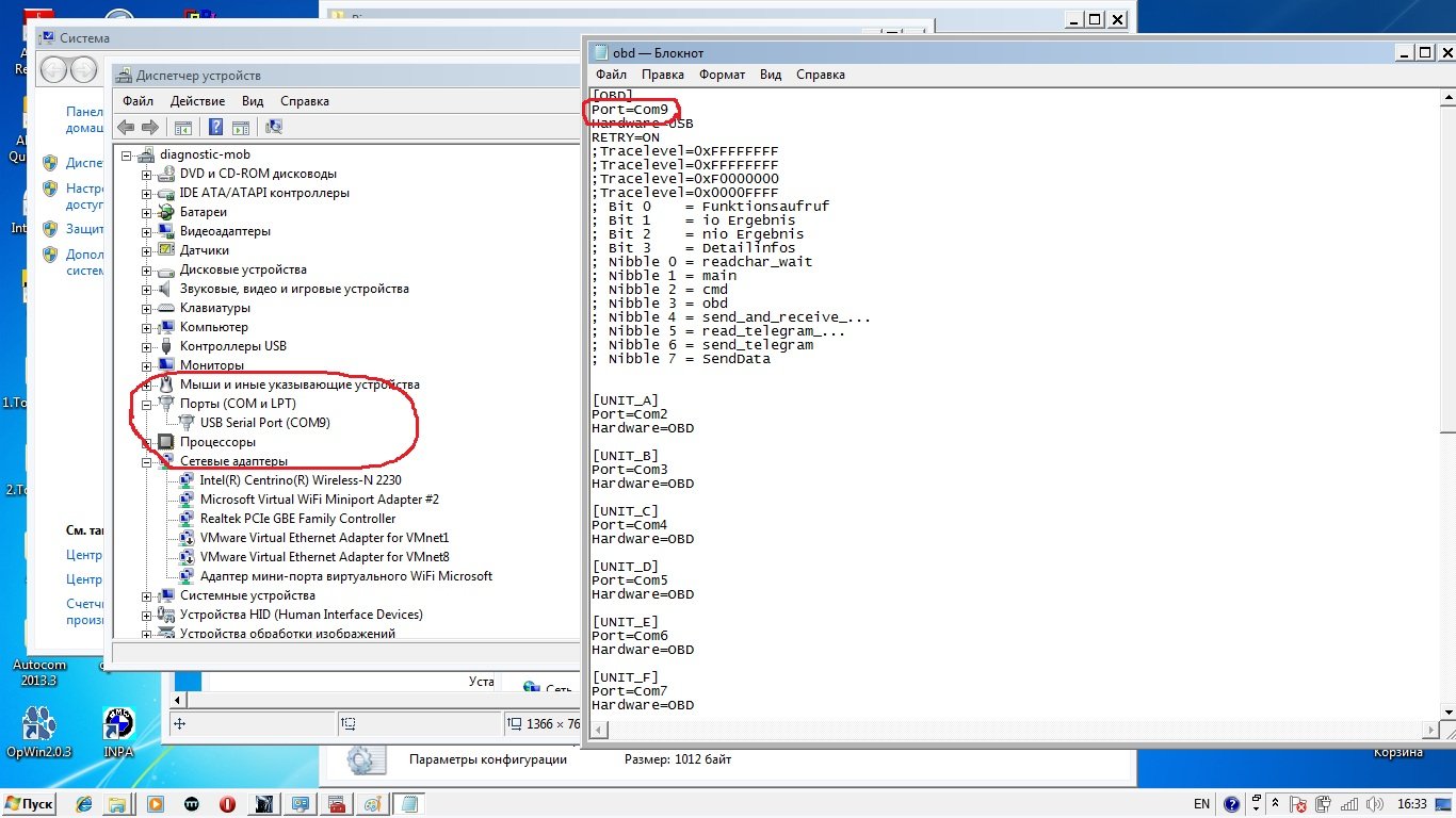

да еще проверьте что бы в "Настройки" -> "Конфигурации VCI" стаяло "EDIABAS" - иначе работать не будет!
После установки k-line адаптера проверьте на какой порт он встал!!! для этого жмем:
Пуск -> правой кнопкой мыши на "Компьютер" -> Свойства -> Диспетчер устройстр -> тут ищем Порты (COM и LPT) - смотрим номер порта
далее в файле C:\EDIABAS\BIN\obd.ini ищем строук Port=ComX где вместо X какая-то цифирка, она должна совподать с тем что вы увидели в диспетчере устройств, если это не так то меняем на значение увиденное в диспетчере устройств.
Все сохраняем и запускаем софт.

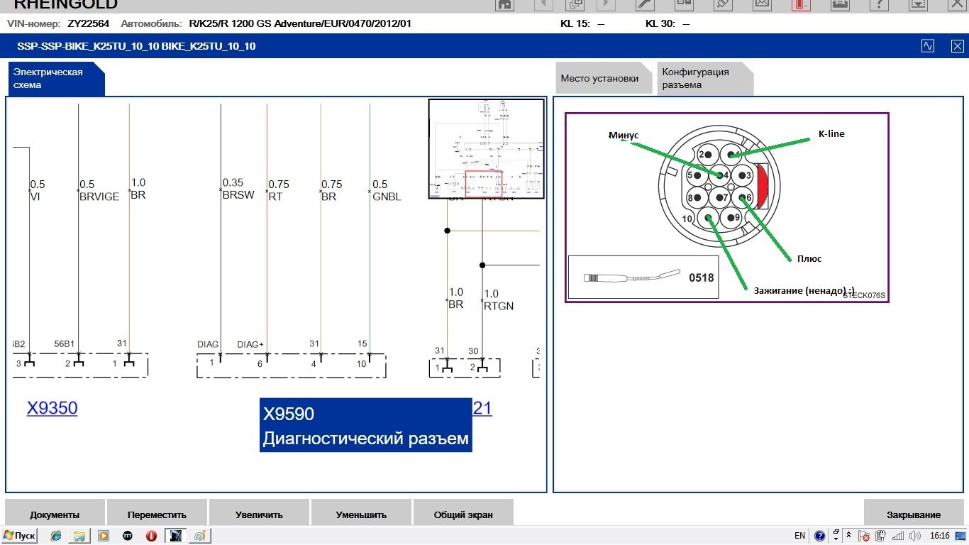

Схема подключения к мотоциклу (опробовано на r1200gsa '12)

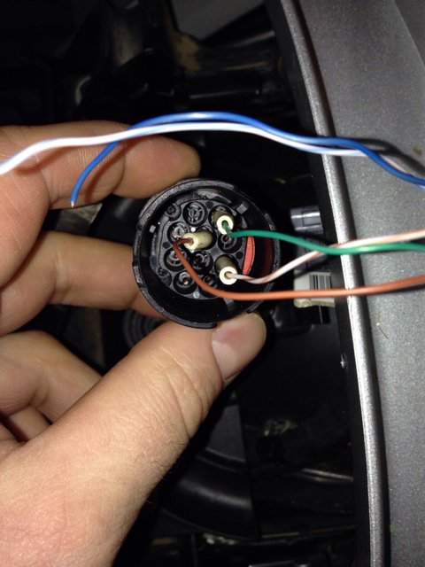

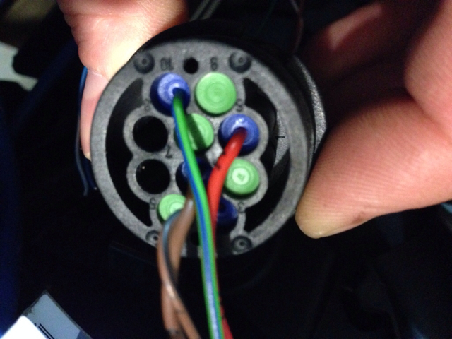

Соединение USB адаптера с диагностическим разъемом.
Временный вариант
Распиновка разъема

Что у тебя в файле C:\EDIABAS\BIN\obd.ini написано?
У меня так
[OBD]
Port=Com4
Hardware=USB
RETRY=ON
;Tracelevel=0xFFFFFFFF
;Tracelevel=0xF0000000
;Tracelevel=0x0000FFFF
; Bit 0 = Funktionsaufruf
; Bit 1 = io Ergebnis
; Bit 2 = nio Ergebnis
; Bit 3 = Detailinfos
; Nibble 0 = readchar_wait
; Nibble 1 = main
; Nibble 2 = cmd
; Nibble 3 = obd
; Nibble 4 = send_and_receive_...
; Nibble 5 = read_telegram_...
; Nibble 6 = send_telegram
; Nibble 7 = SendData
[UNIT_A]
Port=Com2
Hardware=OBD
[UNIT_B]
Port=Com3
Hardware=OBD
и так далее .....
