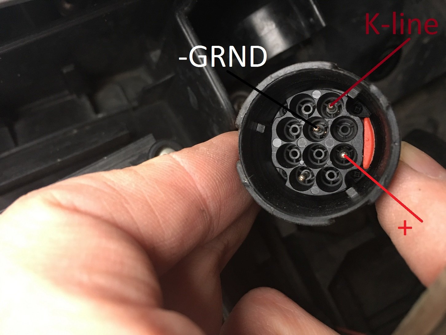

Так кто-же не разрешает пробовать подключиться им?;)

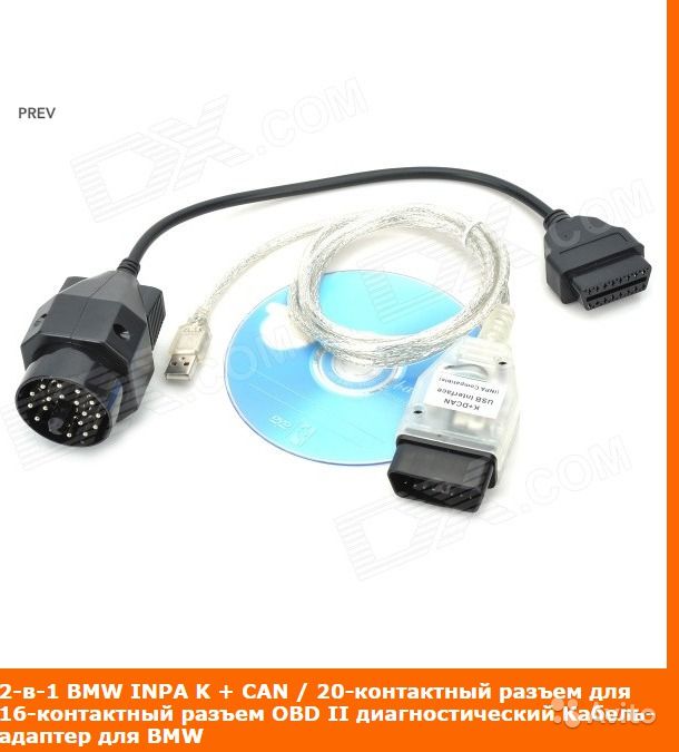

у меня вот такой набор и он не подходит к штатному разъему. как я понимаю мне надо найти распиновку этого разъема и понять есть ли там K-LINE?
Нашел распиновку. K-line есть :) буду пробовать. Самое трудное это программу поставить :)))
Делай нормальный переходник. http://bmwpost.ru/forum/193683-post333.html
От фотки выше подойдет только адаптер, и условно, колодка OBD.

Распиновка у мотоциклов диагностирующихся по K-lin одинаковая. Можешь смело делать ICOM-D по распиновке воздушного гуся.

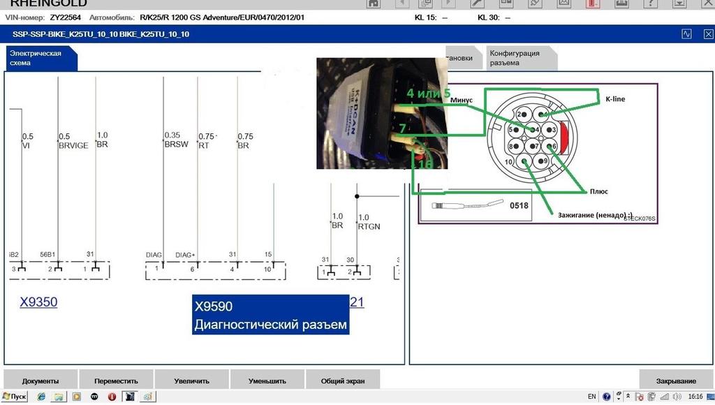

В общем, спасибо Саше Ёну и его советам, удалось прочитать рейнгольдом ошибки на 1150gs.
Предполагаю, что может быть проблема в том, что у этого гуся имеется в колодке 9-й пин, который выводится по китайскому шнурку аккурат на can-low. На этот 9й пин выведено напряжение реле-регулятора. Я его в своем шнурке удалил. Кроме того, в моем шнуре не был разведен 2й пин бмвшной колодки, который заведует абс. Перепаял.
Итак, на сегодня. ВИН не читает, но после введения номера вручную опрашивает контроллер двигателя. Даже находит обшибки. Причем, делает это со шнурком, который отказывается читать автомобили. И наоборот, шнурок, читающий авто, не читает мот. Странность, однако. Опрос происходит несколько чудно. В том плане, что неустойчиво. Только что прочитал и почему-то указал, что блок не имеет накопителя ошибок - отказался читать еще раз - еще раз отказался - прочитал все ОК, вывел ошибки. Будем дальше курить по настройкам. Опять же, нет ли каких мыслей на этот счет?
Не хочет читать АБС. Причина пока непонятна. Кто-то поборол?
Добрый день. Можно поподробнее рассказать что надо сделать? Не могу считать ЛТ 2000 г. Хотя мото с 2004 года читаю без проблем. Причем пробовал на двух ЛТ, тоже самое. Посмотреть вложение MRDiagsCable.pdf На этом рисунке внизу есть комментарий касательно стрых мотоциклов и 9 и 10 пина, но не совсем ясно что с этим делать.

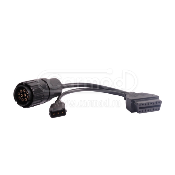

К обычному шнуру подцепить переходник ICOM/D - а будет ли работать вообще ? а будет ли работать со всеми мотами (распиновка-то разная) ?
Взято с carmod(точка)ru
Он же внутри вроде как содержит активные элементы... Не ?

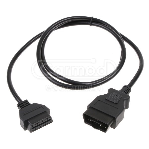

- обд-разъём мама (с полной распайкой 16 контактов) - кто-то знает номерок например ? или обычный купить ОБД удлинитель и обрезать лишнее ?
Например вот такой:

Вариант № 2 не надо - многие наступили на эти грабли и потом делали переходник по третьему варианту) Пины и разъем - все верно, все подойдет. По разъему OBD - покупал удлинитель и отрезал, они разной длины бывают.

Все ICOM D дешевле 25000 руб. не оригинальные, в них только плохо припаянные проводки (пассивные).
Лучше самому спаять переходник. Круглый разъем можно найти на разборке машин БМВ, он ставился на дроссельную заслонку.
Распиновка переходника.
http://bmwpost.ru/forum/attachments/diagnostika-bmw-kodirovanie-programmirovanie-59/4549d1339092880-bmw-icom-b-c-a2-b-c-a3-isis-isid-isss-www.bmwpost.ru-mrdiagscable.pdf
