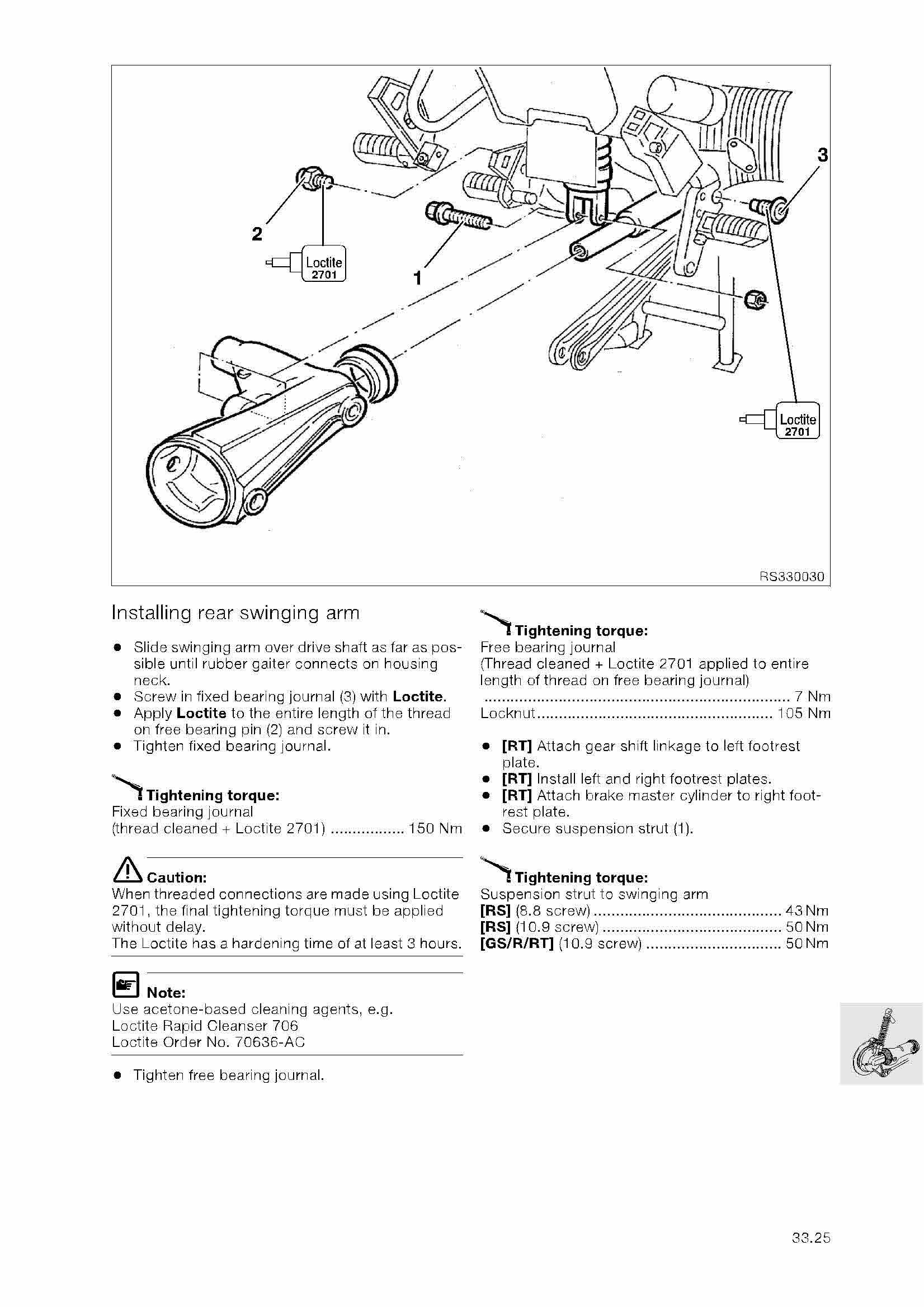

Чем синий локтайт кому помешал ? )
В виде легкого фиксатора резьбы рекомендую мовиль- на машинах на него всю ходовку собираю много лет.держит норм и не прикипает-не ржавеет ничего.
Красный тоже не мешает)
Коллеги на дружественном форуме писали об отсутствии необходимости в этом узле локтайта.

ну, это ж от сотика мануал? от 1150 я указал страницу, моменты другие немного.
Привет Олег, можно!)
Мне на ильменях как то регулировали иголки, выкрутили, посмотрели, не почистили, локтайтом не намазали, обратно закрутили на 7 нм, денег взяли, люфт не убрали....больше туда не езжу.
Мне кажется дело в лени, а не в отсутствии необходимости. Хотя может кто подскажет, как оно на самом деле.

Блин я все про ногу болт под цифрой 2 тянуть 150 или как
Из-за ника камрада R1100GS мне помстилось, что речь о 1100. ))

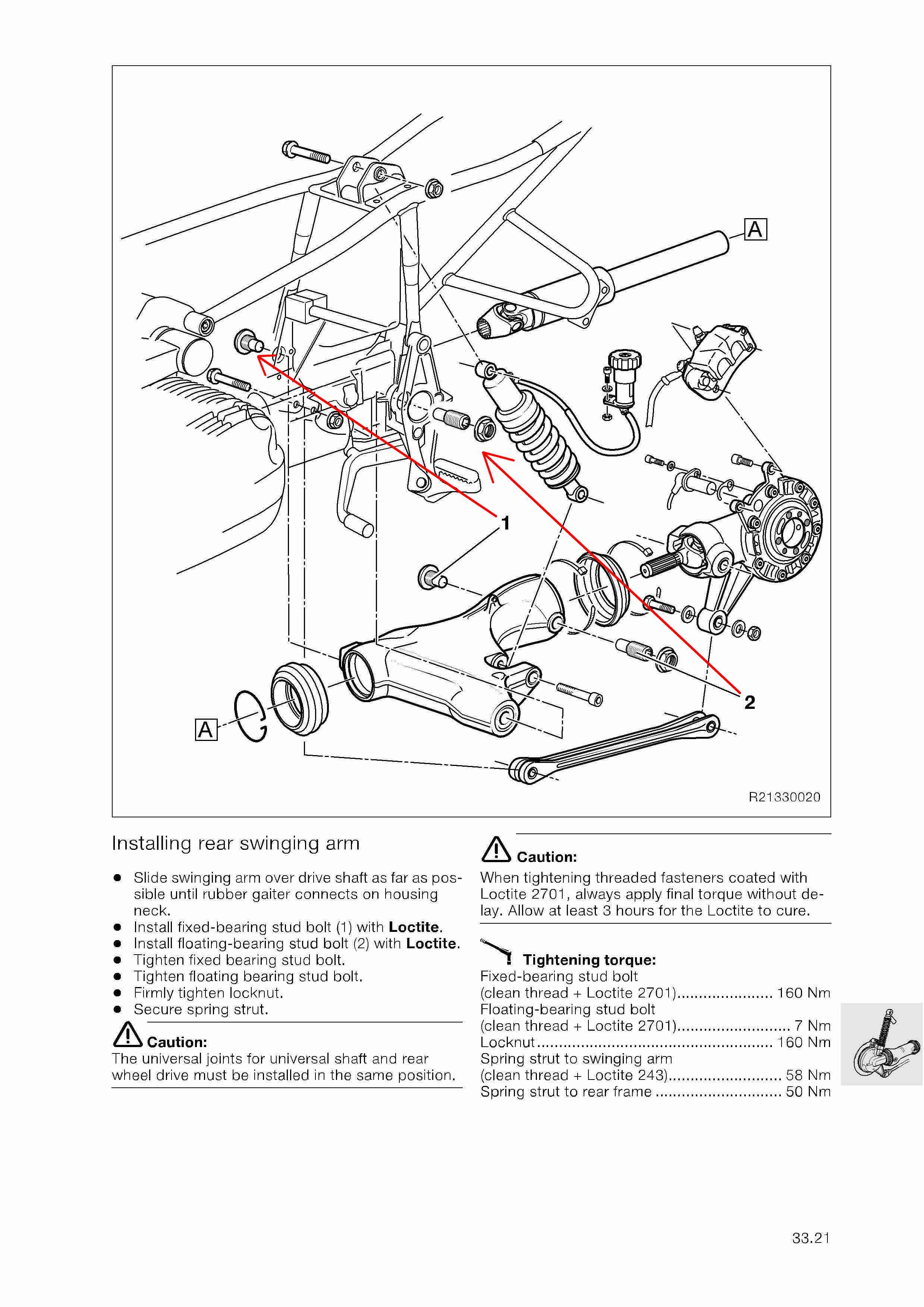

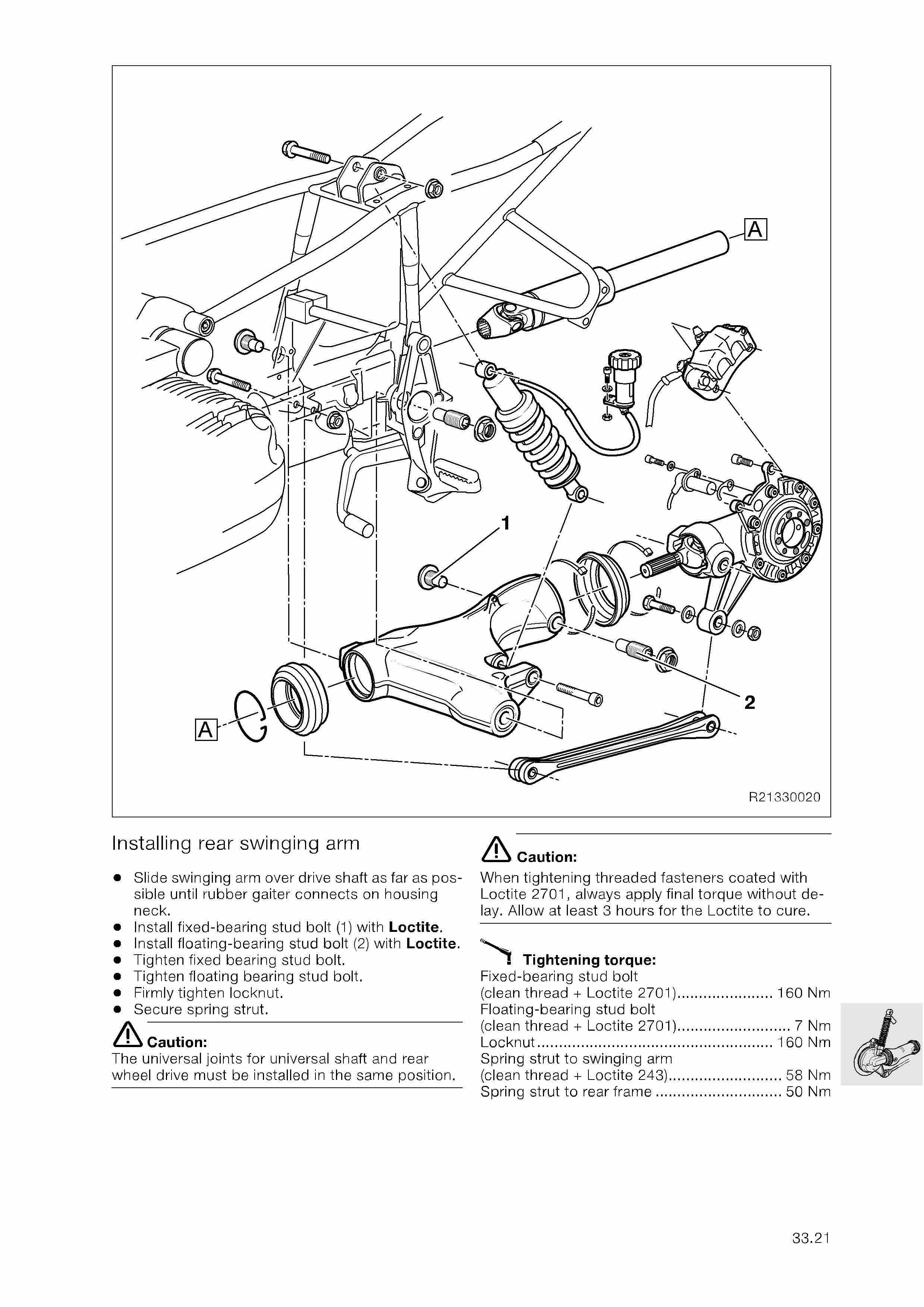

А в мануале 1150 - косяк: на картинке позиции 1, и 2 обозначены неверно - обозначения прилеплены к аналогичным полуоськам качания редуктора, а не ноги маятника. Должно быть так:
У меня три года был 1150R - сцепление поменял по мануалу без вопросов. На бээмвэшные мануалы вообще грех жаловаться, крупные картинки, подробные описания... Не то что у япошек, мутное фото размером с почтовую марку на три страницы текста.

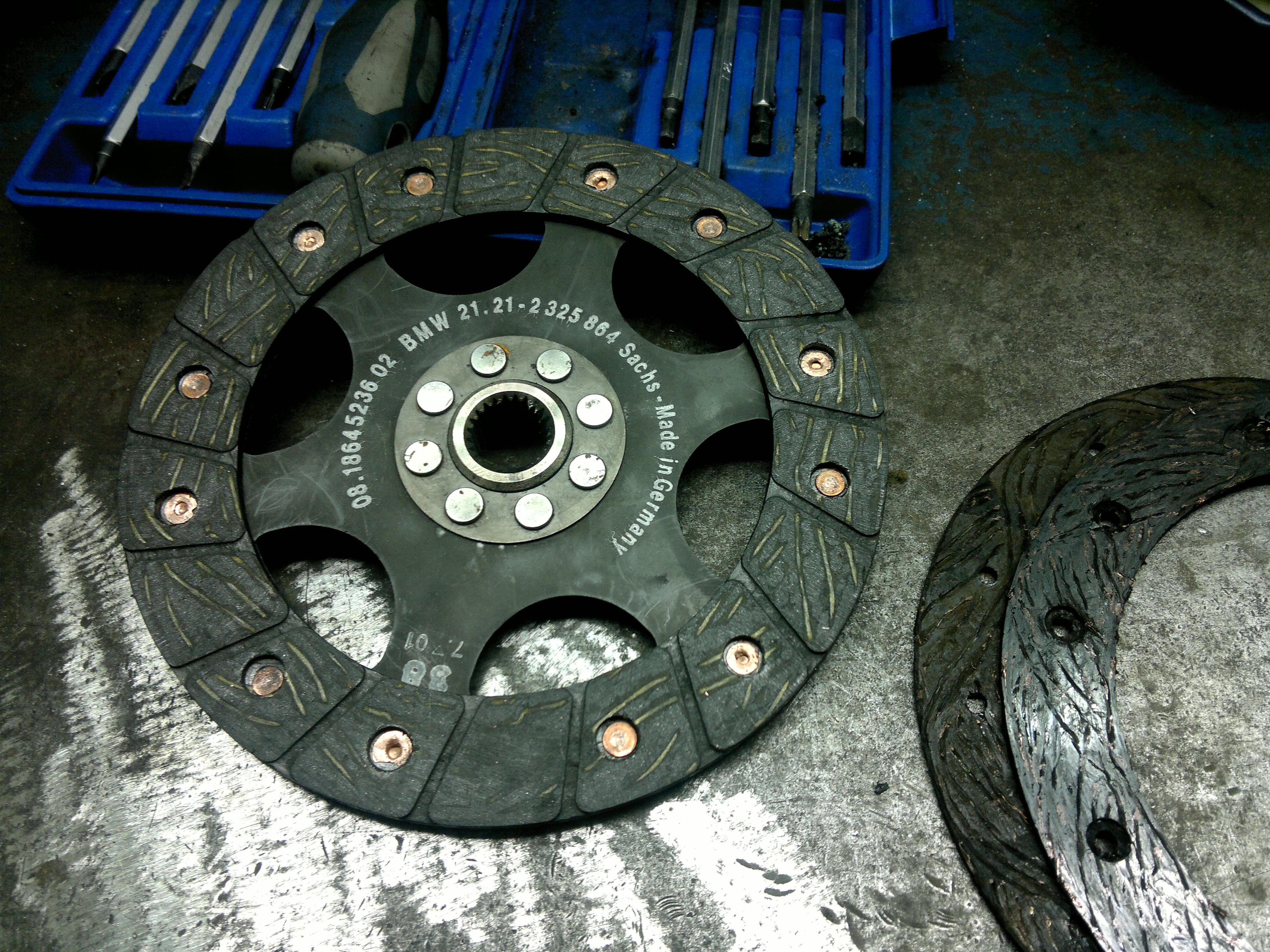

Занялся обслуживанием 1100 Гуся. Замена сцепления. Чем понравился - автомобильным подходом. Всё прекрасно разбирается, переклёпывается и собирается! Очередной раз порадовался, что выбрал этого Коняку! 2018-01-29-867.jpg 2018-01-30-869.jpg

Честно говоря, и не подошла и не знаю((( Пришёл на авторынок, попросил диаметр 180мм - получил. Засада в том, что толщина нового диска для R1100- 6мм, а тут сами накладки по 3.2мм. В сборе весь диск получился 7.4мм. Пришлось подкладывать проставки на разницу в 1.5мм.

Каждое мнение имеет право быть!))) Вот многолетний опыт работы с механизмами всяческими, математика и здравый смысл протестуют! Конечно, сперва и я дурака свалял, когда чуть не сломал лапку выжима сцепления, но подумал немножко и... собрал-поехал! Как оно должно быть на новом - увы, не знаю, а результат примерно следующий: выжимается очень легко(одним пальцем), работа предсказуема и не вызывает нареканий! Кстати, конфигурация комплекта такова, что более толстый(на 1.5мм) диск как-бы даже не разумнее выглядит. Пружинные пластины нажимного диска не изгибаются буквой "зю" и единственное расстройство, что в спешке не сделал больше фотографий! да, и длинны болтов хватило вполне))

Обязательно расскажу. Прокатиться уже немного получилось... всё выше всяких похвал, особенно после того, как поездил на диске толщиной 4.5мм)) Кстати, думаю, тысяч через несколько десятков можно, сняв стартер и вытащив прокладки, снова получить новую сцепу))
