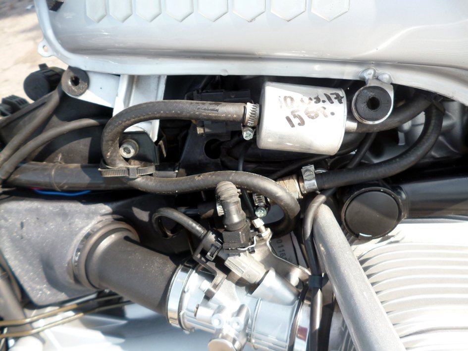

У меня БР (быстрый разъем) стоит уже 2 года. Никаких проблем нет. Брал БР для лодочных моторов.Там же поставил и топливный фильтр.

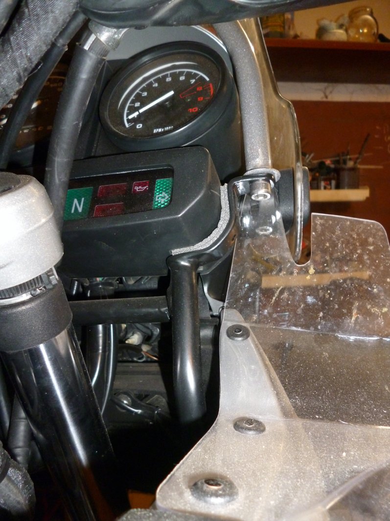

У себя сделал так.
Весьма интересно. На ибее видел подобные штуки, так и не понял куда их крепить)). Большой у Вас с ними опыт, пробег? И как с улучшением ветрозащиты?

Делал сам, стоят три года, все в мошке-руки чистые. Плюс не раз от мелких камушков спасали, на одном даже трещина, несмотря на ударопрочный поликарбонат.
