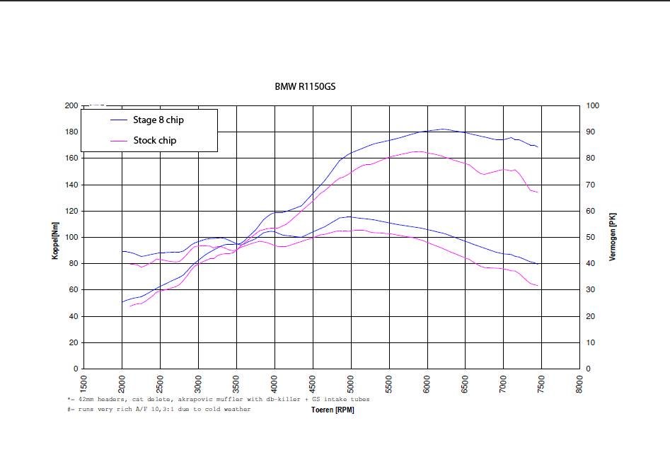

The new chip has.
1. Little richer injection fuel.
2. Faster ignition timing advance.
3. Expand ignition to the spark for perfect burning.
4. Colder starting maps (for better starting when the engine is very hold).
5. Richer maps when the engine is very hot, for smooth function.
I make modifications at injection maps, ignition timing advance maps and other. I make it for 92 octane petrols because the stock is for 88 octane (worldwide) petrols.
Also i make it by variable timing advance for stable torque from very low (2000 rpms) until high rpms, that give stable torque for better consumtion you can drive the bike by a gear up.
На мои переживания за катализатор ответил:
No does no matter. I make the chip very very little richer so there is no problem by the catalytic.
Но главное другое, чип как и прежде имеет разные режимы работы в зависимости от CCP.
В общем не рекламы ради это написал, а так сказать для понимания общей картины и принятия решения.
Так же можно с ним пообщаться: https://www.facebook.com/JohnGS1100
так же есть описание на странице ebay
для русскоговорящих цена с доставкой 60 евро.

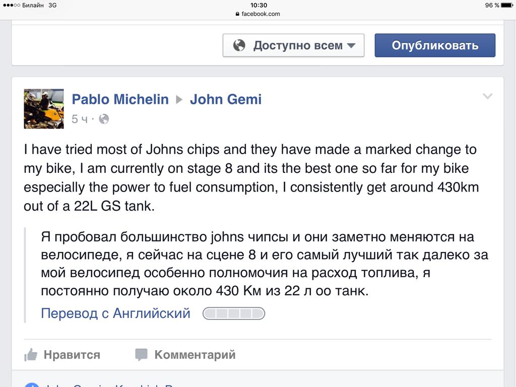

Так же удивил отзыв: Hi John, traveled 436km from full to empty.
Stage 8 chip running 98 octane fuel, mixture city and highway.
Что выходит 5 литров на 100, при баке 22л. В общем не верю в сказки, но любопытство перебороло разум, вот и посмотрим когда прийдет и поставлю.

Что расход может быть на простом GS 5 литров я и так знаю, при низких скоростях у меня лично получалось и 4,5 литра.
Вопросы остались:
1. В режимах город, трасса, смешанный (дальняк)есть данные?
2. Изменение температуры двигателя присутствует (есть ли излишний нагрев)?
3. И если ССР не исключен из систему, то на какие из контактов в стоке идет чип?
