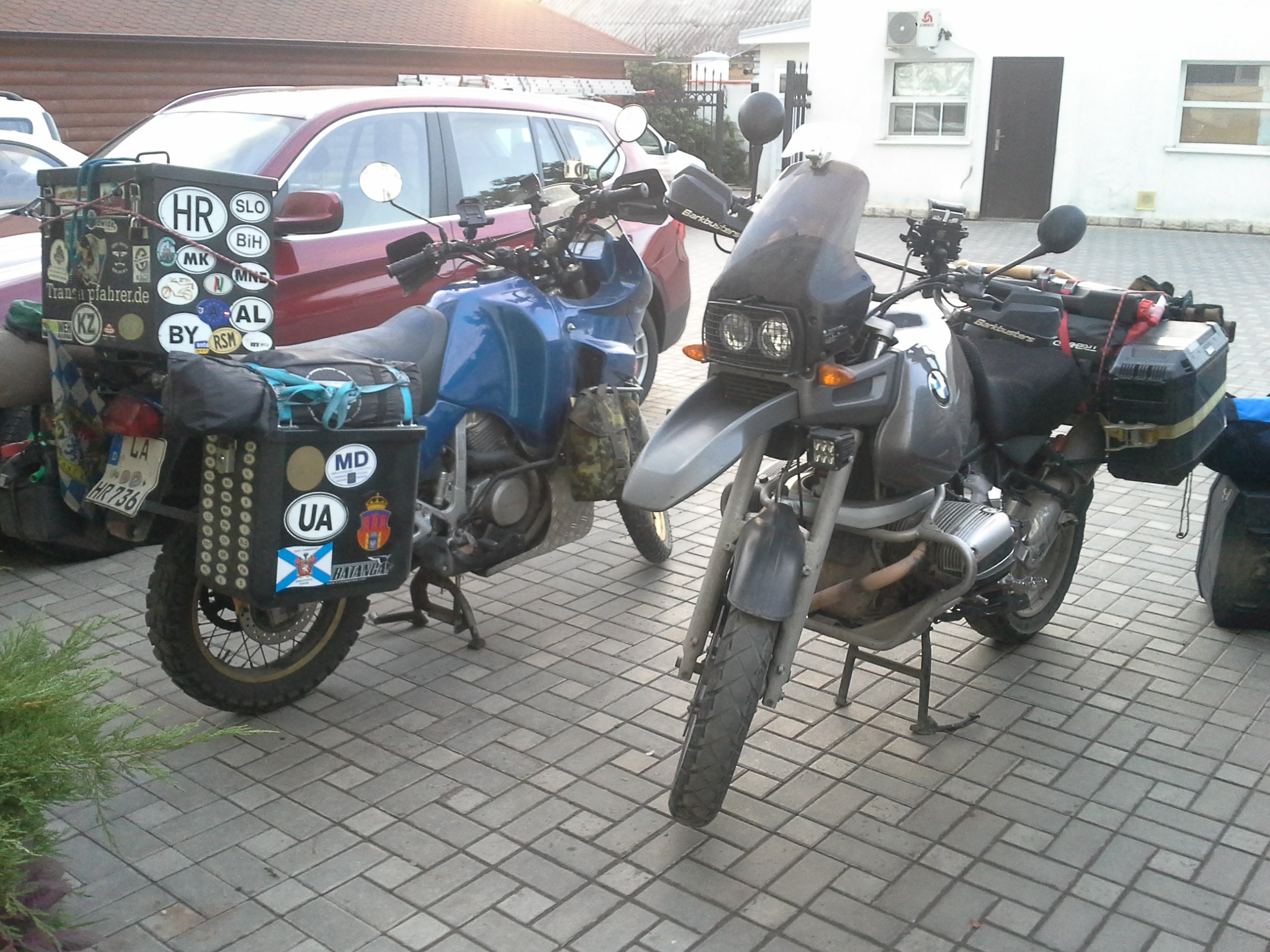

Про габариты-ладно,привыкаешь.А как вот с таким топкейсом -удобно ? )))) Пересекся с дедом-немцем в Каменск-Шахтинском,домой едет,21 ткм на день встречи 20160702_044408.jpg
