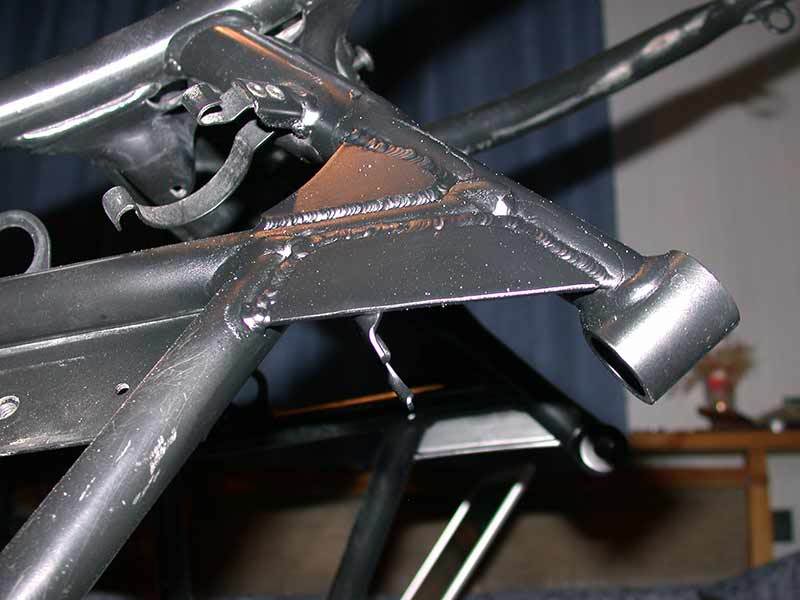

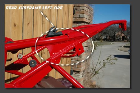

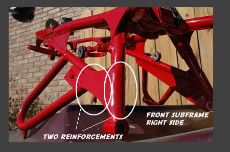

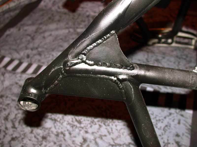

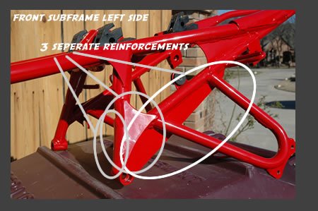

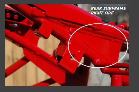

Такими косынками усилить раму, в этих точках часто ломается при перегрузе.

Вот было бы не плохо про укрепление рамы снести в первый топик, очень полезный и наглядный материал!
