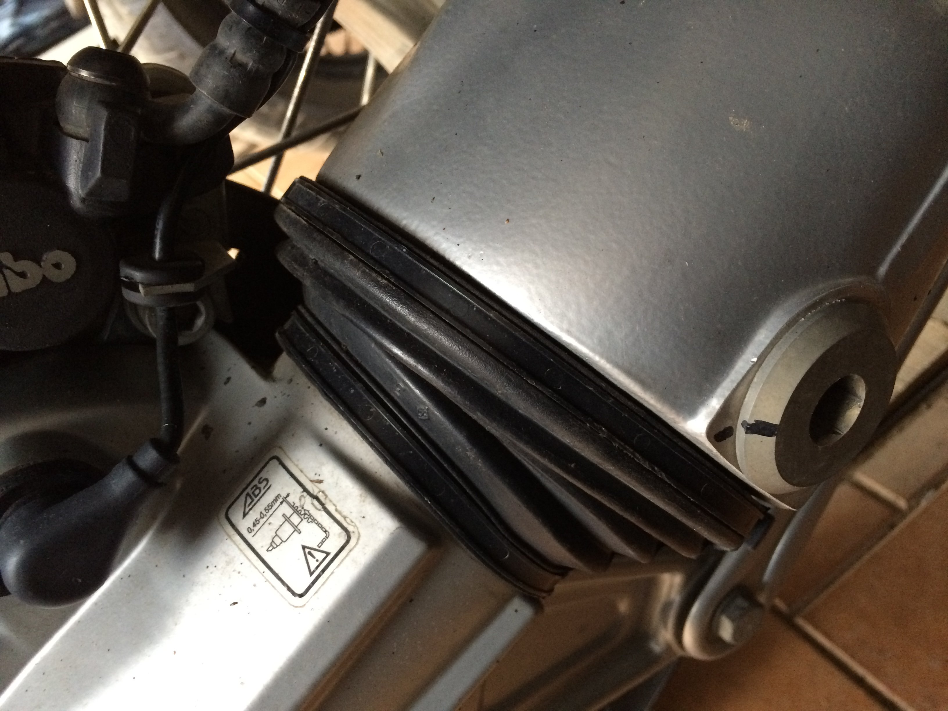

подтормаживает произвольно, когда еду (т.е. ни лапку ни педаль не трогаю) подтормаживает рывками ....
ДИГ
2,267
Россия
  1. BMW R 1150 GS
насчет люфта, действительно был в этом узле
    822.5 KB · Просмотры: 765
king_kobra
74
В общем - мое мнение - разбирать задний суппорт, чистить, промывать, смотреть задний шланг, при необходимости менять. С твоим абсом чудес не бывает. Сам абс у тебя не тормозит. С маятником - выкручивать регулировочный винт, чистить, мыть резьбу, добиваться, чтобы он крутился от руки, выставлять преднатяг как по мануалу. Если не поможет, доставать подшипники и менять при худшем раскладе оба, при лучшем только внешний.

Парни,не путайте теплое с мягким)-промаргивание -одно,подтормаживание-другое. У меня периодически,особенно после моек,горел внакал стопсигнал. Потом как то сам приходил в норму. В результате оказался виноват концевик ручки тормоза на руле. После чистки-промывки все норм. Подтормаживание-изза люфта на колесе,он бывает. Мне на ильменском что то подтягивали-регулировали в редукторе,и люфт исчез. А был реальный-вместо Карелии поехал на ильменский когда его обнаружил. Второй момент-направляющие суппорта,доджны быть чистыми и смазанными.

Именно подтормаживание (небольшими рывками) Соответственно на поворотах (серпантин) ощущение сноса колеса. Задумался я об этом (абс) после того, как меня спросили о моргающем стопе. Ну раз (абс) такими способностями не обладает, посмотрю направляющие.... А кардан не может ? (крестовина подкусывать)

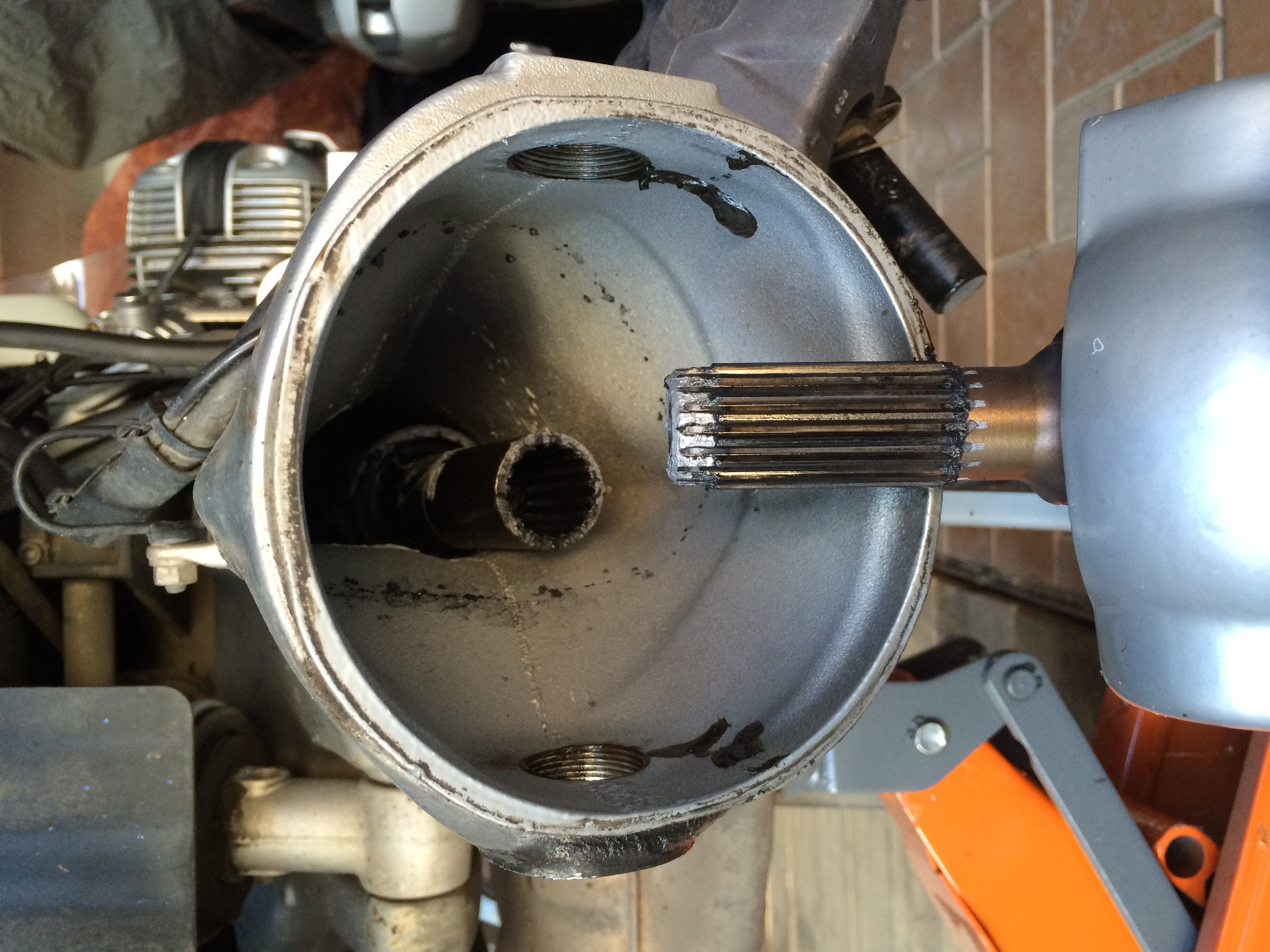

разобрал собрал. Все ок. Направляющие отлично смазанны, поставил домкрат, жму тормоз бросаю, колесо крутится без проблем ......

Ощущение сноса колеса в повороте-это у тебя думаю и за люфта в маятнике. В общем регулируй маятник и проверяй

Регулировку сделал, люфта нет, завтра прокачусь .....
