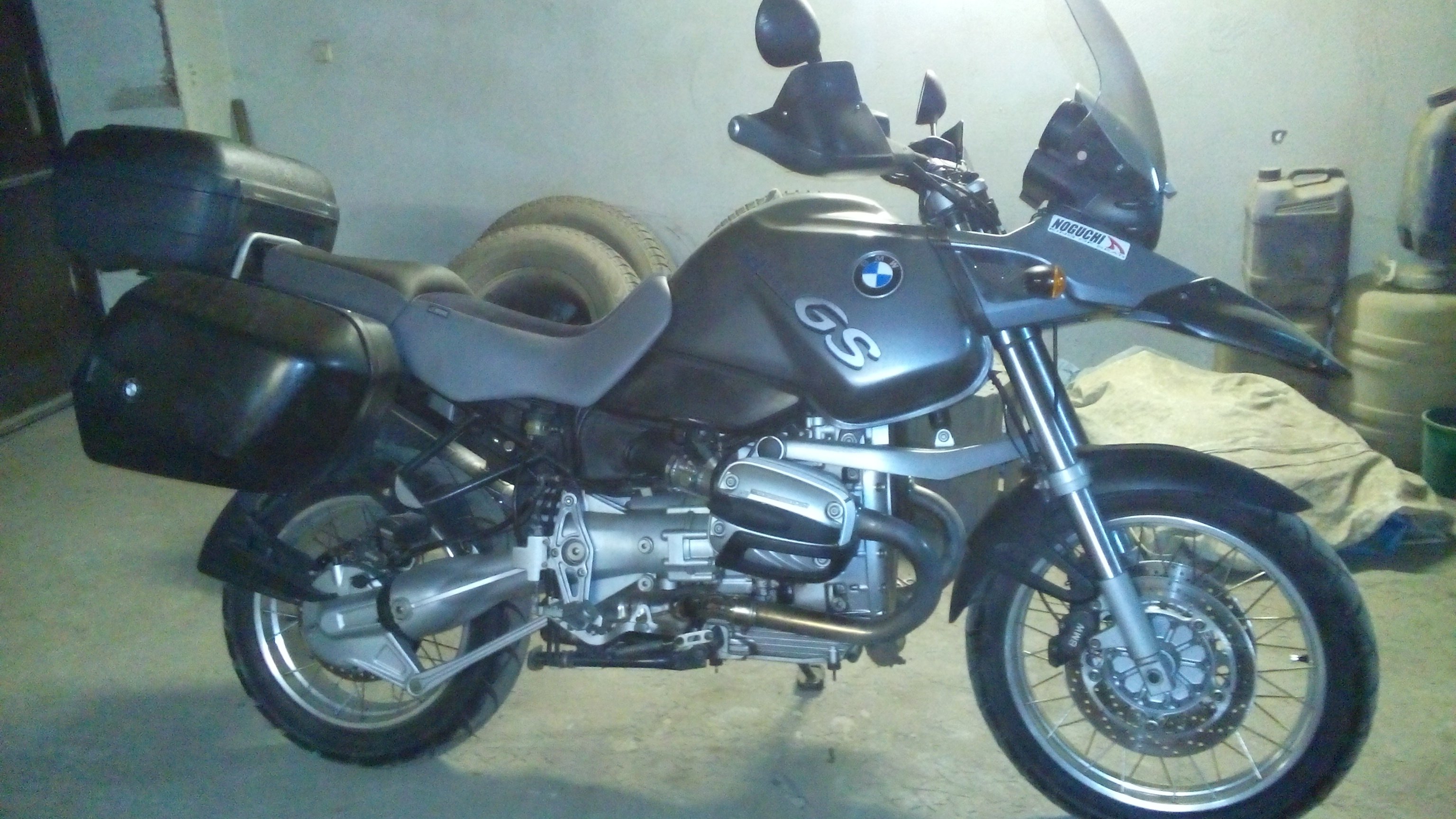

взял гуся.на фото без защиты картера.снимал для замены масла.привыкаю ко всяким бмвэшным звукам.сначала гнал на стук в моторе,у двоих ребят тоже такие же,сравнил то же самое.но коробка точно бренчит.сцепление выжимаешь-пропадает.выжимной походу,или корзина.в общем если шта коробку буду снимать и смотреть.вот смотрю какие дуги купить.на хыжыра своего сам делал,друбогиб у товарища есть,сварка тоже,порошковая покраска тоже щас везде есть.вот только в лом заниматься.и еще момент,открутил в коробке заливную пробку,а оттуда масло полилось.ну вроде как уровень по пробку должен быть.мотик стоял на центральной подножке,пол в гараже ровный.получается лишка налили чтоли??
Аналогично. Если долго в пробках тыркаться, то на выжатом сцеплении появляется дополнительный ТЫК-ТЫК-ТЫК. Сцепление выжимаешь, бросаешь на нейтрали - ТЫК-ТЫК пропадает на время.
Пошукай по Авито и форумам, авось кто продает..Так ценник в районе 10 тыс крутится
Уровень "чутка не долит" на окошке смотровом должен быть

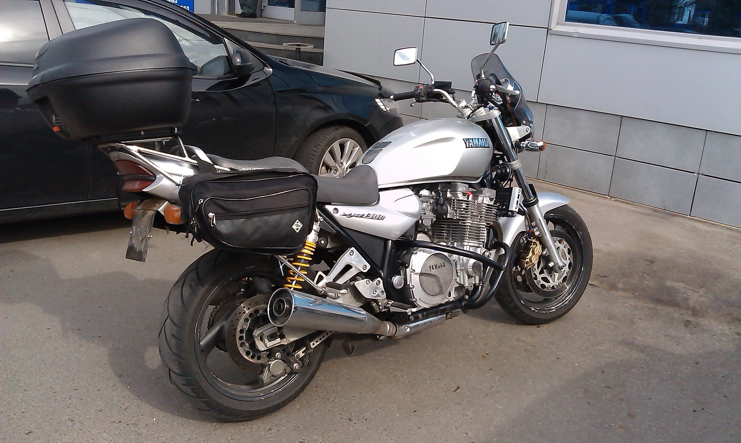

рамилка
6
г.Казань
  1. BMW R 1150 GS
скажите пожалуйста чернеет ли масло в коробке когда оно уже не свежее.можно ли сказать что если масло в коробке чистое пречистое,то оно недавно меняное?в моторе то знаю что чернеет.кстати когда менял масло после покупки старое было чистое,думал не зря ли меняю.в коробку заглянул оно там очень чистое,а я уже купил два литра мотюля sae90 минералку..а!кстати тоже не понял,в коробку и редуктор лучше минералку или синтетику?))
вчера покатался вечерком,километров 200 прехал и заметил что на скорости после 120 набегающие потоки пытаются снять шлем с головы))какие то дурацкие завихрения образуются.ехал в открытом шлеме.и визор сам по себе по тихоньк поднимается))зато подруга сказала что сзади сидеть намного комфортнее чем на хыжыре.на нем мы практически вместе три сезона и 40000 км откатали.говорит не трясет совсем.
