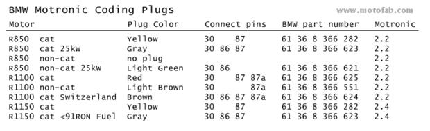

[/COLOR]Поставлю на днях 30-87А
покатаюсь отпишусь что получилось
в поездке делал 30-87-86 получилась ерунда какая то, отсечка срабатывать начинала на 3500, но мот тянул и ехал без детонаций.[/QUOTE]
Из этой таблицы для 1150 87А не предусмотрено.
классная табличка, но в ней нет вариантов 1150 без катализатора, а у 1100 есть и как раз вариация 87А. Двигатели наши практически одинаковые
вот вопрос с мотроником и его прошивкой. в любом случае попробуем.
В случае если показатели ухудшатся просто перейду на версию с низкооктановым топливом.
