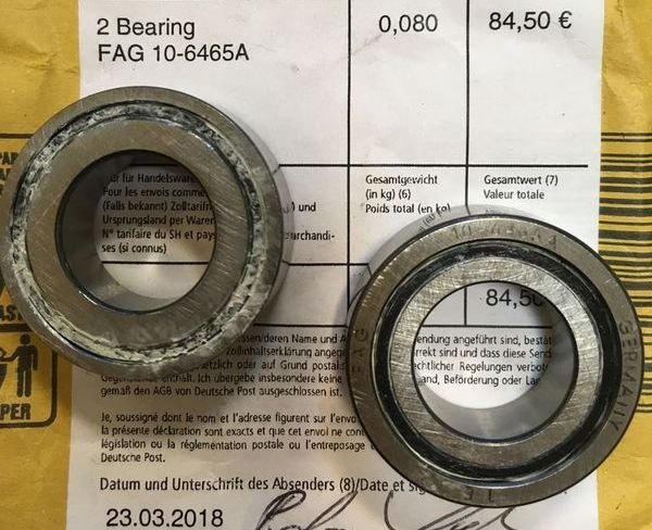

Нашел FAG 10-6465A на ebay за 6000 руб. за пару с доставкой.
Можно еще втулки со спец полиамида поставить. Буржуи ставят и судя по форумам нормально откатывают. Я сейчас сам себе поставил. Будем тестировать. 25$ за комплект получилось. Чуть что принимаю заказы ;) А так реально ОЧЕНЬ долго аналоги искал - ничего похожего нет (((

да, 25$ за комплект - это просто сказка по сравнению с 140$ за пару оригинальных подшипников, что я поставил позапрошлой осенью.
так что держи нас в курсе того, как проходят полевые испытания :)

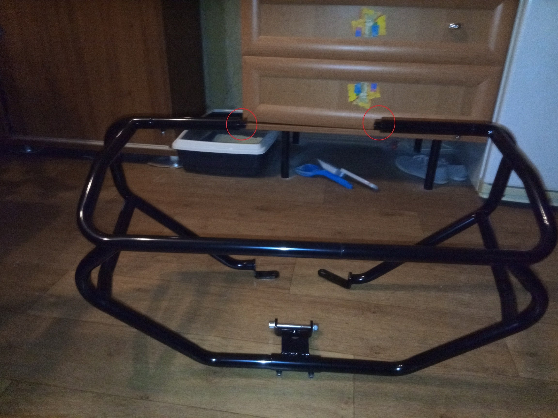

Вопрос к тем у кого стоят дуги heed. Смущает место отмеченное на фотографии. Эти концы куда то упираются или так и висят в воздухе.
Крепятся, рядом с А'образным рычагом.
Штатные болты выкрутите, новые, длинные, вкрутите
Только сперва примеряйте все, а уж потом затягивайте.
Трубки указанные на фото, у меня имели эффект эксцентрика, потому пришлось не один раз подбирать "правильное" положение.

Ну на капролоне человек уже 10к проехал и пока собирается ездить дальше. Америкосы вроде по 30-40к откатывают. А у меня полиамид с какими-то молибденовыми добавками. Должно долго ездить. Но пока увы, не сезон...
