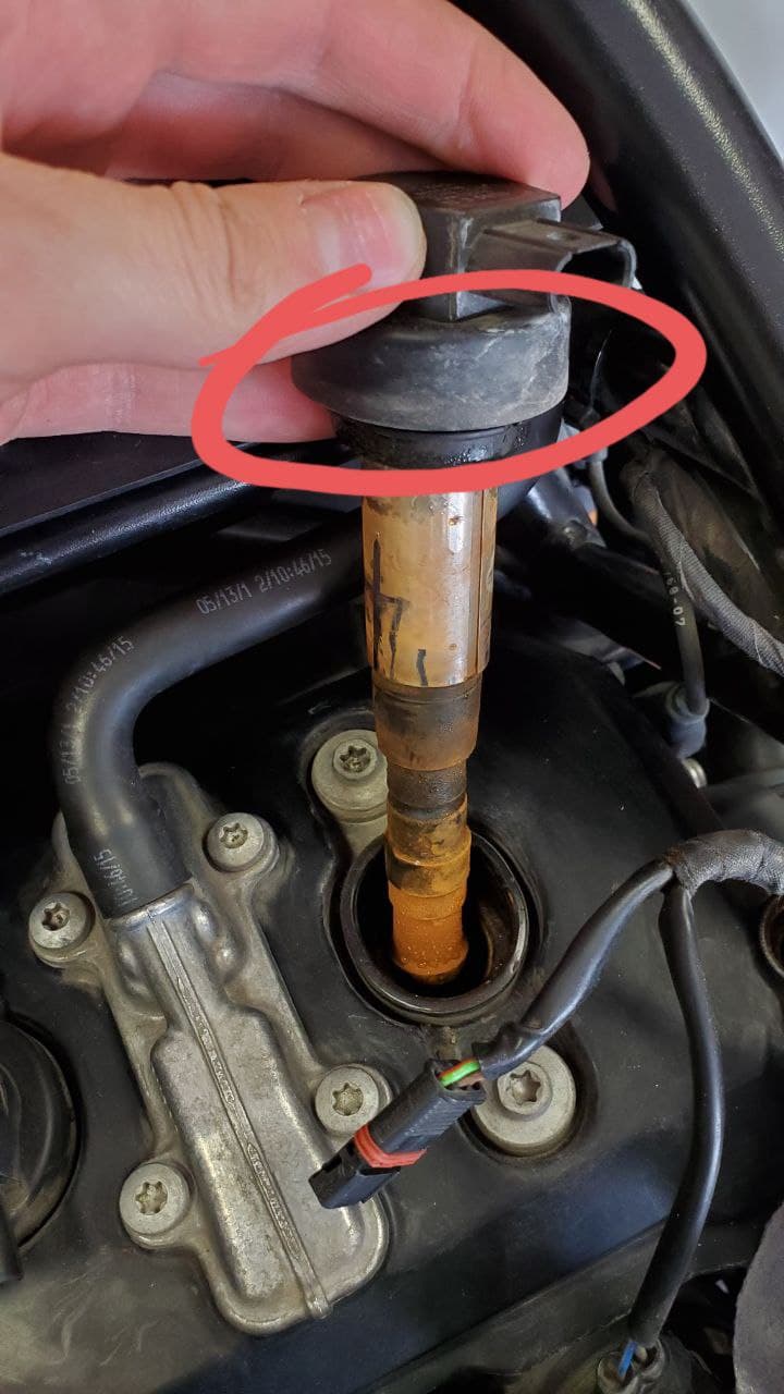

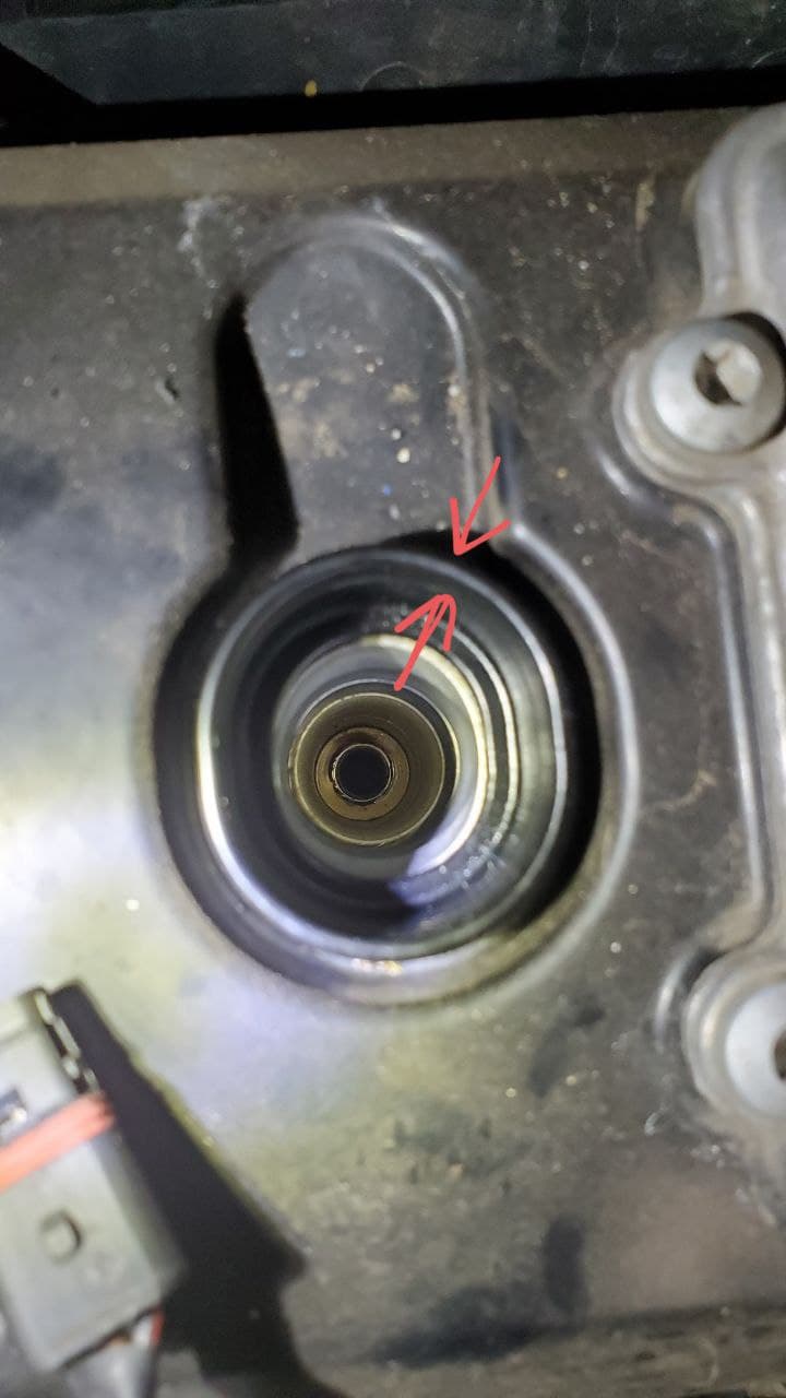

  1. Husqvarna

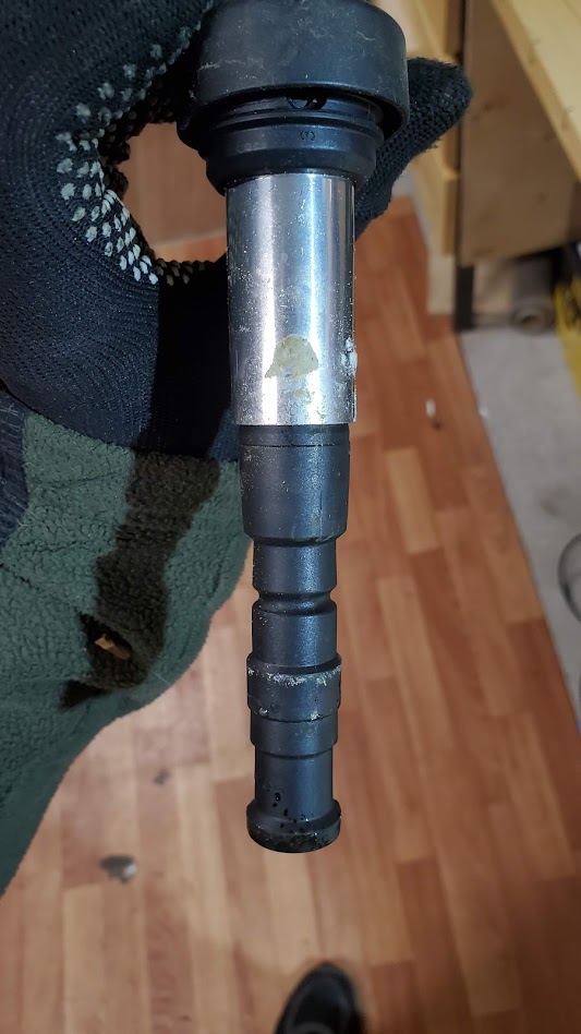

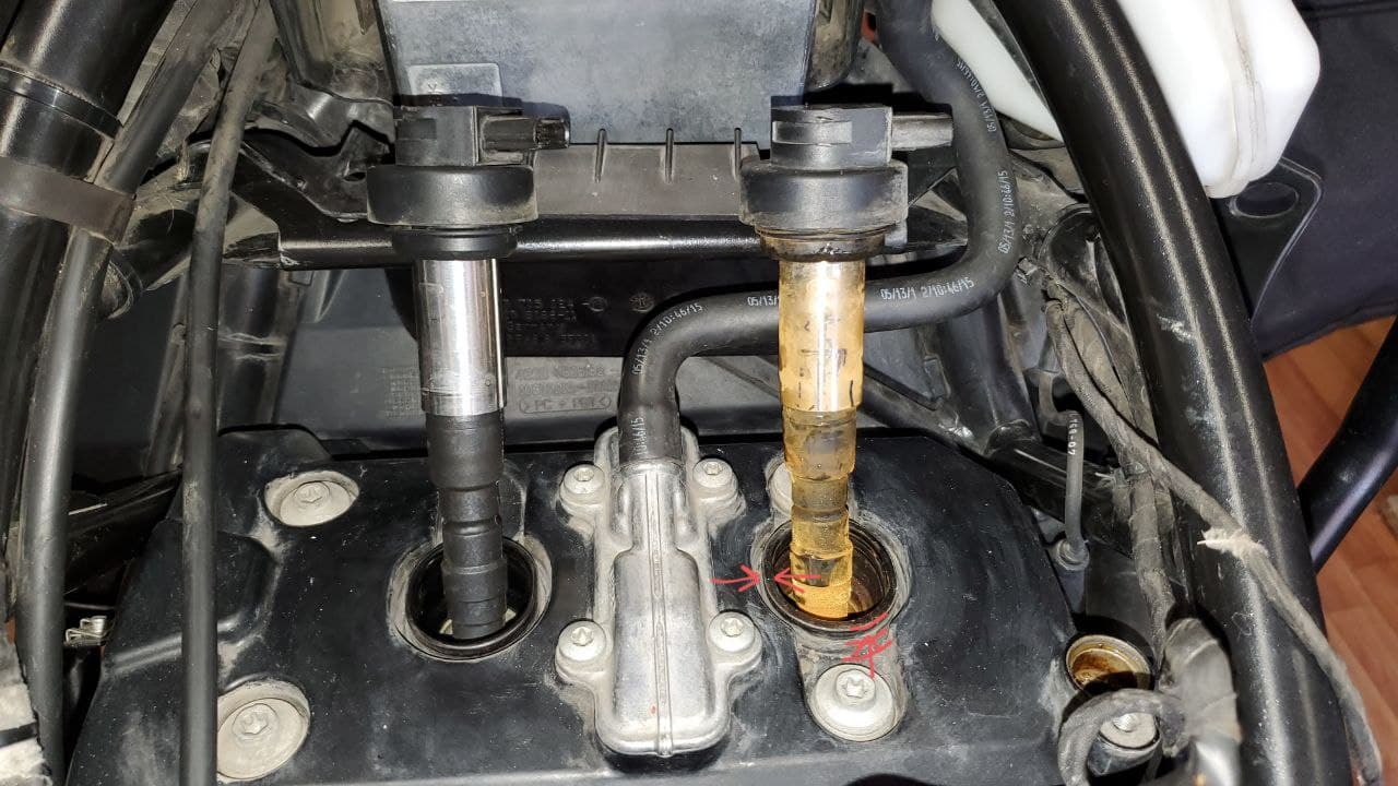

Судя по всему, в место под катушку зажигания сверху вода и, вероятно, испортился контакт со свечой. В каком состоянии сама катушка сложно сказать, но оксид небольшой образовался. Отсюда вопрос, есть ли в месте под свечку/катушку дренажные отверстия, которые могли бы засориться и поэтому вода не уходила? Я невооруженным взглядом найти не смог, гуугл тоже не помог, где-то на форуме встречал упоминание подобного (раз, два или дренаж цилиндра?), но ответа не нашел.

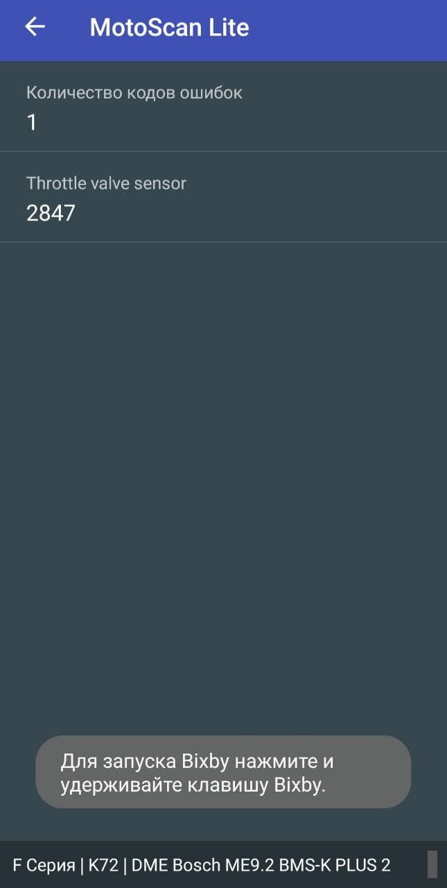

Сделал калибровку датчика положения Д заслонки - перестал работать один цилиндр вовсе. (https://youtu.be/KawdEeNKZPw)

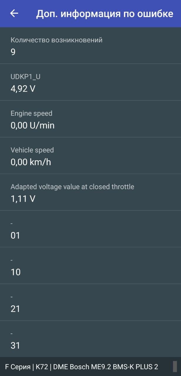

ЕМЛ237 показывает "Throttle valve sensor 2847", 9 возникновений. Но этот показатель не изменился за последние тестовые поездки почему-то. PS Да и с программой не очень разобрался пока что-то, комплектный диск от емл не работает, скачал прогу из маркета.

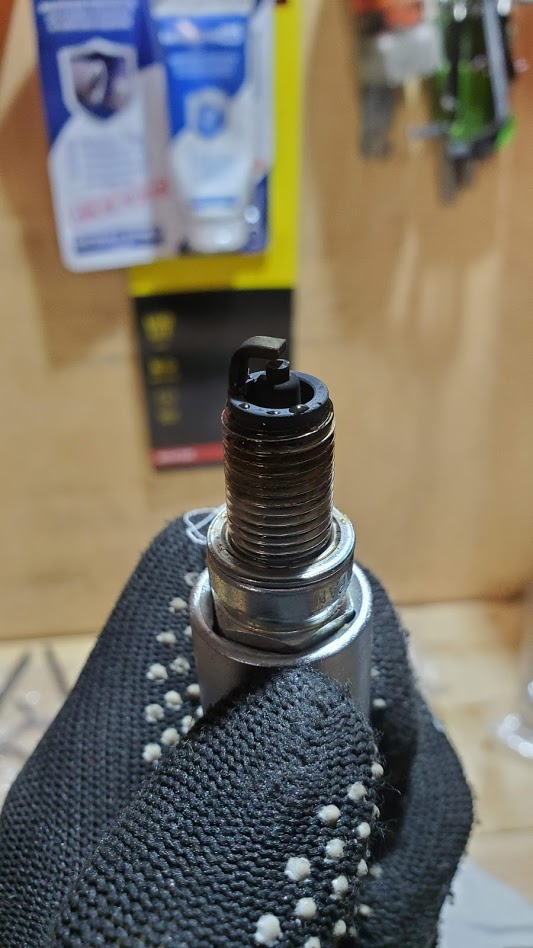

Планирую разбирать, смотреть состояние катушек зажигания и свечей, заменить свечи для начала. Хотелось бы еще разобрать ДПДЗ, но тут говорят, что после чистки, вероятно, понадобится обновлений конфигураций датчика через сервис. Есть ли подобные серьезные опасения, не знаете?
Посмотреть вложение 100462 Посмотреть вложение 100463
Про обновление конфигурации через сервис п*здеж. Просто калибруешь его сам. Включаешь зажигание, выкручиваешь ручку газа на максимум на 15 секунд, отпускаешь, выключаешь зажигание, включаешь снова, заводишь, всё. Если что-то не так, повторяешь процедуру. Если не помогло, дело не в ДПДЗ.
Посмотреть состояние катушек зажигания - это интересно, как? Надеть на свечи, и посмотреть, будет ли искра? Неисправная катушка может работать с переменным успехом, не факт, что удастся таким образом понять, рабочая она или нет. Нужна проверочная, которая точно рабочая, или новая
После смены свечей и калибровки ДПДЗ у меня вовсе перестал работать один цилиндр полноценно. Потрогал трубы, поменял катушки местами, снова завел и потрогал - поменялись. Одна катушка пришла в негодность. Как раз та, что была с влагой. Ищу новую теперь...
Вот только конструкция места установки катушек такое, что туда внутрь снова будет попадать влага наверняка и что делать с этим - хз.
Погоди, я так понимаю, у седла катушки есть специальное уплотнительное кольцо резиновое. Оно, если я правильно понимаю, идет в комплекте с прокладками ГБЦ. Поэтому, когда будет следующая проверка зазоров клапанов, надо её поменять, на всякий случай (там, в любом случае, комплектом меняется. А пока - смазать её силиконом, и убедиться при установке, что туда ничего не попало. Может, в прошлый раз там песчинка застряла, или волосок. У меня туда НИКОГДА влага не попадала.А я в Питере живу, и у нас так заливает! И я часто на мойку заезжаю, заливаю байк, как в балтийский шторм.
Поэтому, протирай прокладку, силиконь её, ставь катушку, и катайся. Просто в прошлый раз что-то пошло не так. И, кстати, ДПДЗ, всё же, купи про запас. Он всё равно скоро накроется, и будет неприятно его ждать, и гробить двигатель неправильными оборотами. Throttle valve sensor - это, судя по всему, как раз, его ошибка

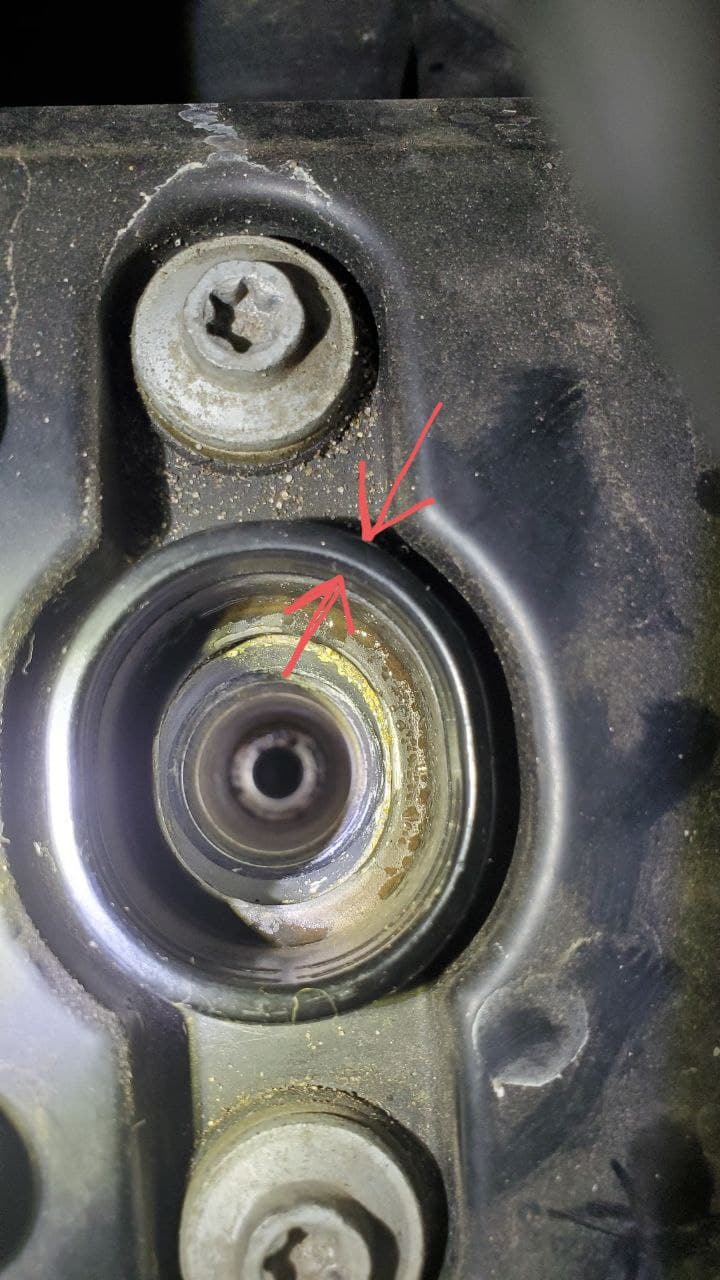

Вот эта резинка, что на фото? Она вместе с катушкой идет, да, но других нет.
Особенность в том, что толщина бортика этого колодца чуть больше в том отверстии, куда у меня влага попадает постоянно. Плюс резинки катушенк садятся не до конца, где-то на середине оканчиваются. Видимо, так и должно быть. Плюс внутри уплотнительных резинок катушек есть с обоих сторон "канавки" для рециркуляции воздуха или чего-то еще и боюсь, что нарушу работу чего-то, если на силикон их посажу)).
Спасибо. Да, пожалуй, закажу. Дорогие, зараза(
Из-за силикона нарушится работа чего-то? Это невозможно. Силиконом можно на мотоцикле ВСЁ залить, разве что, кроме двигателя внутри. :)
Не знаю, моё мнение, что где-то закоцана прокладка была, или попала грязь. Там всё должно быть герметично. Может, недовставилась катушка в прошлый раз? На катушке у вас коцки какие-то непонятные, не могло быть из-за них?
Я точно не знаю, но вдруг давление воздуха или его температура внутри этого отверстия на что-то влияет)).
Все норм было, симметрично соседней катушке.[/QUOTE]

Алексей, побороли болячки мотоциклетные или еще в процессе?
Заменил катушку зажигания- все работает, как нужно :)
Попутно проблемное место под катушку посадил на герметик, посмотрим.
