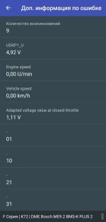

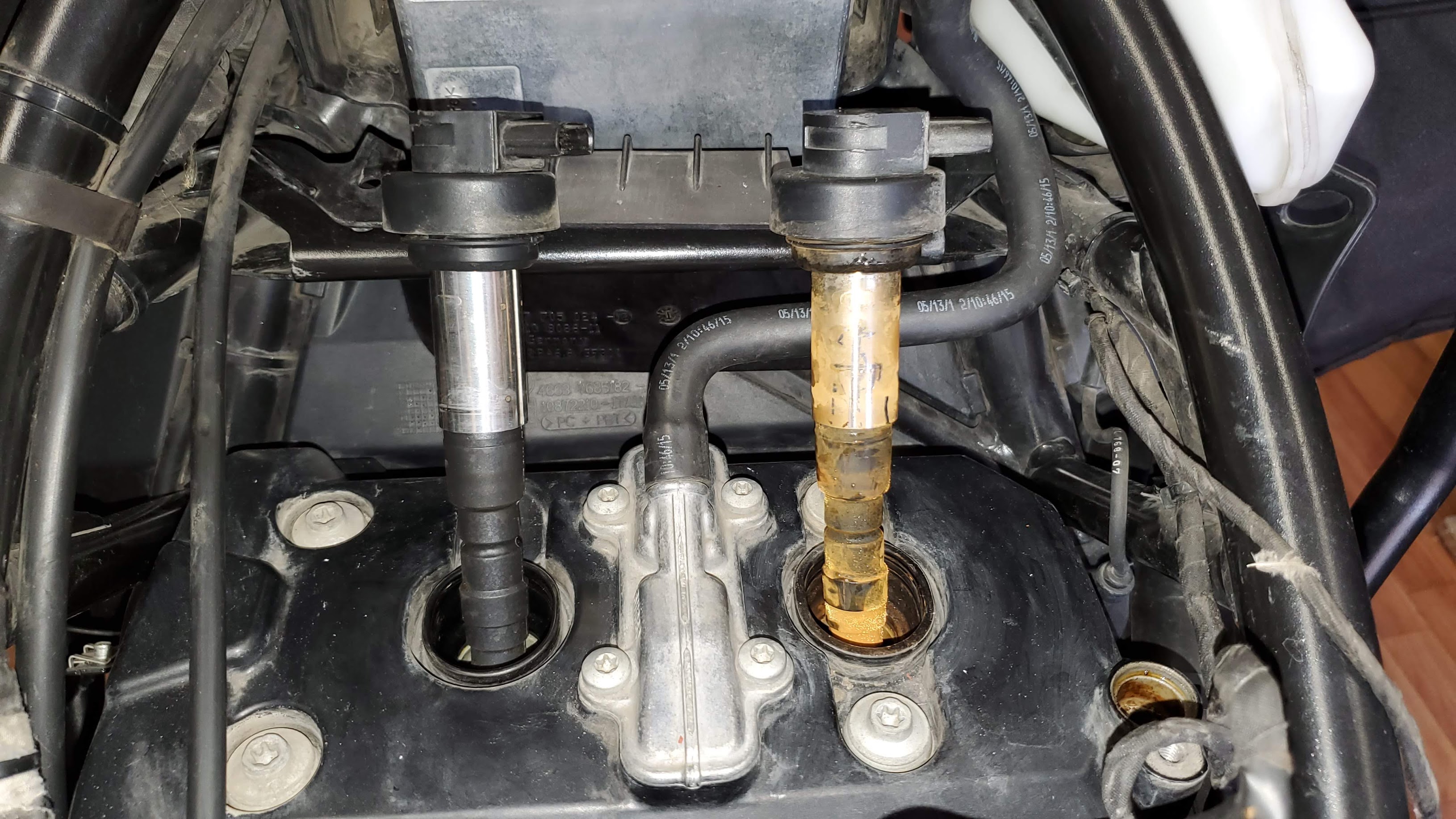

Сделал калибровку датчика положения Д заслонки - перестал работать один цилиндр вовсе. (https://youtu.be/KawdEeNKZPw)
ЕМЛ237 показывает "Throttle valve sensor 2847", 9 возникновений. Но этот показатель не изменился за последние тестовые поездки почему-то. PS Да и с программой не очень разобрался пока что-то, комплектный диск от емл не работает, скачал прогу из маркета.
Планирую разбирать, смотреть состояние катушек зажигания и свечей, заменить свечи для начала. Хотелось бы еще разобрать ДПДЗ, но тут говорят, что после чистки, вероятно, понадобится обновлений конфигураций датчика через сервис. Есть ли подобные серьезные опасения, не знаете?
