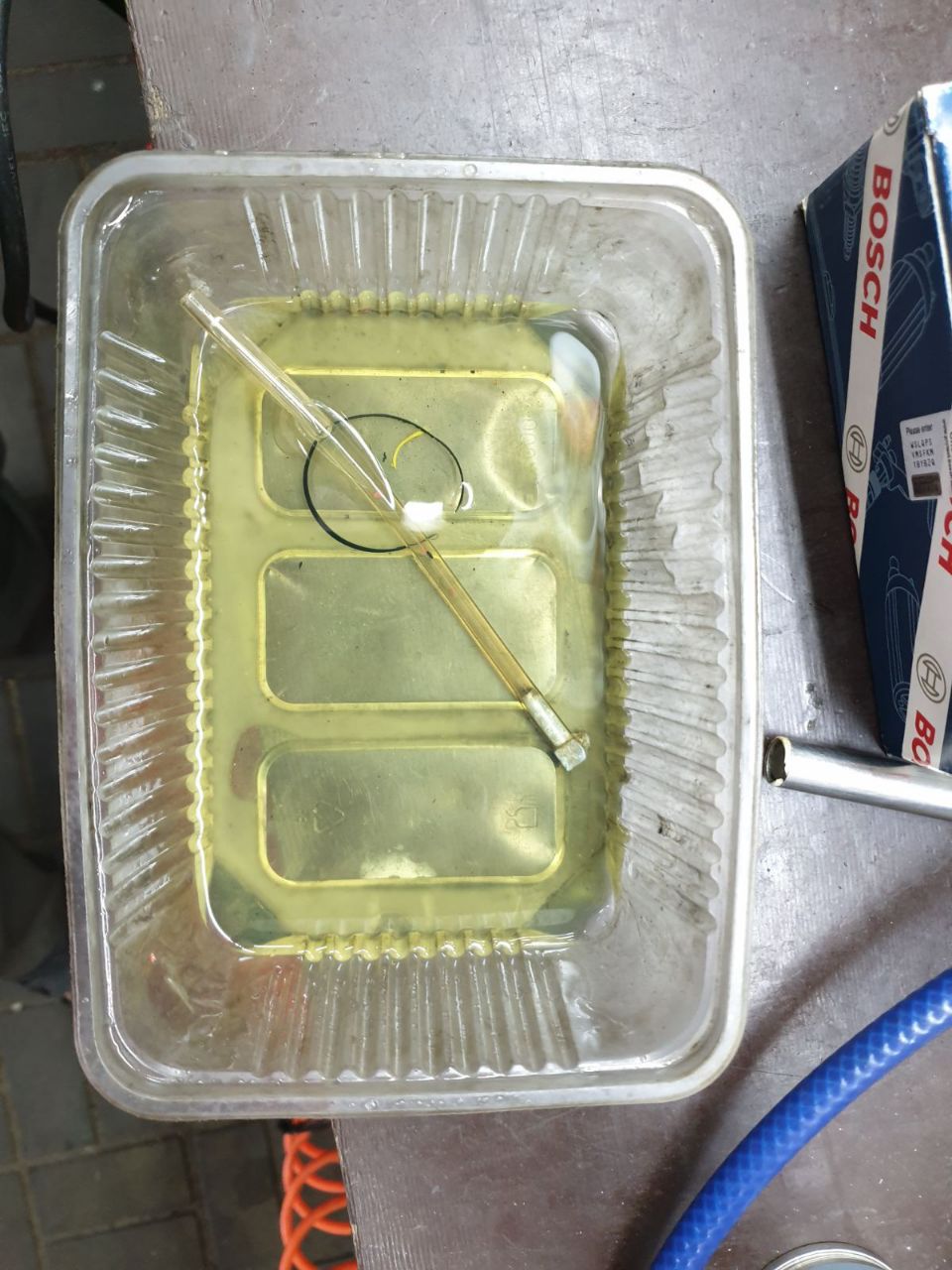

1 - Был заменен топливный насос на Bosch0 580 453 470. Фильтр грубой очистки - кристально чистый. При установки обратно, внутри бака была найдена загадочная трубка - кто-нибудь знает, она от гуся или это случайный мусор? (см. на фото)

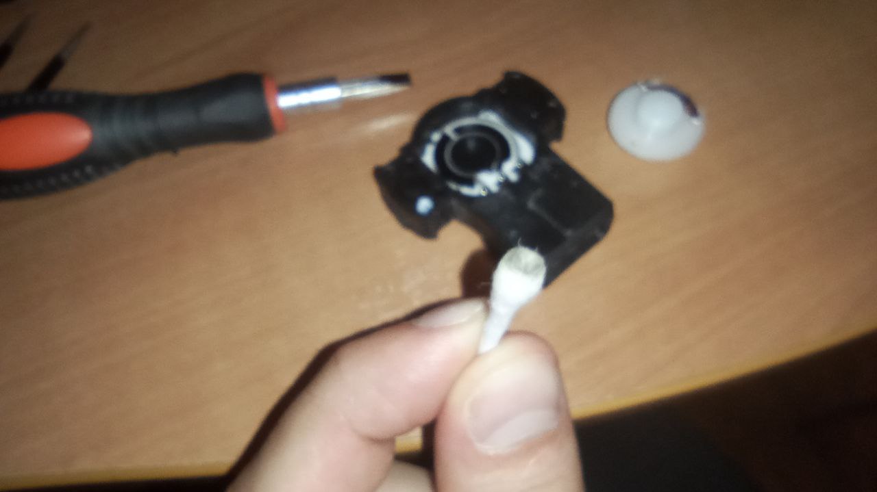

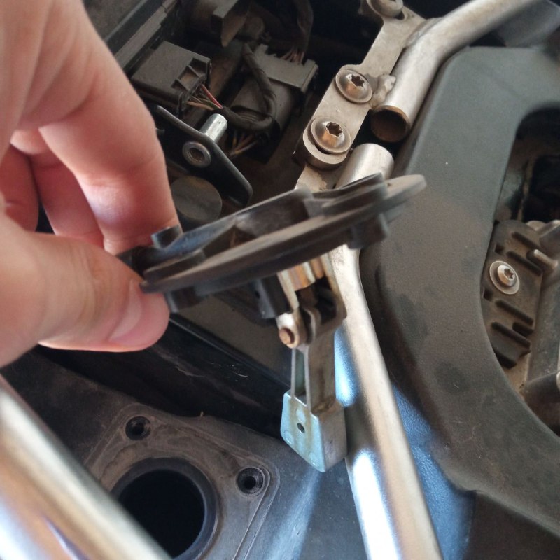

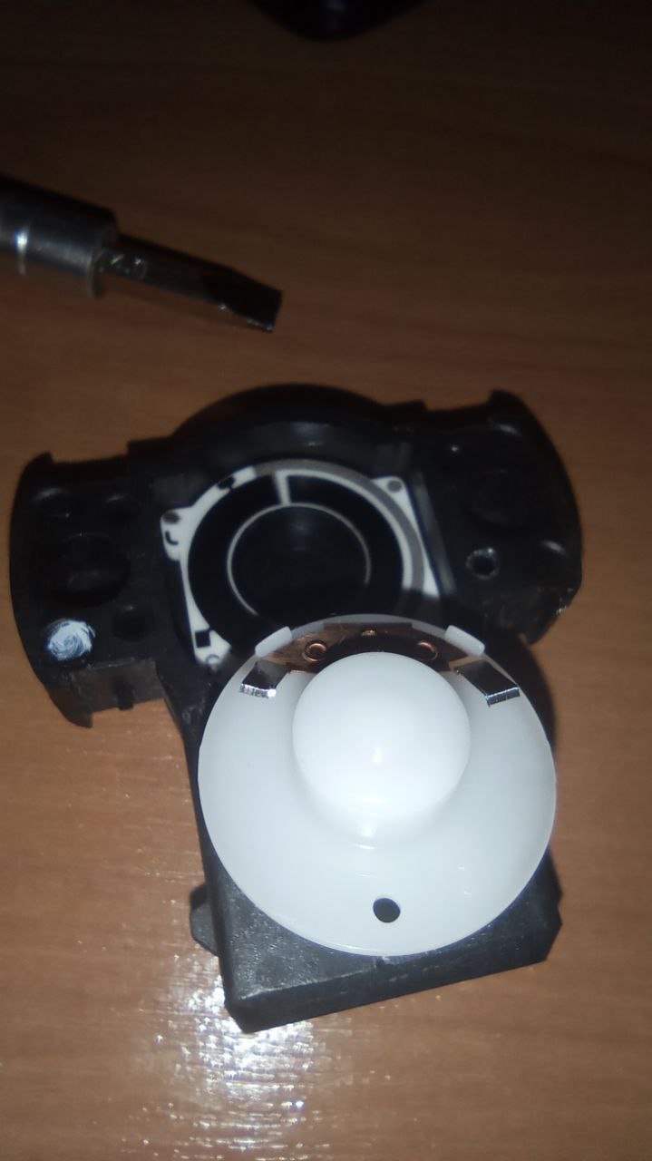

2 - Заменил датчик положения дроссельной заслонки (ДПДЗ) - DelphiSS10562-12B1 (китай, оригинал ждать месяц - жду). Без изменений. Мотик едет как раньше, глохнет спустя время.
3 - Аккуратно вскрыл и почистил оригинальный BMW-шный ДПДЗ (грязь была). Подогнул контакты. Установил. Без изменений.

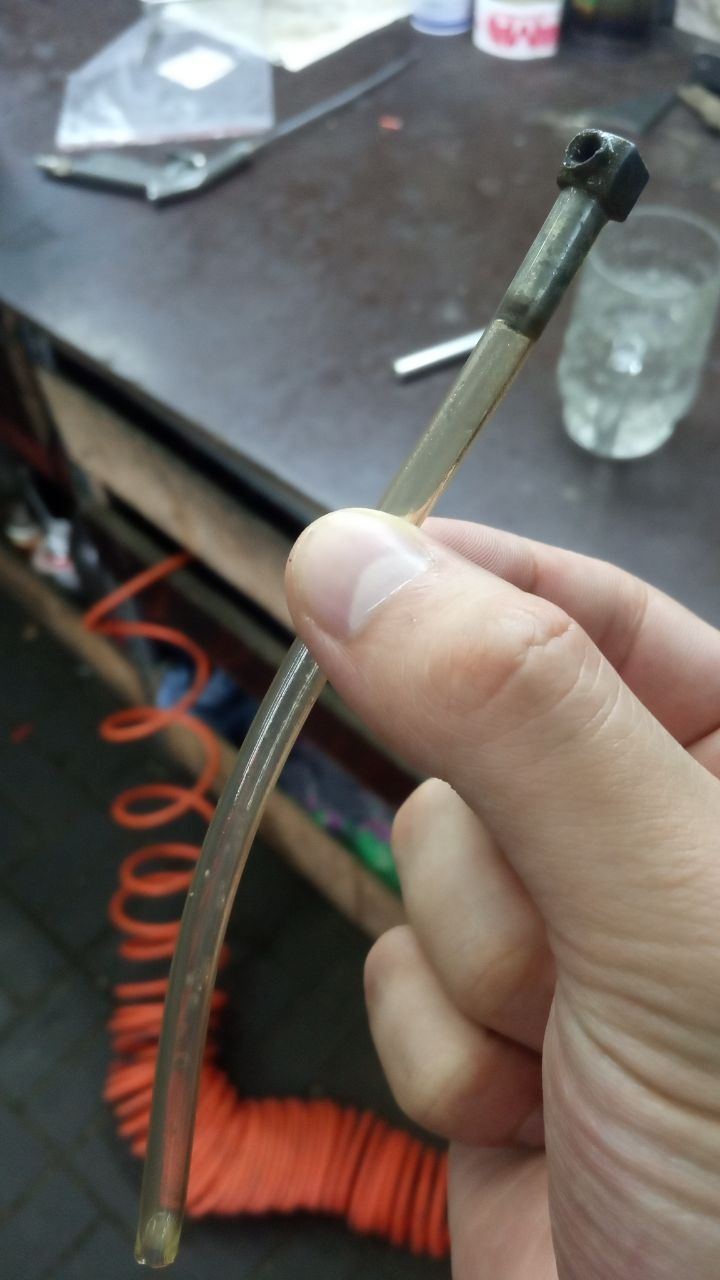

4 - Тестировал мот при открытом бензобаке - глохнет (ссылка на видео ниже);
5 - Снял, корректно продул и почистил трубку от предохранительного клапана топливного бака. Кстати, вот грузик, кому интересно:

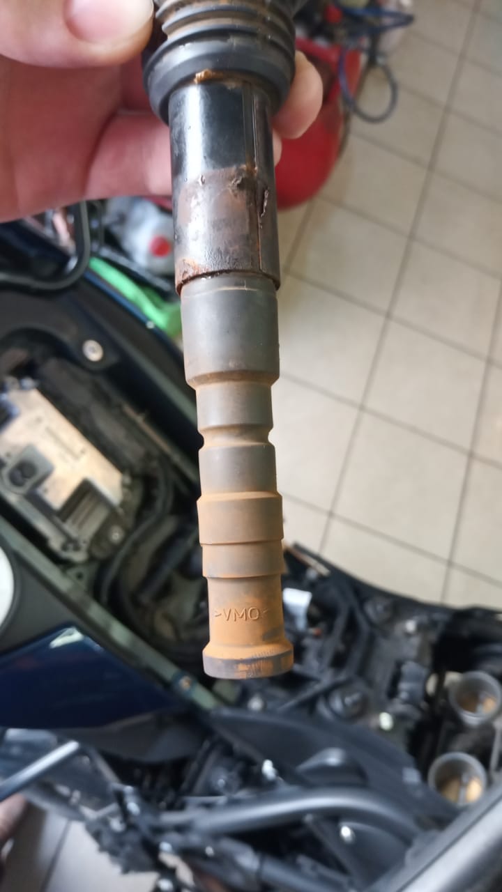

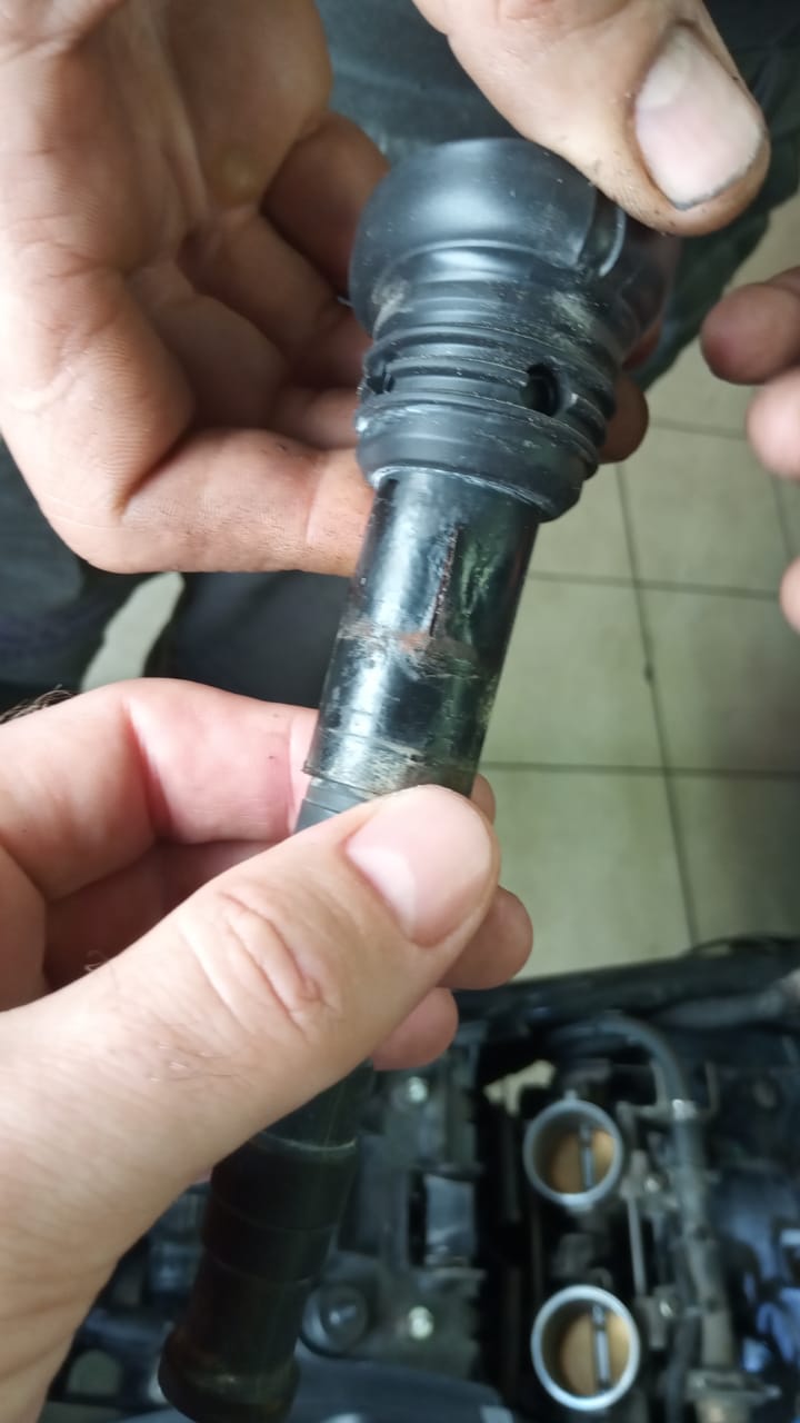

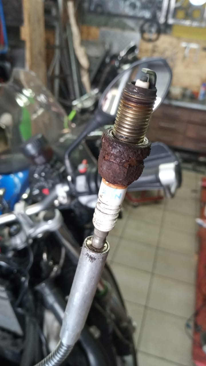

Blender
Проверить катушки зажигания и свечи.
У меня, к примеру, попала вода, свеча и катушка подзаржавели... хотя менял свечи менее года назад - вот что значит мойка самообслуживания :)
Ну и к тому же глянуть - может катушка повреждена.

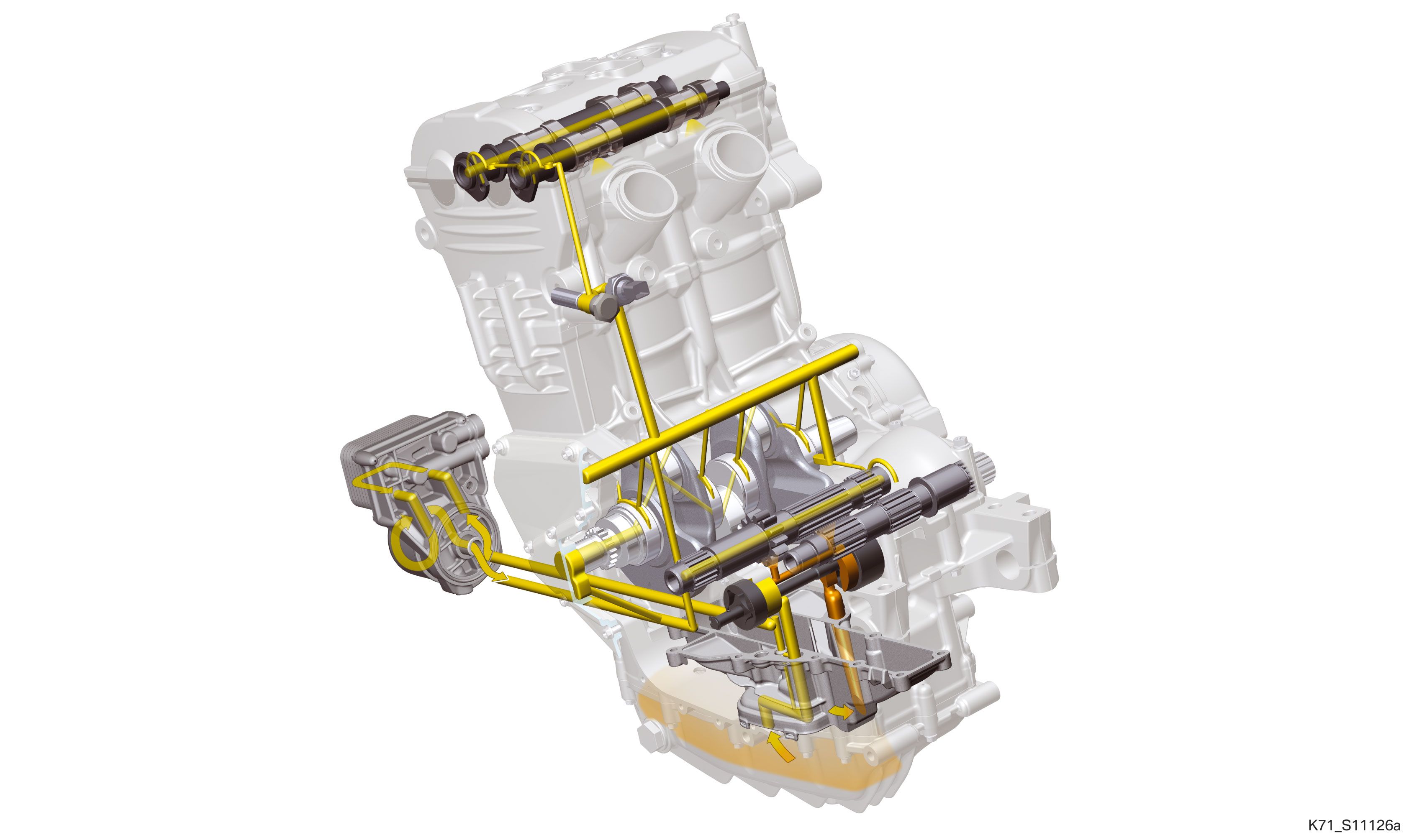

Схему смазки нашел в RSD:
По гидронатяжителю ГРМ понял.

За схему спасибо, интересно. И просто, и логично.
