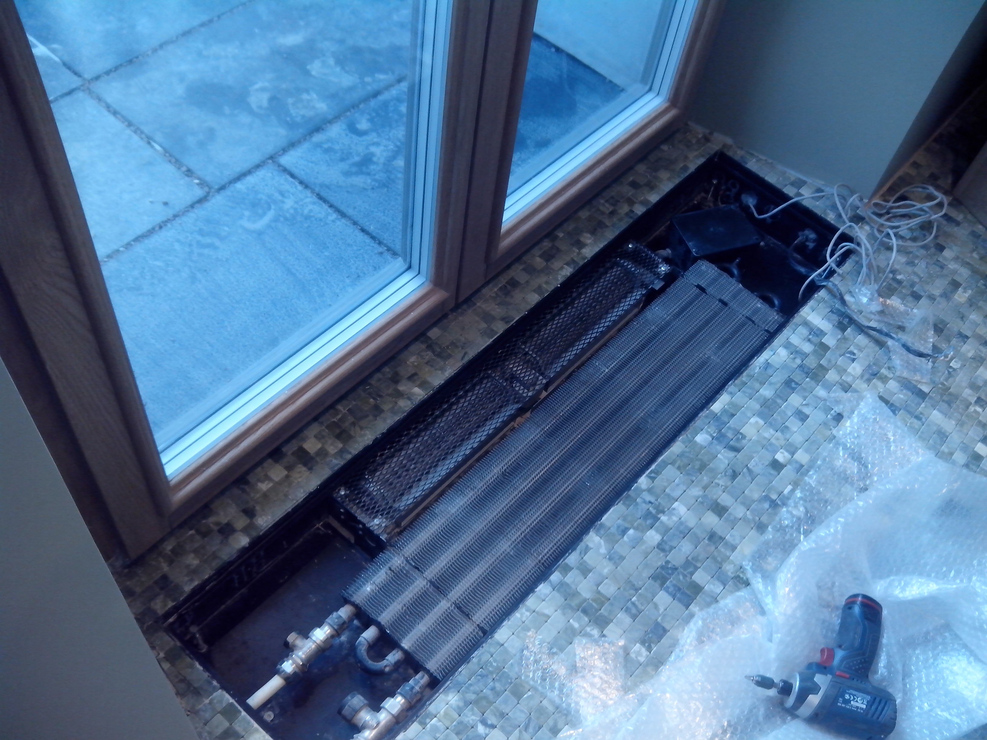

Теплый пол не дает движение воздуха, это только комфорт, тактильное ощущение, помещение прогреть не возможно, батарея нужна обязательно для отсекания холодного столба. На остеклении "в пол" можно поставить вмонтированные в пол заподлицо водяные конвекторы с вентилятором или без, решетку в них можно подобрать в цвет ламината/ паркета. При неиспользовании батареи или конвектора нижняя часть остекления в пол будет течь от конденсата. Я себе тоже поставил конвекторы с вентилятором ;)

хе-хе! в домах с панорамным остеклением по поводу отопления переживать особо не стоит, встроенные в пол радиаторы с вентилятором отличное решение.
у меня так сделано в помещении, где раньше гараж был, в место ворот теперь большое окно...:cool:
окно не обмерзает даже в самые сильные морозы, шум от вентилятором слышно только ночью, на расходе газа не сказалось ващпэ:bye:
с крыши тоже снег не сходит, висит до тепла и ничего, стропила не поотваливались:smile:
Вот такой конвектор. Слева - вентилятор, справа - радиатор. Алексей прав, работают тихо и эффективно. А вопрос обмерзания окна - это вопрос толщины стеклопакета и количества камер в нём, качества стекла и толщины/конструкции самих оконных рам и коробок, а не типа отопления. Если холод будет проходить через конструкцию в помещение, то это ошибка проектировщика. Соответственно либо конденсат на поверхностях, либо вообще иней.
ПС Если есть "Умный дом", через него вентиляторы на ночь можно выключать.

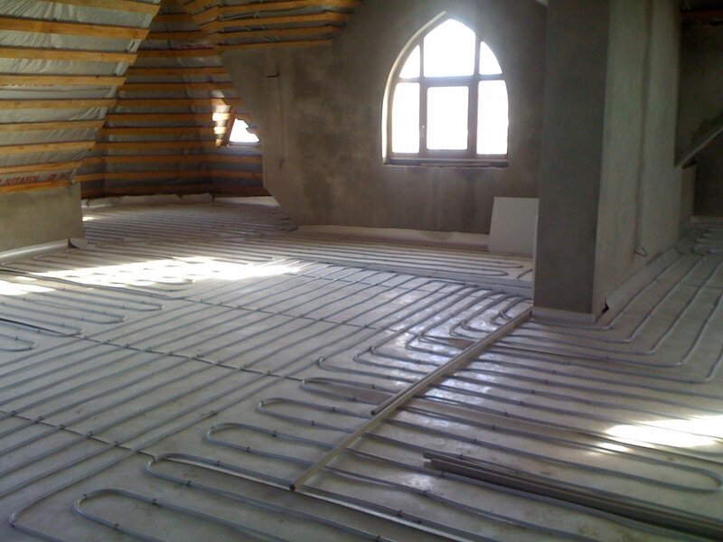

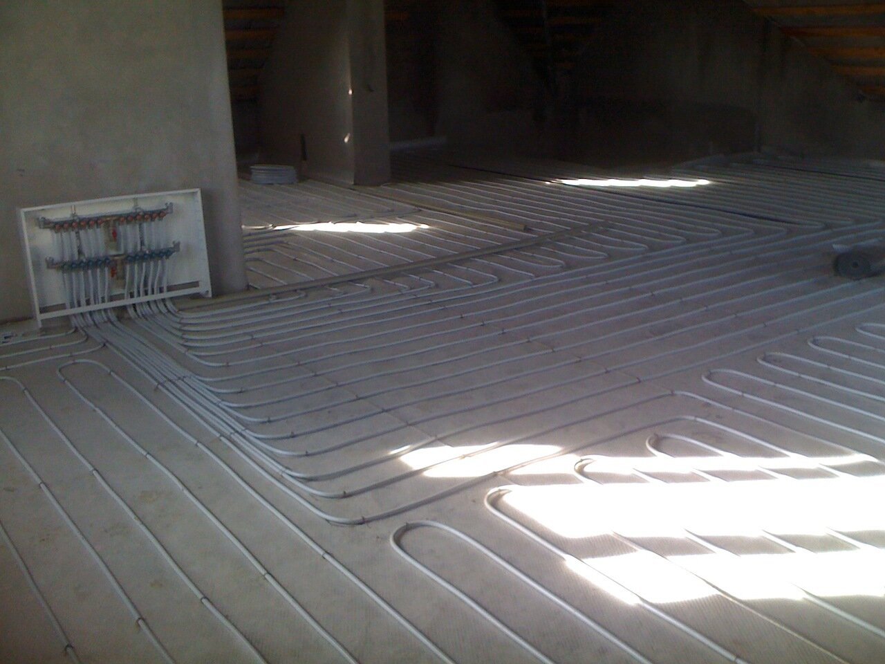

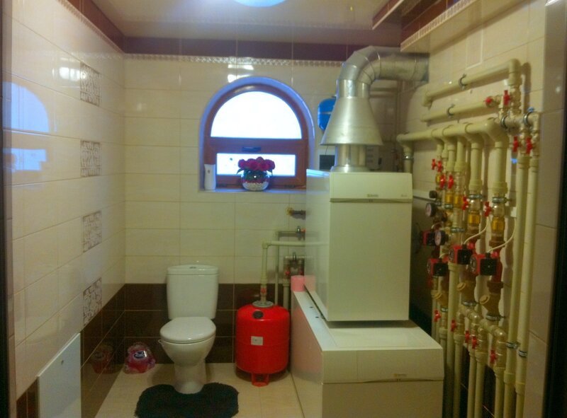

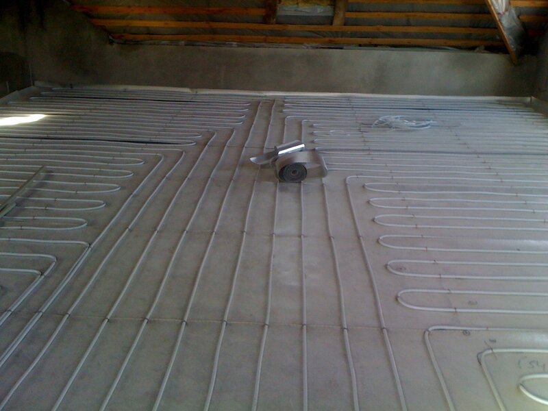

теплые полы вещь) у меня все сан. узлы, баня, сауна,2 котельные, холл, гостиная, кухня, гараж, мансарда! Ни разу не жалею, вложенных денег, энергоэффективность выше ожиданий!)
мансарда, перед заливкой стяжки
котельная

Палыч ! А зачем унитаз в котельни? Или он там временно стаит?
чтобы попИсать находясь в цокольном этаже, а не бежать на первый или второй))) там еще планируется 2 стиралки и маленькая ванна для замачивания мотоэкипировки)))
