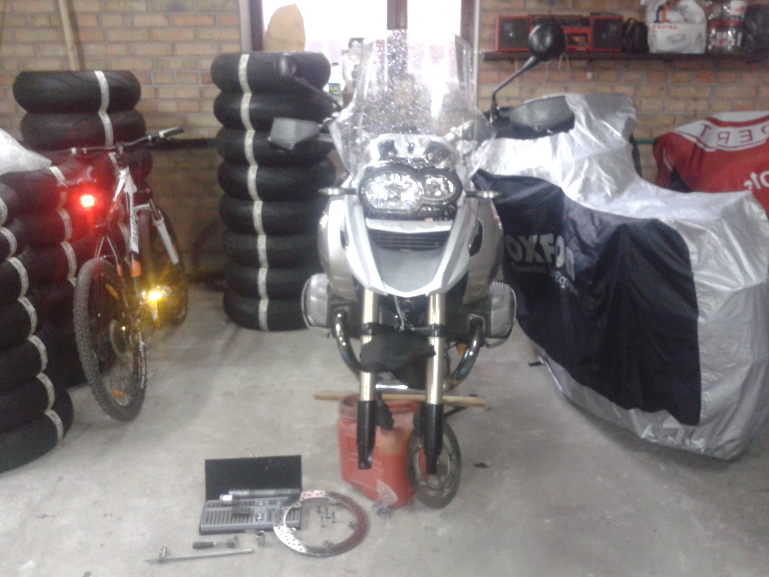

неделю назад влетели в яму на-- литье (1200гусь 2012).мот был без груза.без кофров.но с пасажиркой 50кг. заходили в поворот скорость 90км. яма глубиной небольшая. БАМ-И ПРИЕХАЛИ (((((.включилась аварийка.датчик на приборке мигает 0...ИТОГ переднее колесо загнуто и трещина 10см.
    498.7 KB · Просмотры: 956
