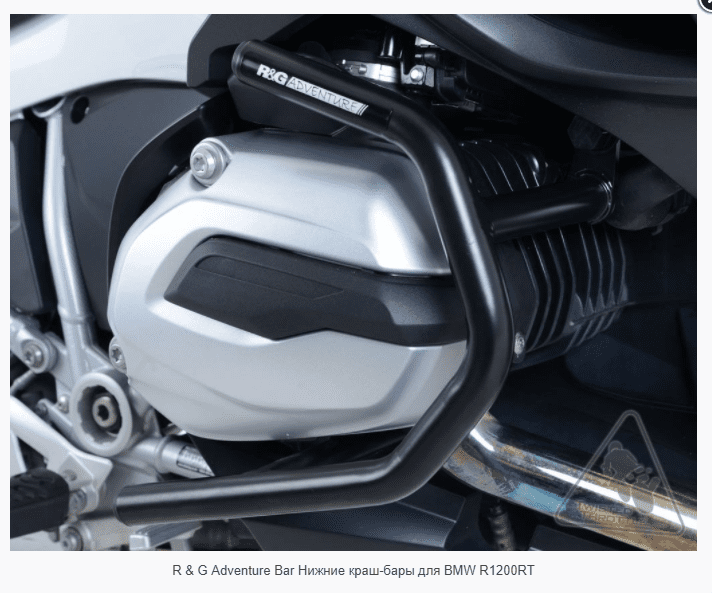

Твои дуги производства США. Конструкция очень жесткая. За счет переднего крепления в скобе.
У вундера крепление но на хомуте и при падении на дугу она играет и снимает силовую нагрузку в отличии от американской дуги, которая не симант напряжение удара, а передает его на более слабое место. Так и произошло при падении, оторвался болт крепления в картере двигателя..
А вот и фото этих крепежей.))))
Не ставьте такие дуги парни.) чисто практический совет. Оторвете нижние болты.
Эти мягче.

Селективность защиты, в моём варианте, сохранена. Усилен только хомут, что предотвращает отрыв (перепиливание) тонкой ленты вундеровского.

Хорошие дуги и сделаны хорошо. Места опоры в правильных точках.
Привозили такие клиенту. Понравились

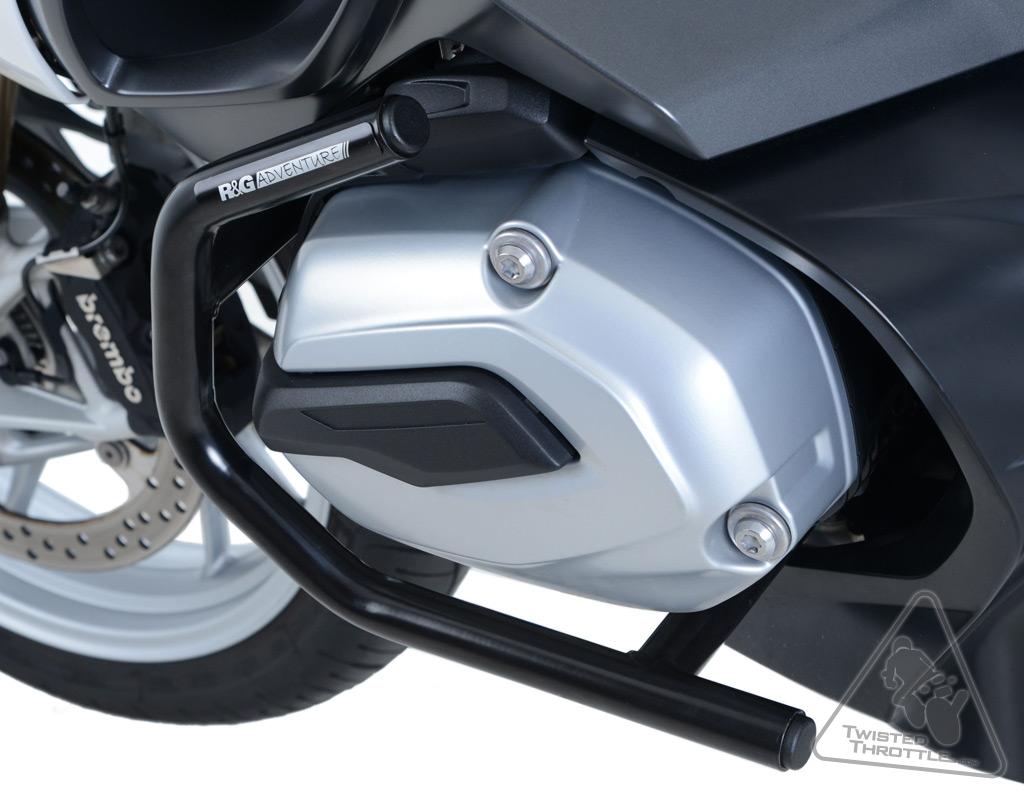

Серёжа, спасибо! Твоё мнение - экспертное! Всё с чем сталкивался от этого производителя, всё было очень высокого качества. Просто и по дизайну они больше нравятся, не торчат излишне.... А если ты ещё и подтверждаешь их функциональность, то однозначно надо брать!!! Именно для RT.
