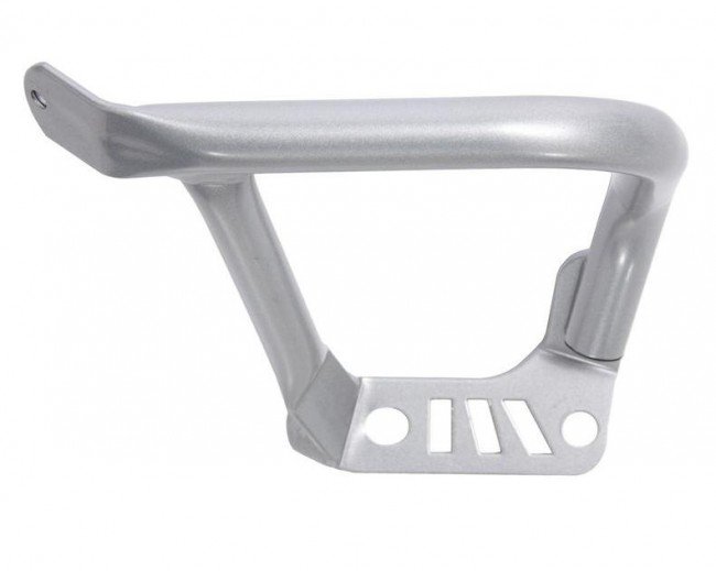

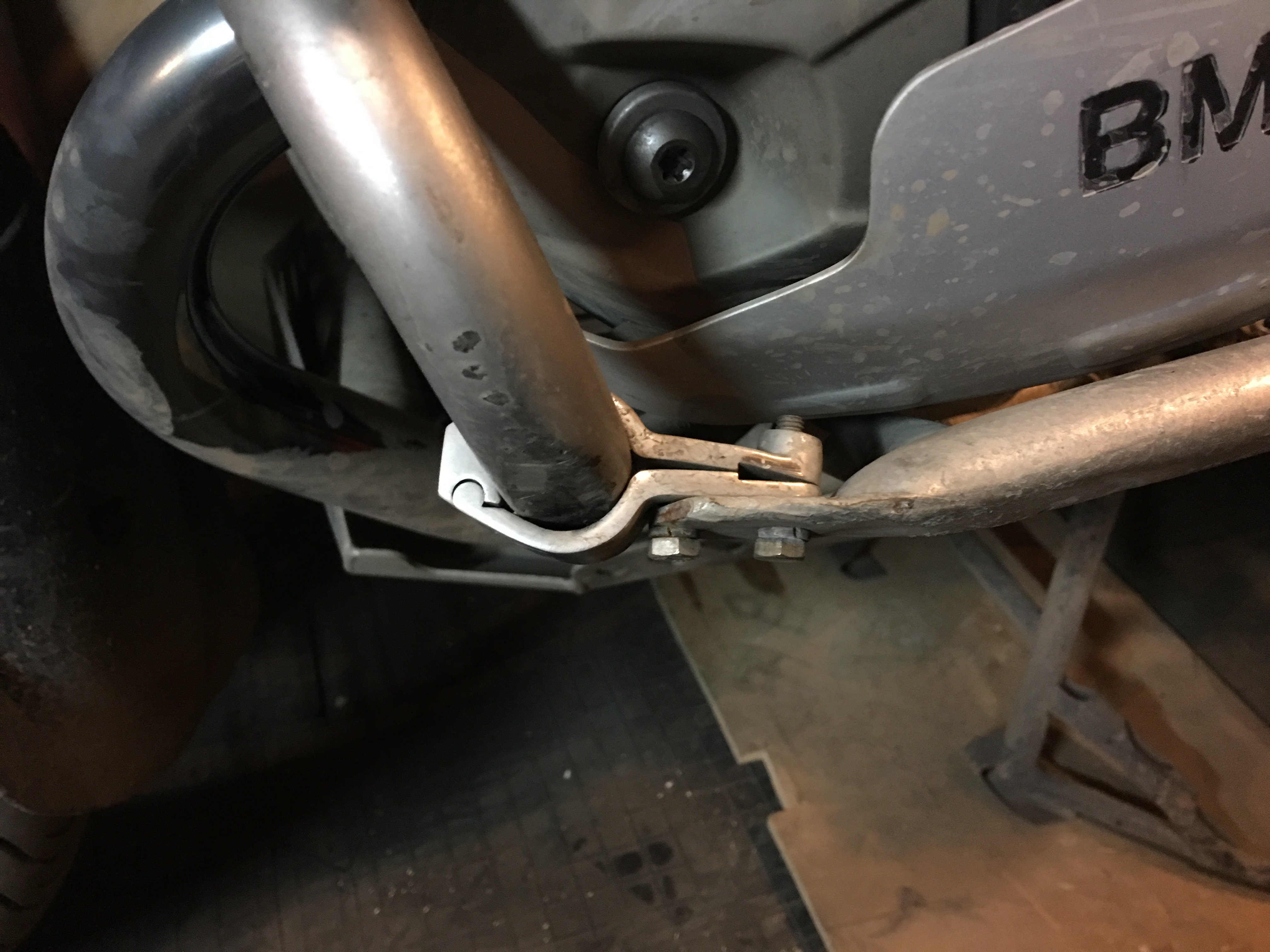

Твои дуги производства США. Конструкция очень жесткая. За счет переднего крепления в скобе.
У вундера крепление но на хомуте и при падении на дугу она играет и снимает силовую нагрузку в отличии от американской дуги, которая не симант напряжение удара, а передает его на более слабое место. Так и произошло при падении, оторвался болт крепления в картере двигателя..
А вот и фото этих крепежей.))))
Не ставьте такие дуги парни.) чисто практический совет. Оторвете нижние болты.
Эти мягче.
http://boka-boka.ru/zaschita/zaschita-uzlov-i-agregatov/dugi-zaschity-tsilindrov-8166220.html

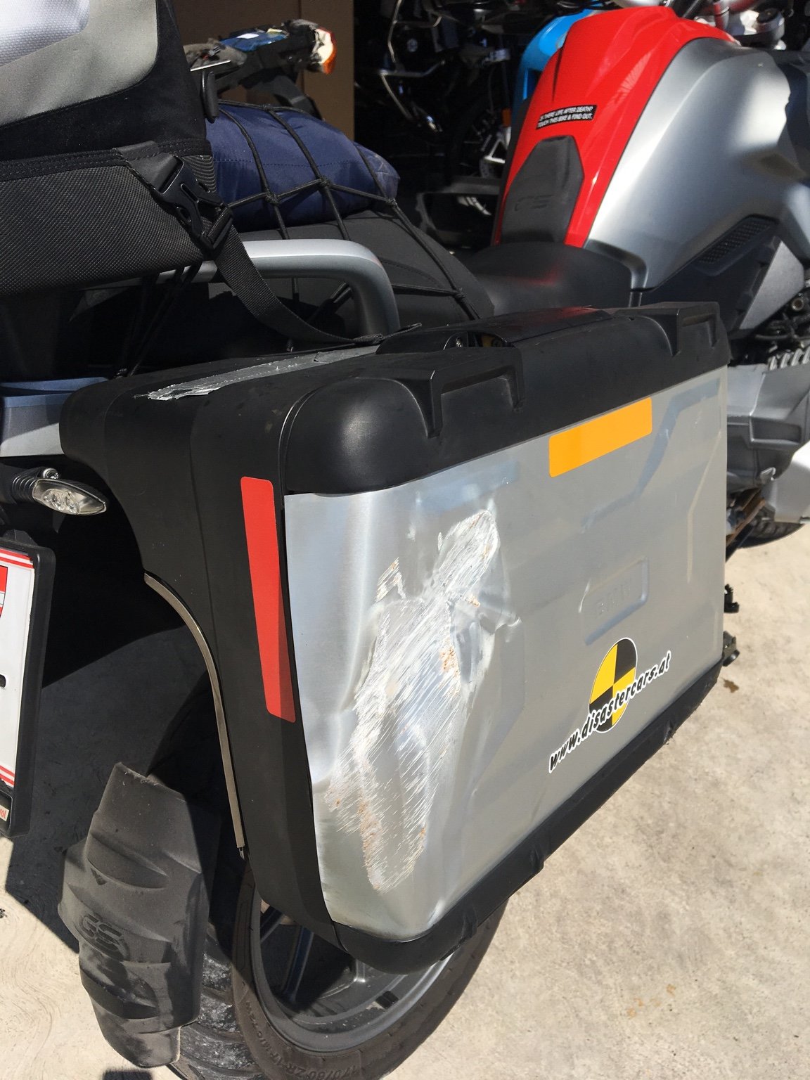

Вот что произошло с водяным гусём при скользячке без защитных дуг. Лифчик оторвало сразу...

Лифчики защищают при падении на месте. При скользячке их как правило отрывает.
Надо дуги ставить - в итоге дешевле выходит...

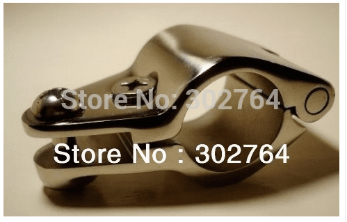

Беда этих дуг - соединительный хомут, идущий в к-те. Он очень слабый и ненадёжный.
Если поставить мощный, штормовой, от яхты ( стоит на би мини топе) - конструкция становится монолитной и прочной.
Проверено.
Хомут разъёмный. Диаметр отверстия наш. Винт в к-те буржуйский, с дюймовой резьбой. Перерезать на метрическую 5 минут работы. В дуге ( под цилиндром) сверлится ещё одно отверстие ф6 мм. Получается соединение на 2-х 6 мм болтах.
При падении дуги шлифуются, но не гнутся.
Купить можно в яхт-магазинах "Мореман", ТД "Царь" и т.п.
В Питере "Фордевинд" на Петровской косе.
Цена от 500 до 1000 руб, в зависимости от жадности продавца.
