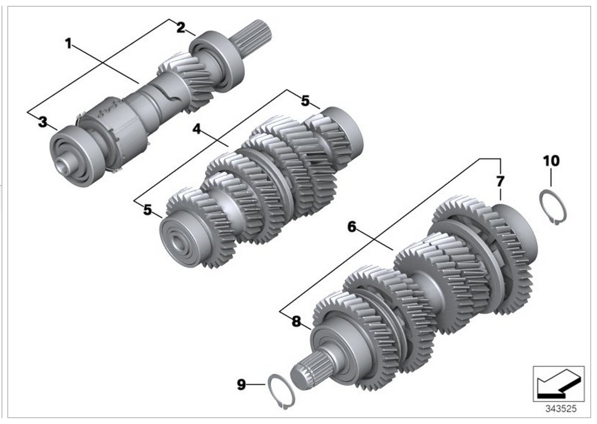

Долго не мог понять о чем речь. Нашел схему валов КПП. Теперь все понятно. Но, ради удаления неприятного шума, уж больно много Вы, Уважаемый работы проделали. Преклоняюсь перед Вашей упертостью (в хорошем смысле этого слова). Я бы не стал заморачиваться. Тем более, существует большой риск что-нибудь сломать, а запчасти на замену ОООчень дорогие!
