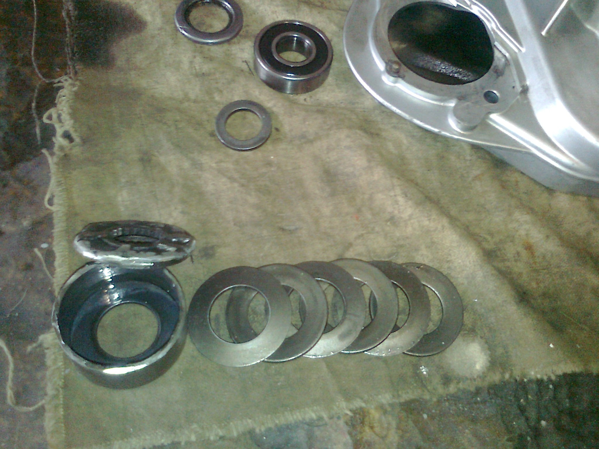

Привет товарищи!!! Вот я явился, и исполнил свое обещание починить мот свой, ибо стылно мне стало перед ним, немогу ездить на неисправном!!! кто там писал такой бред что типа пружина в демпфере лопнула!? - зачем говорить то что просто невозможно - и не стыдно....
Демпфер я этот розпелил болгаркой вчера, он состоит с тарельчатых шайб обёрнутых друг к другу, толщина шайбы не мение 3 мм. оно оооооочень жосткое как оно там чото сжималось непонятно, я сомневаюсь что хватит ли всей мощьности гуся чтоб сжать набор тех шайб, ну и понятно что на холостых оно вооопще и не думало сжиматься!!! - вот и торохкотели все шестерёнки. Мот я склал и ездит щас и не торохтит, а демпфер розпиляный, скотчем перемотал чтоб шайбочки тарелочки не потерялись и закинул подальше на полочку в гаражэ!!! - он там в КПП такой ненужэн!!!
