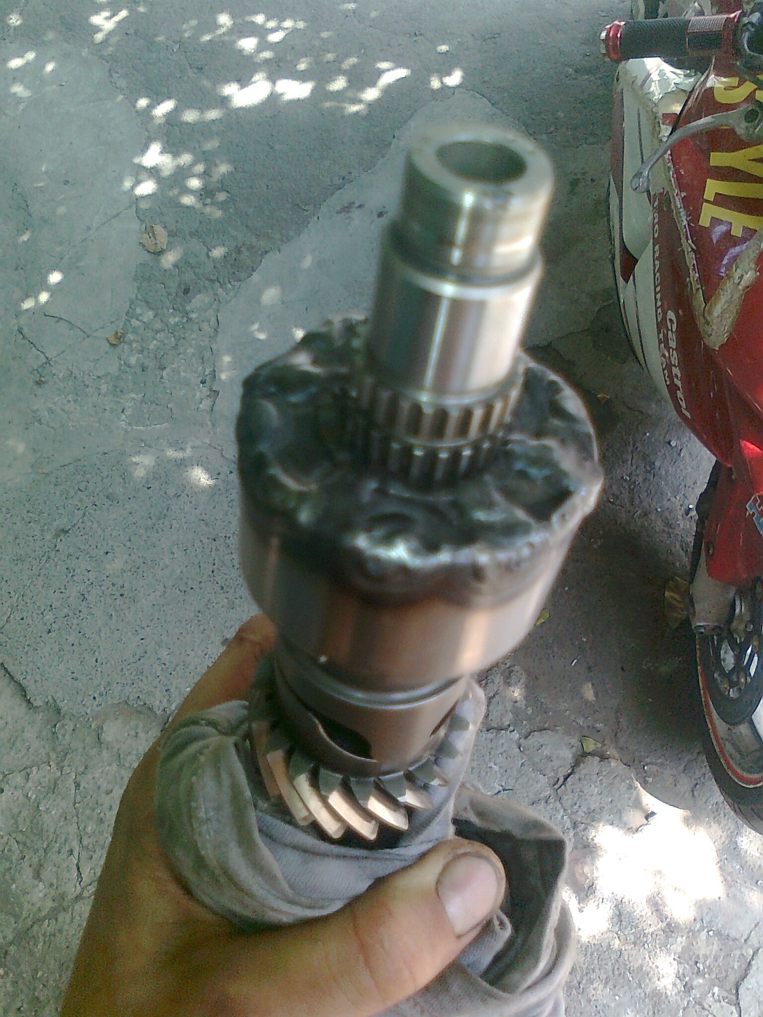

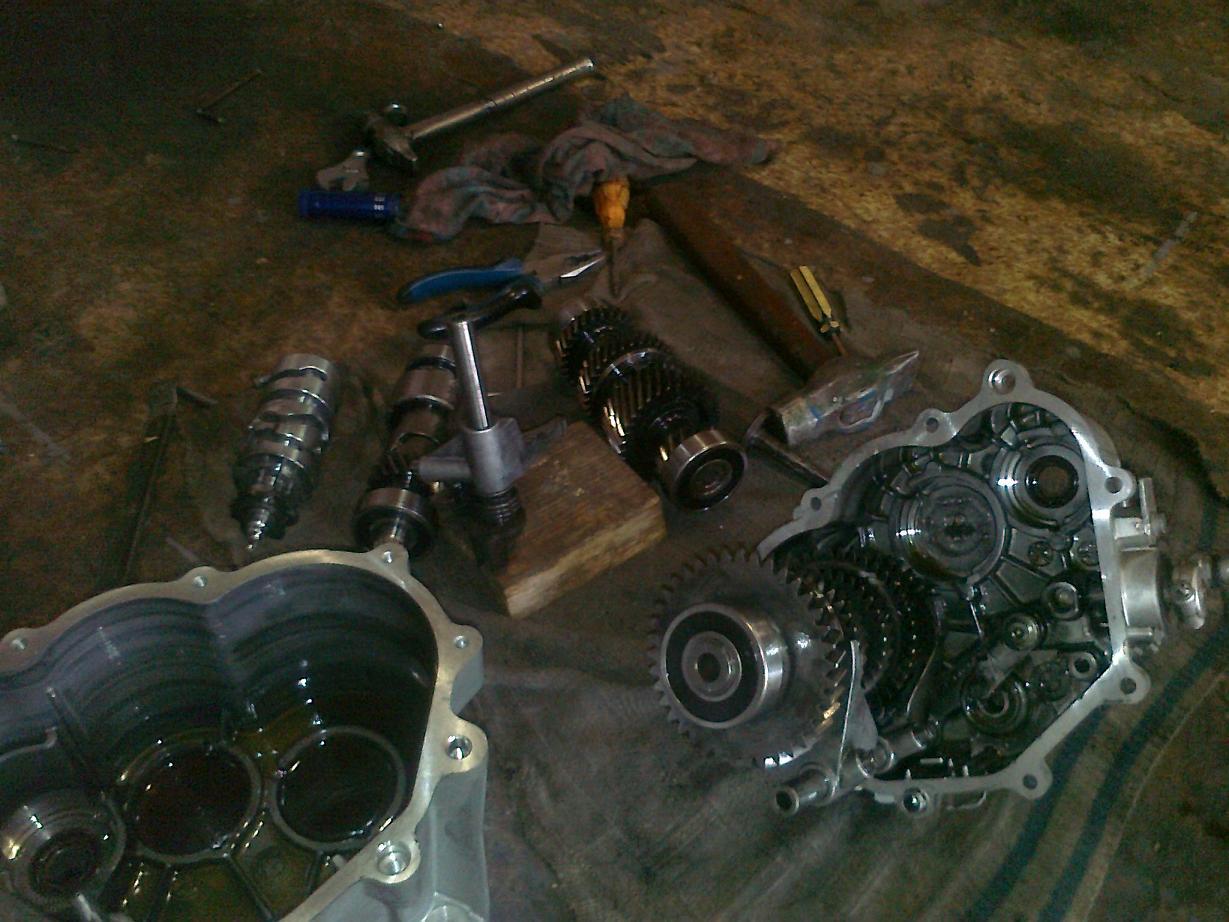

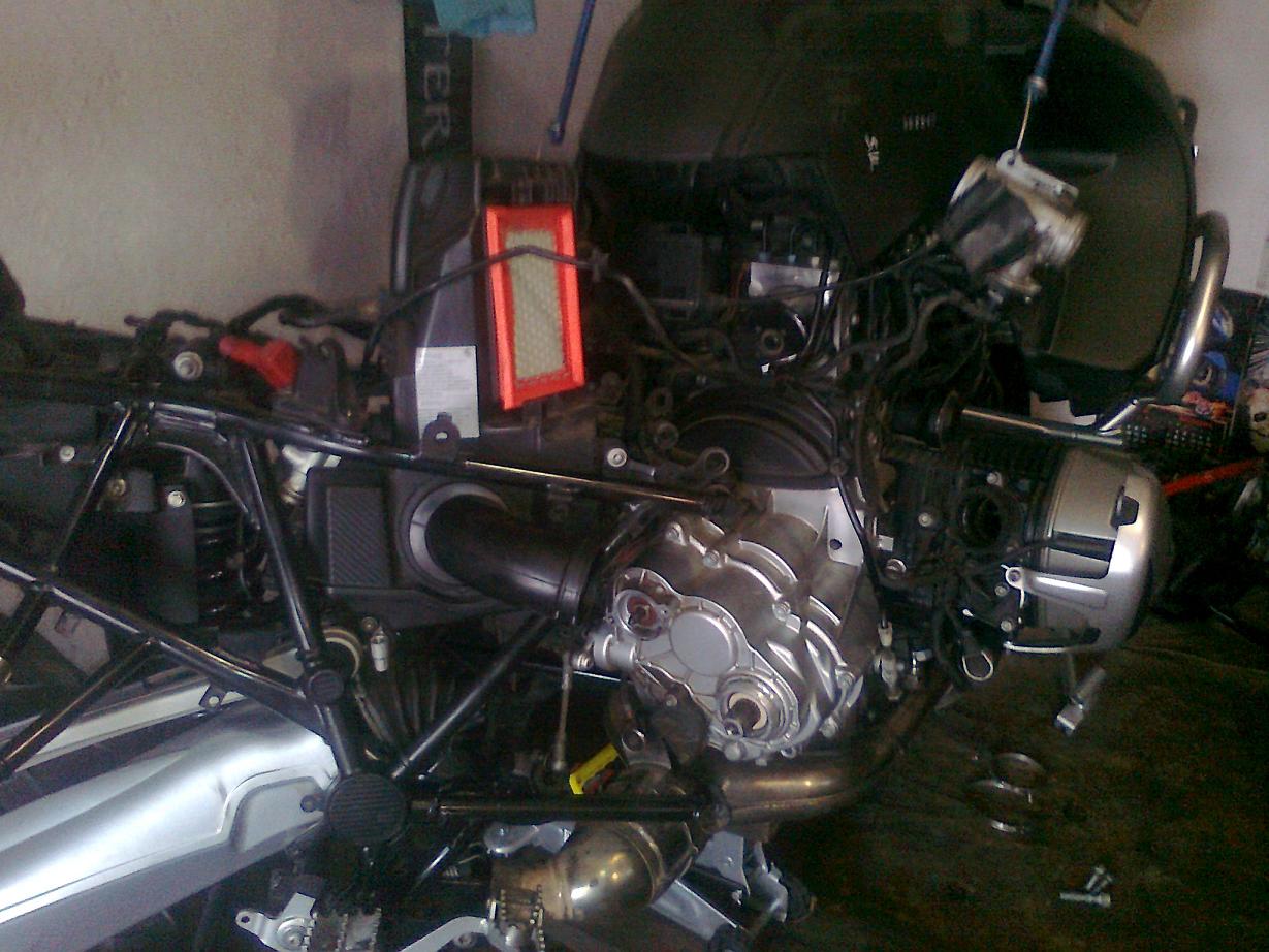

Вчера разобрал коробку, делал это сам, по времени заняло 11часов без обеда!!! Ну и что вы думаете, почти всё в отличном состоянии, глупо было думать что это подшипник они там в отличном состоянии. конкретного решения моей проблемы не нашел, на магнитике были прилипшие краешки от вальцовки демпфера и на нем потрескана та шайба что со шлицами и держыт пружыну в демпфере и он немного приоткрылся изза отсутствия с одной стороны завальцовки. ну проблему с вальцовкой решыл с помощю электросварки, поставил всё обратно собрал всё докучи. и пришло время испытания выехав со двора разогнался выжав сцепление..................:dash2::dash2::dash2: ивсё как и было, такжэ щелкает , остановился и :dash2: всё так-жэ на холостом при отпущеном сцыплении стучит шото. ВЫВОД: Это BMW, и всё на нём работает так как должно и ничо с этим не поделаеш!!! ЦЕЛЬ: Постараться забить и не обращать внимание.

дефектовали подшипники и демпфер то как? визуально? демпфер вскрыли перед заваркой? пока склонен верить что вы были близки к решению, но не досмотрели...
Oleggg
84
UA - Херсон.
подшипники были без люфтов, а демпфер если б там пружыни лопнула оно б там болталось всё или ещё шото, а какие могут быть скрытые поломки демпфера???
