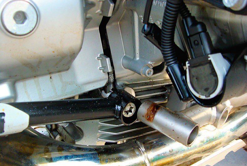

Дуги рулят, однозначно! На полицейских 1150РТ они были помощнее, однако, юзал такие. Собственно, у дуг цель - защитить пилота и погасить удар, а не мот спасать. Деформация - признак гашения удара, любая жесткая конструкция, не имеющая амортизационных свойств, ведет к повышенному травмированию. Как-то так.

Я вот не пойму как отработала дуга защищая мотоциклиста?
у всех нас богатое визуальное воображение.
Давайте представим.
Мотоцикл падает , дуга касается асфальта и сразу гнется, складывается загибаясь в сторону ног и цилиндра.
Так может наоборот она может вред ноге принести, а не пользу, травмировав коленку, голень, все что попадется у нее на пути? Про цилиндр понятно, ему не выжить при такой "защите".
Конструктив этих дуг с трудом похож на защиту дуг, как мне кажется.

Это не защищающая от падения дуга.

Эти дуги используются как альтернатива подножке - когда нет времени ловить костыль, можно просто бросить моц набок и останется доступ к кофрам, а он продолжит моргать дальше всей специллюминацией.
Плюс- на них крепятся дополнительные стробы или СГУ.
Защитить они могут только от мух.
Батовцу конечно нереально повезло. Дуга эта согнувшись и уйтя в котёл, стала одним целым с котлом и это увеличило защитный свойства оппозита.

Конструктив этих дуг с трудом похож на защиту, как мне кажется.
Напротив, я считаю данную конструкцию идеальным вариантом защиты.

  1. BMW R 100 GS PD
И я считаю, что данные дуги лучше всех, поэтому поставил себе такие, пусть уж лучше расколется крышка, чем вырвет кусок из блока, как вырывают дуги на ГСА.
Олег, это про какие напиши плиз. Интересно.

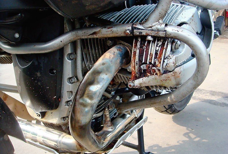

    117.3 KB · Просмотры: 477
    93.1 KB · Просмотры: 482

Так это и не след от падения, это удар о препятствие, о дерево по ходу... Или глаза меня обманывают?? Дуги в основном берегут мотор от скользячек, нежели от последствий использования мопЭда в качестве тарана...
А какая разница, об дерево или обо что то другое, фотографии привёл как пример, на мотобатовской РТшке дуга ушла назад и расколола крышку не от скользячки а от удара об подрезавший авто, чему свидетельствует помятая выпускная труба, а уж потом он скользил уже на помятой дуге и я считаю что своё предназначение она полностью выполнила, если боковой пластик практически цел, а уж тем более мотор.

Сергей ну например вот фото, то что ГСАшной дугой раскололо клапанную крышку это пол беды, а вот то что оторвало коробку от двигателя это уже совсем беда.
http://bmwclubmoto.ru/attachment.php?attachmentid=17066&stc=1&d=1375711578
http://bmwclubmoto.ru/attachment.php?attachmentid=17067&stc=1&d=1375711578
Да Олег согласен. Оригинальные дуги на гусях не работают. Поэтому и ставим допы от туратек и вундер.
От скользячки не спасают это точно.
А на фото, как мне кажется что то более серьезное чем просто скольжение.
