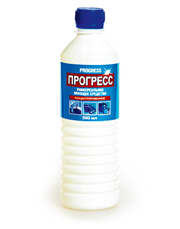

во дворе стоит керХер, для помыва использую губку из химии "прогресс"
а для оттирания битумных пятен использую спрей от ЛиквиМоли

Конечно ЛиквиМоли очень серьезный производитель, не поспоришь, в линейке есть мотошампунь, хорошего качества. А, что за химия прогресс?
Так это известный с дет.сада прогресс ))
продается в любом магазине бытовой химии.

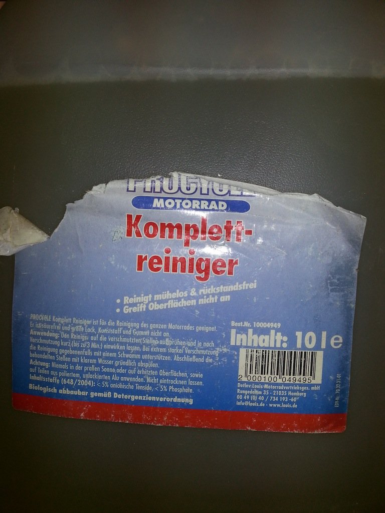

Парни, купите такую штуку, стоит сотку баксов вроде..... 10 литров хватит ооочень надолго. И проблем никаких, как начал использовать все белесые потеки на Мантуке исчезли.
Дим, а где такой чачей барыжат? Яндекс не знает...
