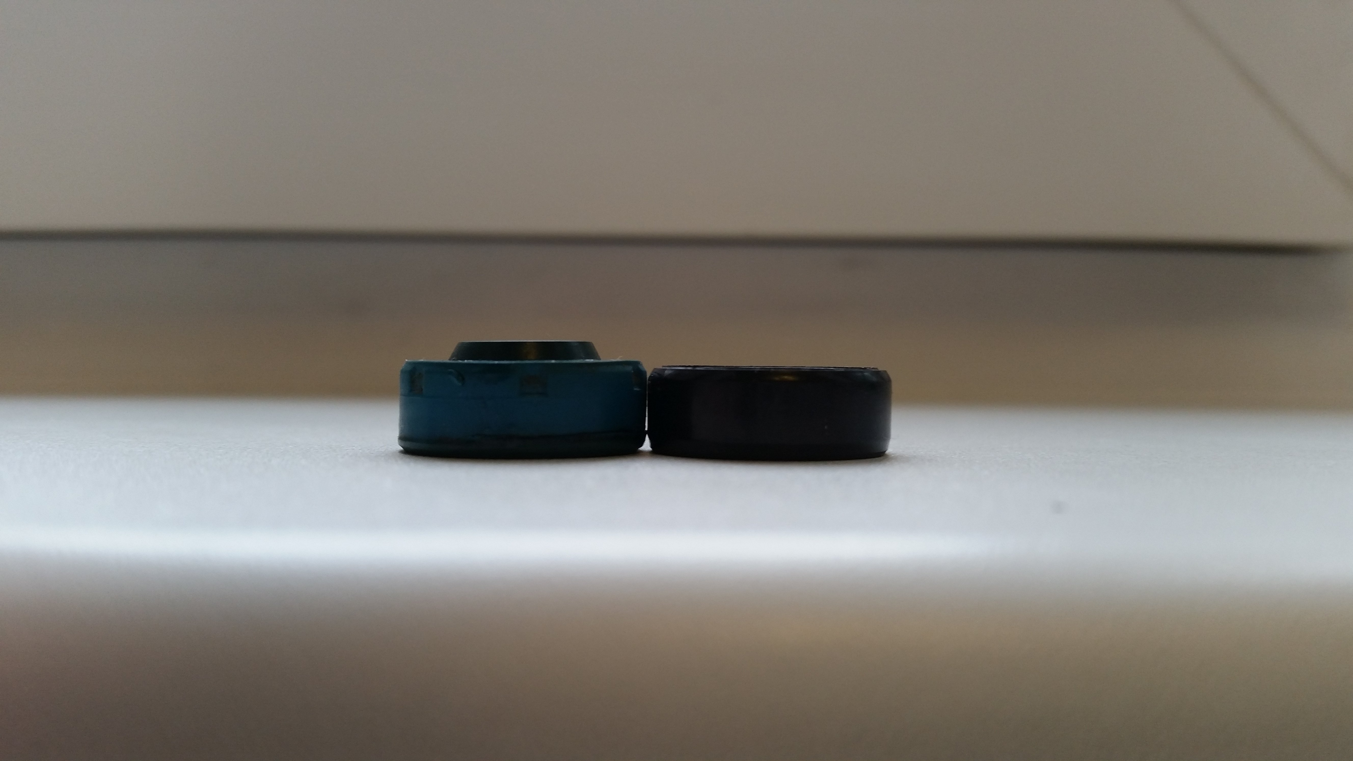

Подожди , начнем с начало . Завтра пришлю фотку ))) Сальник который я купил по ширине меньше чем оригинала на доли и получается что между сальником и стопором есть зазор . Был бы умнее то подобрал шайбу так как не было времени пришлось поставить так . Продолжаем - Когда залил масло и прокачал то сальник уперся в стопор но за счет этого шайба с дырочками ослабла ((( Предполагаю что из-за и появился люфт .
Kostas2001
Подмотать фумленту на сальник можно попробовать!
Но ч понял о чем ты. Внешний диаметр меньше и сальник немного болтается.
Но я когда разбирал то у меня сальник туго входил. Ты масло какое заливал и на мотике днфер работает? А то в руках лги все работают :)

как я понял, диаметр как бы тот же.... меньше высота/ширина сальника и он погуливает вместе со штоком между стопорным кольцом и упором ....

Сальник.jpg Если получилось то вот фотка сальников
Сальник стоит на месте . Единственное может быть люфт между шайбой с дырочками и сальником . Разница между сальниками совсем мала

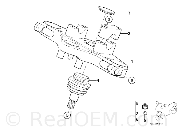

Кстати верхнюю шаровую как осматривать??
Нижнюю я повально понимаю, дергать вилку и рукой щупать шаровую на предмет люфта?
Что то при разборе передка я так и не видел верхнюю шаровую. Это где она находится?
alex_LT
554
Москва, Тушино
  1. BMW K 1200 LT
там как бы не совсем шаровая ... скорее даже совсем не шаровая))) №3 на схеме
шаровые ставили на k1200rs. №2 на схеме
