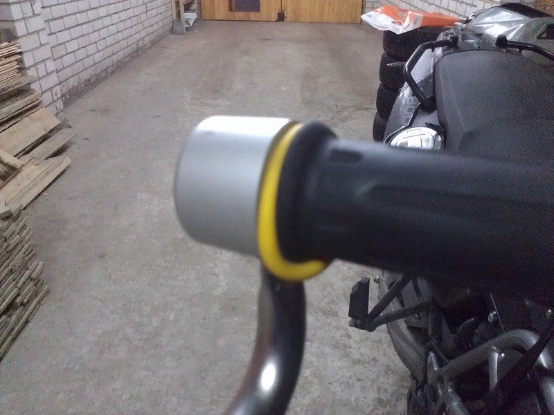

Задумался о фиксаторе ручки газа.
На буружуйском форуме нашел один из вариантов: резиновое колечко между ручкой и грузиком.
Само колечко Caterpillar 8M4991
Я покупал у дилера в Химках.

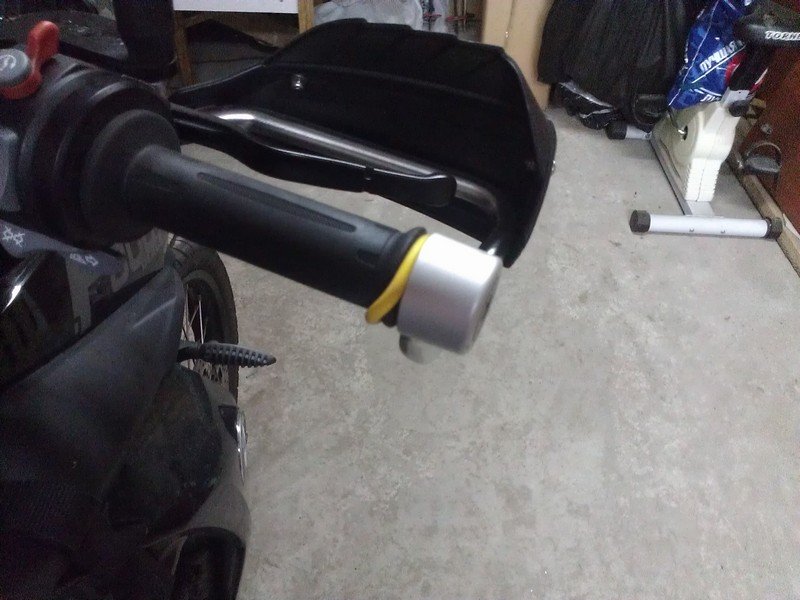

Если его засунуть полностью - будет тяжело крутить ручку, поэтому я делаю как на фотках.
Проездил с ним все время после покупки не снимая. Мне удобно. Можно правую руку вообще снимать с руля (не говоря уже о выключении поворотников )) Пару раз наезжал на 160км\ч на кочку на асфальте и руль вырывался из рук и пару-тройку раз мотылялся из стороны в сторону и успокаивался. Если бы газ закрывался в это время или приходилось бы сжимать рукоятку чтобы удерживать газ открытым - расколбас мог бы проходить не так безболезненно.
Минус в том, что газ нужно закрывать также вручную ))

удобство и плюс в безопасности в том, что можно выставить газ и не держаться за руль. т.е. при вобблинге можно просто бросить руль и мот сам стабилизируется, т.к. газ не закрывается. и у меня не получается выключать поворотник чтобы газ сам по себе не сбрасывался, из-за чего я клюю носом что меня дико раздражает!
неудобство и минус в том, что газ приходится закрывать рукой вручную. и если не дай Бог у пилота потеряется контакт с мотоциклом, то мот уедет сам или будет рычать на боку на указанных оборотах.
