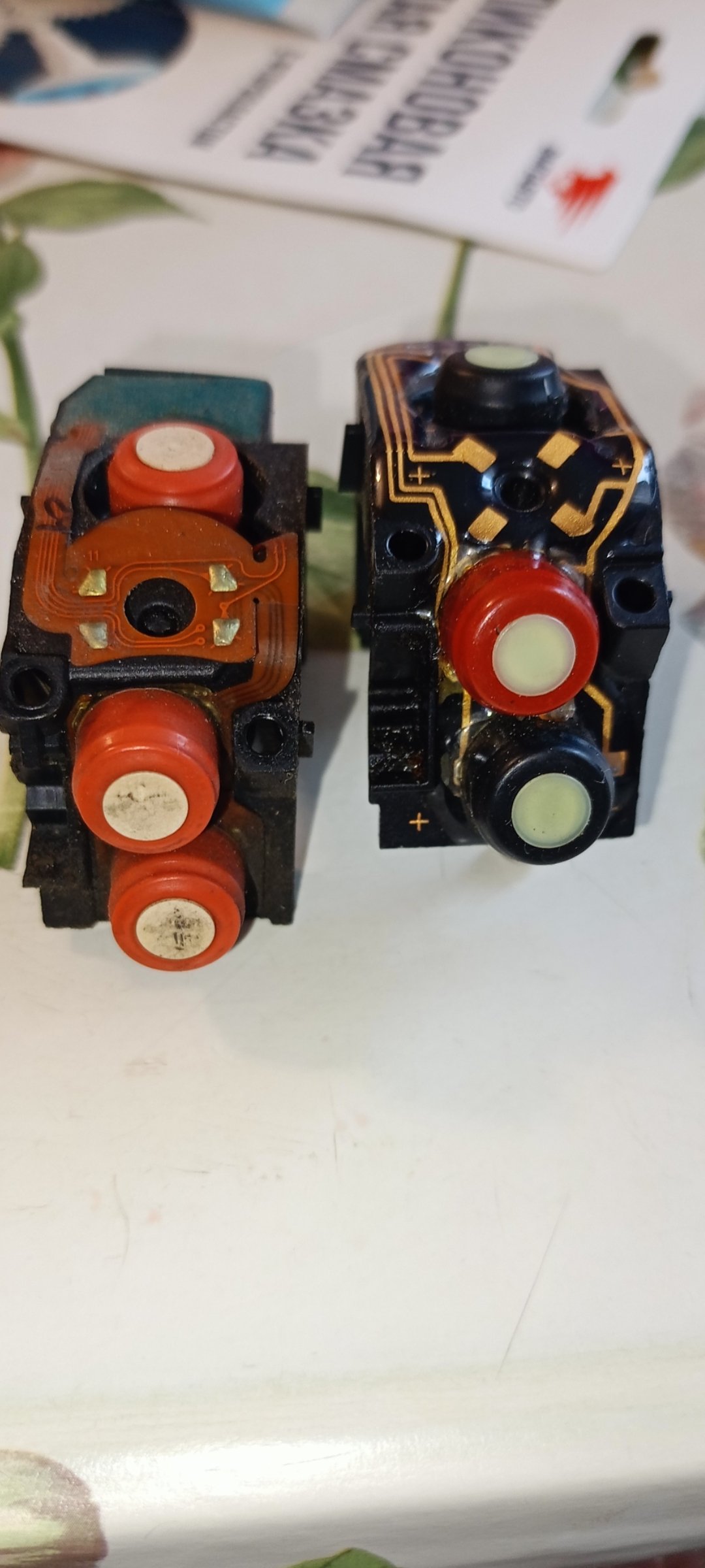

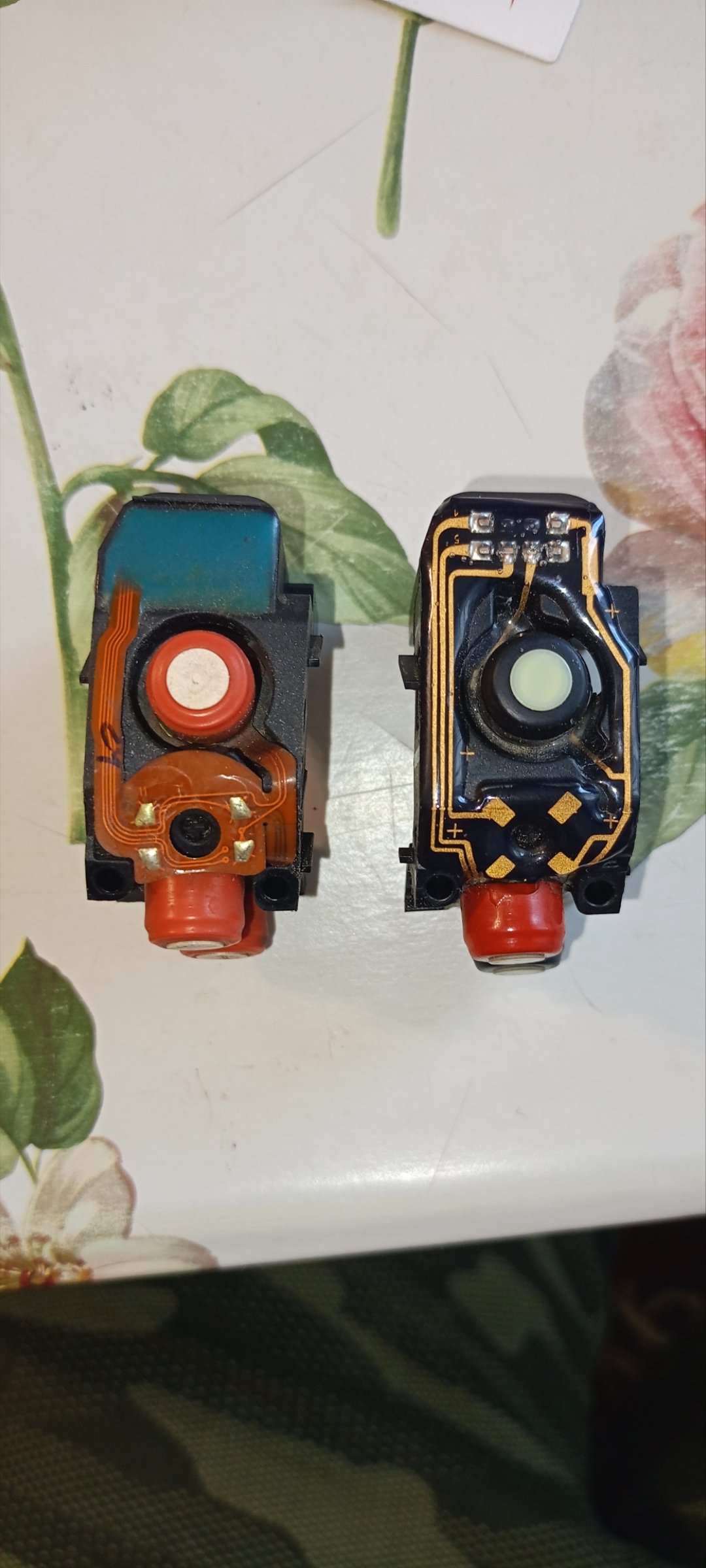

Пульт снят, разобран - диагноз - дорожки выполненные напылением - гавно. Новый пульт стоит 15 000
ремонт старого (припайка проводков вместо дорожек) - 1000
Возьмется любой электронщик с паяльником и прямыми руками.

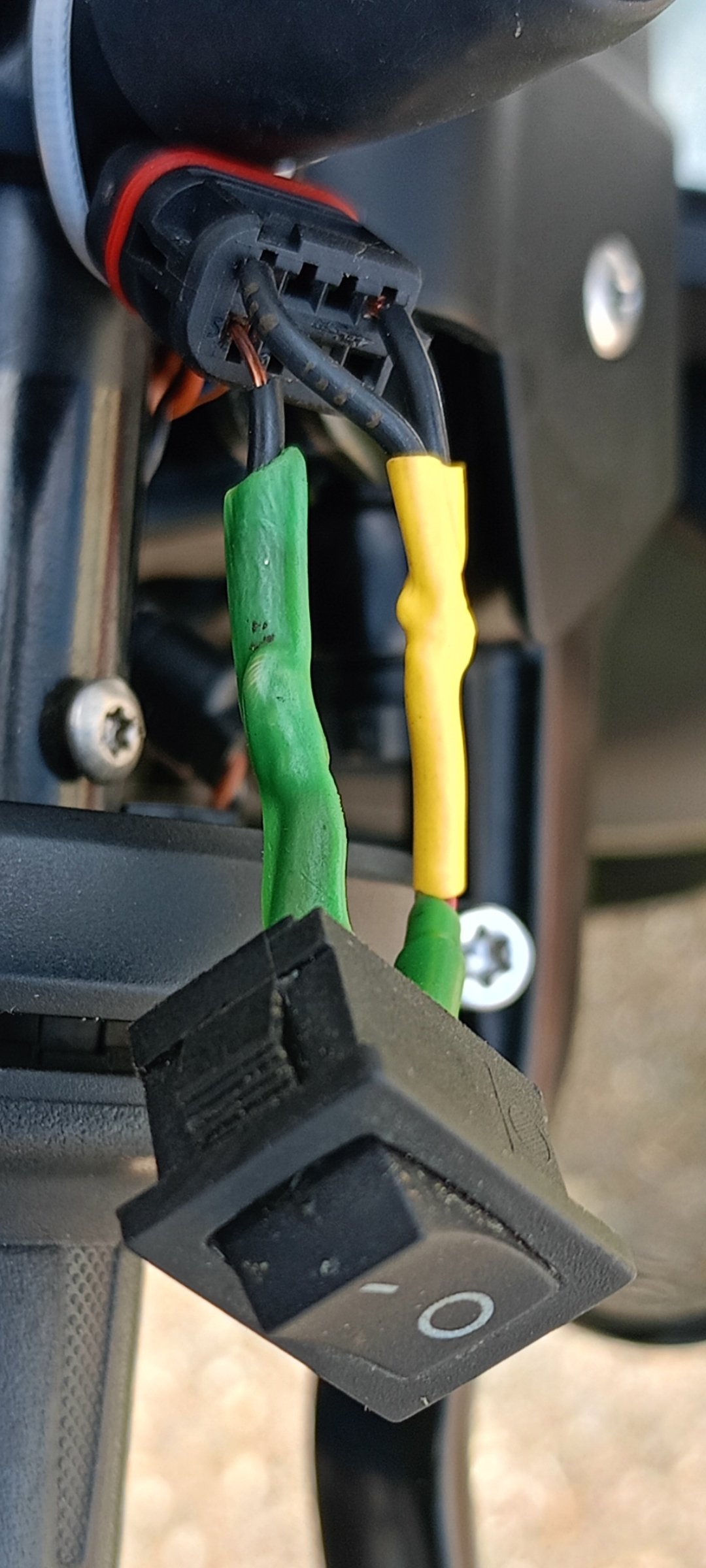

Огромное спасибо. У меня таже проблема соучилась на ровном месте( всё починил скрепками на месте) Главное чтоб был набор звёздочек всегда с собой и не китайских, у них маленькие звёздочки не подходят под болтики, нужны фирменные или примерять обязательно нужно заранее!!! Теперь перепайваю свой пульт, цену озвучили 500р)

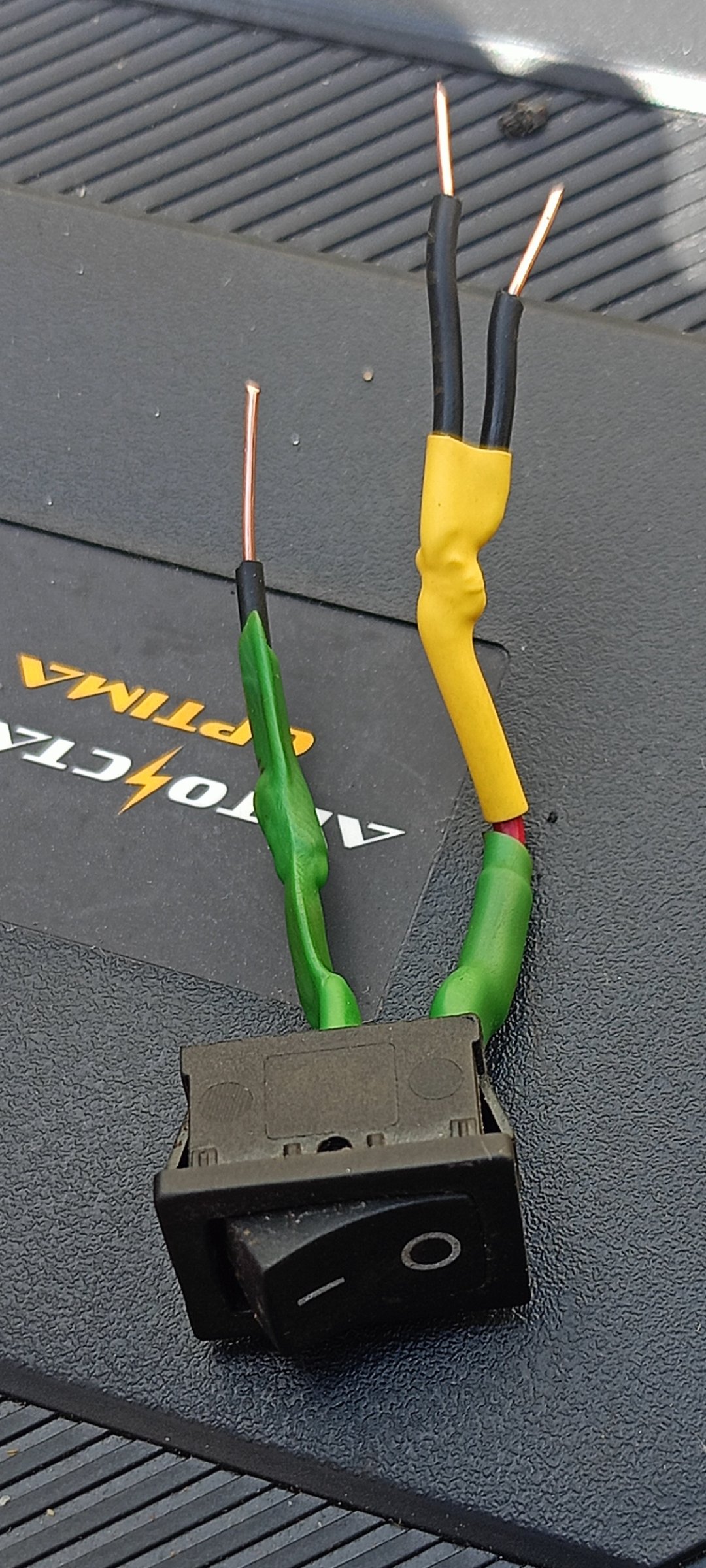

На K1300 как времянка.

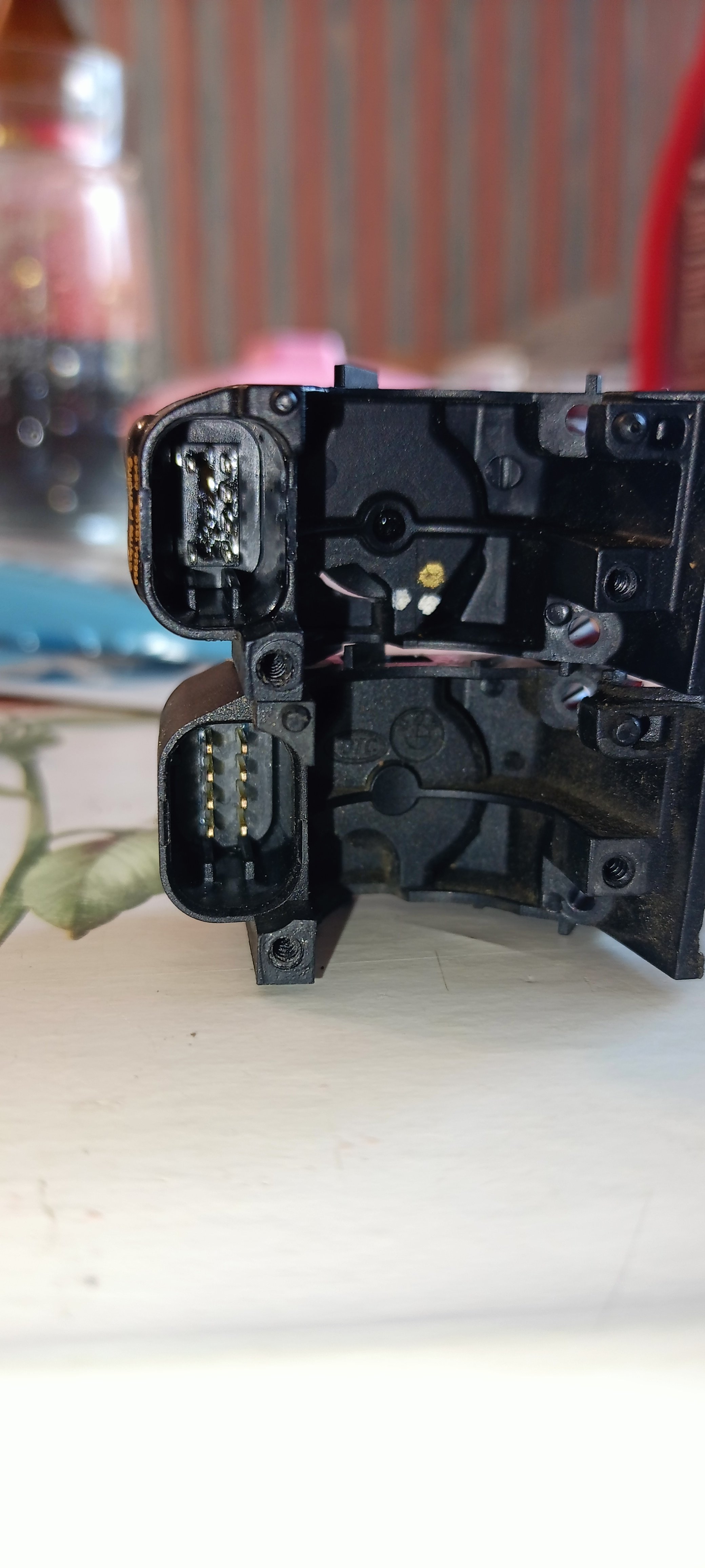

Приобрёл б/у пульт, в нём дорожки не напыление а шлейф. В моём пульте 6контактов в купленом 8.
Ребят подскажите, все кнопки должны включаться как бы с щелчком, типа микрика?
А то некоторые просто нажимаются , типа дверного звонка.
Так же при сборке смазал силиконовой смазкой, переключатся стало по чётче.
