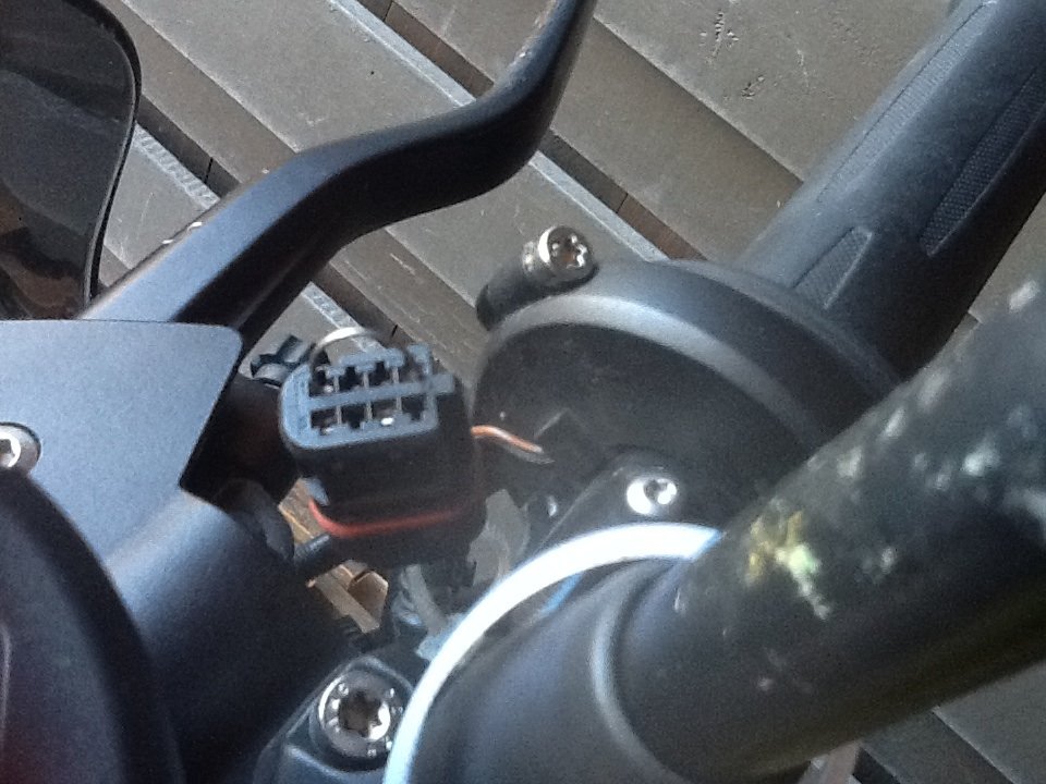

Други, здравствуйте! Надеюсь, инфа об алгоритме решения этой проблемы будет полезна в путешествиях, где нет склада с запчастями и официалов. Ситуация была следующая: май 2013, Крым, 1500 км за 22 часа нон стоп, приехали, припарковали, через 2 дня при попытке запуска двигателя - тишина. Ничего не происходит вообще. Во время разговора с немецким сервизным центром мне было задано 3 вопроса - сообщения на дисплее, тестирование систем и сигнализация. Однозначный диагноз - правый пульт.
Симптомы (что спрашивали немцы):
1. При повороте крюча система на снимается с сигнализации. Нет характерного звукового сигнала.
2. Никаких сообщений об ошибке на дисплее.
3. Не происходит тестирование систем: абс, тормоза, акум и тд.
4. Стартер не крутит, даже на пытается.
Диагноз:
Неисправности правого пульта управления. Это такая хрень около ручки газа, где стоит красная кнопка запуска и остановки двигателя.
Лечение в условиях официального дилера: Только замена.
Лечение в полевых условиях:
1. Демонтировать - открутить 2 самореза
2. Отсоединить разьем с проводами от самого переключателя.
3. Замкнуть скрепкой 1 и 4 контакт - это зажигание. Сигнализация отключится, системы протестируются при повороте ключа в рабочее положение.
4. Иметь остаток скрепки для замыкания контакта 5 с объединенным контактом 1+4 - это стартер. Замыкаете 5+1+4 стартер начинает крутить, двигло заводится контакт 5 отпускаете.
5. За глушить мотор - поворот ключа в положение офф. Контакты 1 и 4 можно оставлять замкнутыми пока не найдете новый пульт управления.
Отдельное спасибо братьям, кто принимал участие в решении этой проблемы из Москвы. Мы справились. На устранение неисправности ушло 10 часов. Со скрепками езжу до сих пор - жду деталь из Германии.

Опережая вопрос "А если нет скрепочки, что делать?" :):) ответ: после демонтажа этого девайса с руля, отрываем (откусываем, отрезаем, отбиваем - кому как нравится) с него кнопки и находим под ними прекрасные стальные пружинки, как будто специально туда положенные для таких случаев. Главное не паниковать и не разобрать весь моц на запчасти в поисках неисправности. :):) Эта, на первый взгляд, фатальная в полевых условиях неисправность решается за 15 минут - нужны знания и звёздочка для демонтажа пульта.
---------- Сообщение добавлено в 09:14 ---------- Предыдущее сообщение размещено в 09:11 ----------
топикстартеру вопрос - а гнёзда на разъеме пронумерованы, или отсчитывать надо?
Гнезда пронумерованы - на фотке видны цифры 1 и 5 слева от гнезд. Нумерация идет слева направо построчно - как в книжках в общем. Верхнее левое - "1", нижнее правое - "8"

Честно, не могу сказать. Не искал. Этот пульт представляет из себя прерыватель. Микро схем нет, чипов нет, полезных ископаемых кстати тоже нет :) там выведены одни "плюсы". В принципе можно разобранный переключатель проанализировать и вычислить контакты обогрева - только вопрос зачем? Стресс сожрал остатки моей любознательности. ;)

Каждое соприкосновение "7" контакта с объединенным "1+4" включает следующий уровень обогрева ручек.
Переключения происходят по кругу. Вот блин не поленился же сходил, попробовал :(
